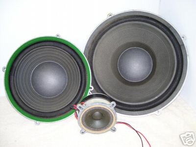

    Есть в наличии комплект Варфдейлов 12"+10" +4"- В оригинале НЧ и СЧ включались без фильтра в параллель.Т.Е. получался как бы комплексный динамик. и к нему через кондёр 2 мкф стояла пищалка.
    Стояло всё это хозяйство в ФИ объёмом примерно 80-100л.
    Вопрос в том,как корректно промерять ТС параметры этого гибрида?
    П.С. Дины 63г.в.,кобальт,шёлковый подвес,по параметрам близки,но добротности разные.....

    Могу и описать. Не жалко. Может кто,что и посоветует.
    НЧ. --Vas-300.Fs-24.Qts-0,318.Re-6,3.Qms-6,615.Qes-0,334
    СЧ.--Vas-132.Fs-32,4.Qts-0,733.Re-7,2.Qms-4,97.Qes-0,818
    И в порядке эксперимента ТС параметры НЧ+СЧ в паралель:
    СЧ+НЧ.--Vas-???.Fs-29,1.Qts-0,582.Re-3,81.Qms-4,97.Qes-0,66.
    И самое интересное,пик резонанса : НЧ-101ом. СЧ-77ом. НЧ+СЧ-31ом!
    Как это добро работало в фазике литров на80-для меня загадка.
    Внешний вид на фото,дины на кобальте,с шёлковым подвесом,диффузоры- бумага.

    В щите я их слушал. Звук- СУПЕР. Но нехватает НЧ,а так как слушаю в основном рок,то это проблема. Вот и задумал я вытянуть из этих динов НЧ. Больно уж параметры хороши. Обидно с динов с резонансной в 24гц,слушать бас с 70гц.(((((((((((Если верить симуляторам,то в ФИ 160-170л -получается 27гц по -3дб. (Если применить только НЧ-12") А вот как посчитать ящик для НЧ+СЧ -это вопрос.(((((((((

    Сделать отдельный корпус для НЧ-не проблема... Весь смысл затеи в том,чтобы использовать готовый комплект динов,изготовленных именно для паралельного включения без фильтров! 3х полосные АС с одним конденсатором вместо фильтра!!! Это звучит гордо!!!)))))))))))))

    погугли DDDLLQD
    про как померить - соединил параллельно и вперед.
    единственная закавыка - Vas только ящичным методом(ессно, ящик надо под 2 дина). а добавочная масса не годицца
