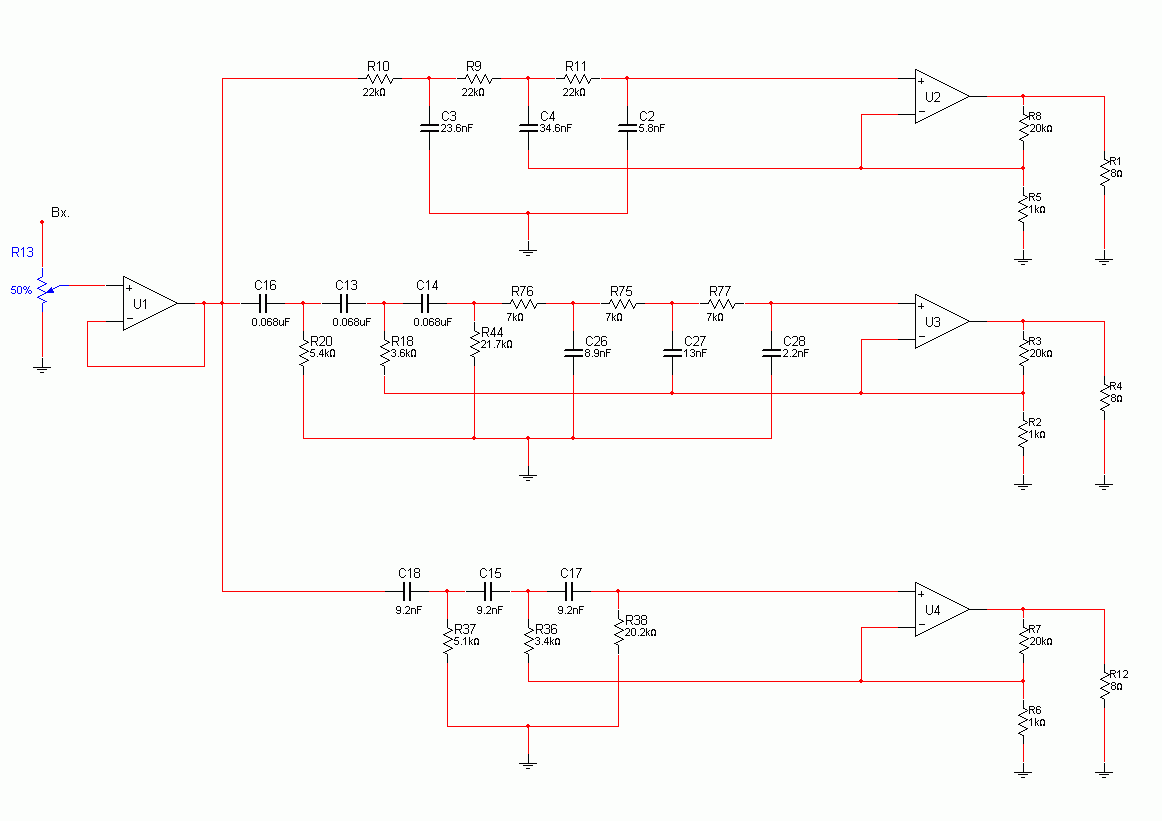

    Можно применить маленькую такую хитрость - ОУ вообще не ставить, а фильтры включить по входу полосовых УМ (так называемые фильтры на повторителях). "-" такого решения - чуть сложнее настройка системы, больше минусов нет. Пробовал как 2-го так и 3-го порядка фильтры, работает хорошо, да и для 3-х полоски и на таких динамиках вряд ли высокий порядок будет востребован. Лично я встал на этот путь, хотя в запасе для сведения имею берингер DCX24/96... но он далеко "не айс" по сравнению с вышеуказанным "макаром" Слишком многое в нем надо перепахивать..
    Это хороший способ. У меня так сделано и уже много работает - фильтры Сайлен-Ки на эмиттерных повторителях. Спектр искажения ЭП весьма аудиофильский. А если в эмиттере стоит источник тока, то про искажения можно вообще забыть.

    Еще хороший вариант - совмещать часть фильтра с элементами усилителя - с разделительными конденсаторами, с корректирующими, либо вообще охватывать полосовой УМ цепями, если позволяет устойчивость, как операционник.
    ЛМ3886 как у S3TUP - позволяет.
    У меня в трифонике так и сделано. Точнее у меня там и то и другое - на фильтры 2-го порядка, сделанные на самих лм3886, к НЧ каналу добавлен еще ФНЧ плюс линквитц с сабсоником.

    По умолчанию Re: Ekta F1
    Да, но имелось ввиду и отсутствие эмитерных повторителей тоже (см. рисунок).
    На входе полосовых УМ чисто пассивный фильтр, больше ничего не нужно.
    Это для варианта ИНУН, можно и к ИТУН также подключить.
    Да, на рисунке входной повторитель-ОУ можно и не ставить, если сделать регулятор громкости низкоомным (менее 100 Ом), а мощный буфер для прокачки кабеля и регулятора громкости выполнить на стороне ЦАП. По крайней меря так планирую сделать в своем окончательном варианте.
