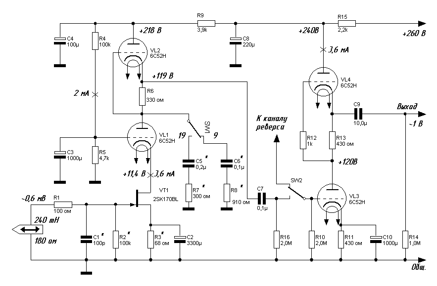

    По умолчанию УВ для 003 - еще одна версия.
    Для тех, кто не может без ламп.
    Вот вариант УВ на лампах + 2SK170 на входе (чтобы без трансформатора обойтись). Номиналы все расчетные, со звездочкой - возможно, потребуют подбора. Усилитель пока НЕ макетировался, use for your own risk!
    Транзистор и R3 сначала подбирать в низковольтной схеме до получения тока стока 3,6 мА при напряжении на стоке +11,4 В.
    УВ рассчитывался под пермаллоевую головку.

    К посту 776. В первом каскаде верхний триод можно безболезненно выкинуть, заменив его резистором 33-39 кОм (в этом случае даже цепи коррекции менять не надо), и подключив разделительный конденсатор к аноду нижнего триода. При замене нувисторов на 6Н16Б или 6Н33Б (с перерасчетом режимов) весь УВ, с учетом каналов реверса, можно собрать всего на 4 баллонах (правда, несколько упадет усиление).
    Вот есть вопрос - на какой частоте нормировали ЭДС воспроизведения ГВ Электроник? В книжке Соколова-Котова есть ЭДС (0,6 мВ), но нет частоты (1 кГц или 400 Гц?) Или 440? Кто-нибудь знает?
