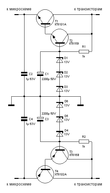

    По умолчанию Re: усилитель на IRS2092
    Цитата Сообщение от witali Посмотреть сообщение
    Можно, только малость надо будет переделывать схему включения, +- 90 БУДЕТ МНОГОВАТО,лучше не более +- 85
    или можно так и к транзисторам +-90
    21.02.2005
    Владимир
    880
    у меня схема не совсем из даташита, ОС другая не IR а UcD
    Подключать через транзюки нельзя
    Аватар для ali-ufa
    11.02.2006
    234
    Я до4227 еще не добрался,
    посчитайте 85*85/16~450 ватт, на 8 ом
