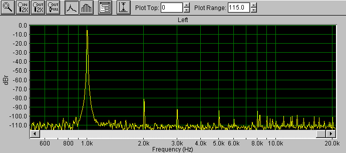

    вчера я хотел определить уровень искажений поточнее и после этого предложить схему на всеобщее обозрение.
    Вот кстати что получилось при входным напряжениичх 500 и 200мв и усилении 8. Измерялся выходной сигнал поделенный в 8 раз.
    (графики внизу, input в названии-входной сигнал, и цифры 200мв и 500мв -амплитуда)
ID:	2002   Нажмите на изображение для увеличения.
ID:	2003   Нажмите на изображение для увеличения.
ID:	2004   Нажмите на изображение для увеличения.

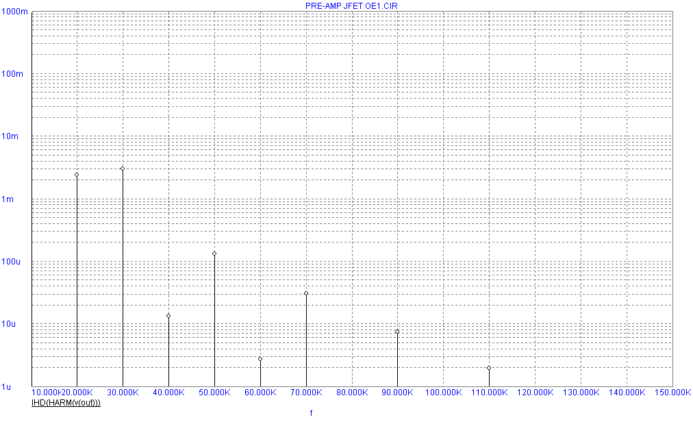

    Вот интересная статья на похожую тему:
    http://www.essex.ac.uk/ese/research/...%20cascode.pdf
    Алексей
    P.S. - там в конце приведена рабочая схема УН , полностью симметричная, без общей ООС, с искажениями около 0,01% при размахе выходного напряжения 80В, на 8 транзисторах.
    Завсегдатай Аватар для PSV
    07.05.2004
    Моск.обл.Черноголовка
    3,541
    По умолчанию Re: Аналоговый интерфейс к звуковой карте для измерения параметров усилителей
    Тоже с каскодом Хаксфорда,правда и просто с каскодом на таких амплитудах неплохо.Uni&Vers,входная амплитуда 0,5в,Ку=8,как у Вас.Схема оптимизировалась под Ку=30 и входное напряжение 1в.Я просто уменьшил нагрузочный резистор УН ,чтобы получить Ку как у Вас.
Название:	PRE-AMP JFET OE1 harm.GIF
ID:	2023   Нажмите на изображение для увеличения.
Название:	PRE-AMP JFET OE1ckt.GIF

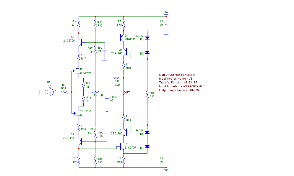

    07.05.2004
    3,541
    Что то не верится,что при размахе 80в эта схема даст 0,01%.Каскод каскодом,но только ОЭ со 100ом в эмитере даст где-то на порядок больше при таких амплитудах.Промоделю вечером и доложу.
    [ADDED=PSV]1115358891[/ADDED]
    Цитата Сообщение от Л. Зуев
    Хорошо бы это все в схемотехнику перенести .
    Да,и назвать типа"УН без общей ООС",ветка пошла не туда.
    Спектр той же схемы при размахе 60в на выходе Ку=30 вход 2в.Частота 10к.1m на графике - 0,001%
Название:	PRE-AMP JFET OE1harm 10k.GIF
    Последний раз редактировалось PSV; 06.05.2005 в 10:48.

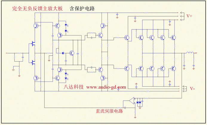

    29.04.2005
    189
    Это свойство схем с ООС. Без ООС любая схема критична к компонентам.
    Не всегда. Если взять четыре рейки и скрепить шарнирно по концам, противоположные стороны паралеллограмма всегда будут оставаться параллельными, как ни смещай. У них не будет возможности двигаться по другому.
    Для аналогии с обратной связью одну рейку надо убрать. Положение реек надо будет постоянно измерять и все время прилагать усилия чтобы удерживать две параллельно.
    Вполне возможно - просто усилитель генерирует ее в противоположной фазе.
    да, интересно, может быть и так. "Жирный ноль", подпорка выше уровня шума.
    Посмотрел по ссылкам, интересно, но слабовато. Нет тепловой компенсации.
    Схема от PSV применяется - рисунок внизу.
    Еще похожее у Нельсона Пасса
    Cascode Amp Design
    http://www.passlabs.com/downloads/articles/cascode.pdf

    Сергей, обратите внимание на 3 каскад из схемы в N46.
    А что такого. Компенсация коллекторной емкости первого повторителя.
