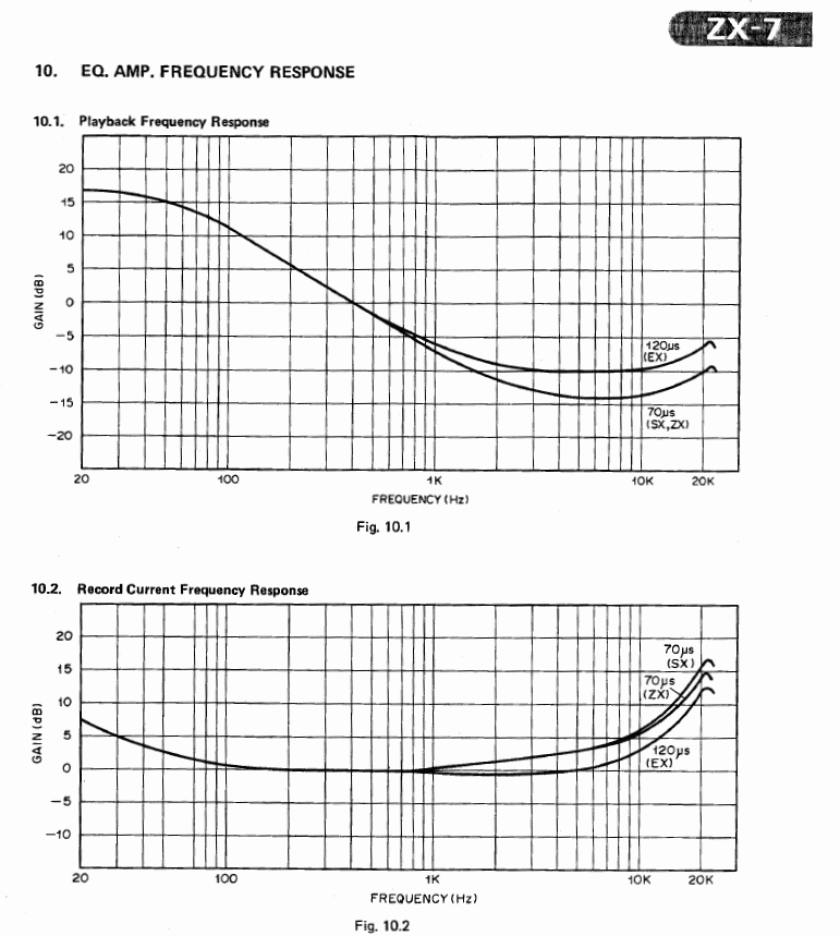

    Уважаемые формчане,
    Существует ли нормированная АЧХ УЗ для скорости 4.76, сколько перерыл источников, везде только непонятная кривуля в плохом масштабе, а сколько именно дб на определеной частоте понять нельзя. Смысл возится с качественным УВ, если с УЗ творится такая ...
    По умолчанию Re: Идеальный УЗ кассетника
    Цитата Сообщение от AS_Gr Посмотреть сообщение
    Уважаемые формчане,
    хо-хо! многого хотим
    АЧХ УЗ зависит от головки записи, более того от _конкретного_ экземпляра головки записи.
    Сначала строится канал воспроизведения по ЛИМу, а за ним уже канал записи, что там за АЧХ ясно только на НЧ, на сч и вч неясно.
    Как уже ответили выше, коррекция в УЗ будет зависеть от конкретного случая. Для примера вот кривые коррекции УВ и УЗ для Nakamichi ZX7.
    Алексей
    Уважаемые формчане,
    Нормируется не АЧХ УЗ, а АЧХ остаточного потока на ленте. Ну то есть того, чего там должно остаться. И этот остаточный поток аппроксимируется сначала падающей 6дБ/окт до 3180мкс, потом прямой, потом с 120(70)мкс опять падающей 6дБ/окт. А в УЗ выбираешь такую АЧХ, чтобы дотянуть остаточный поток до нормированного с учетом параметров лента-ГЗ.
