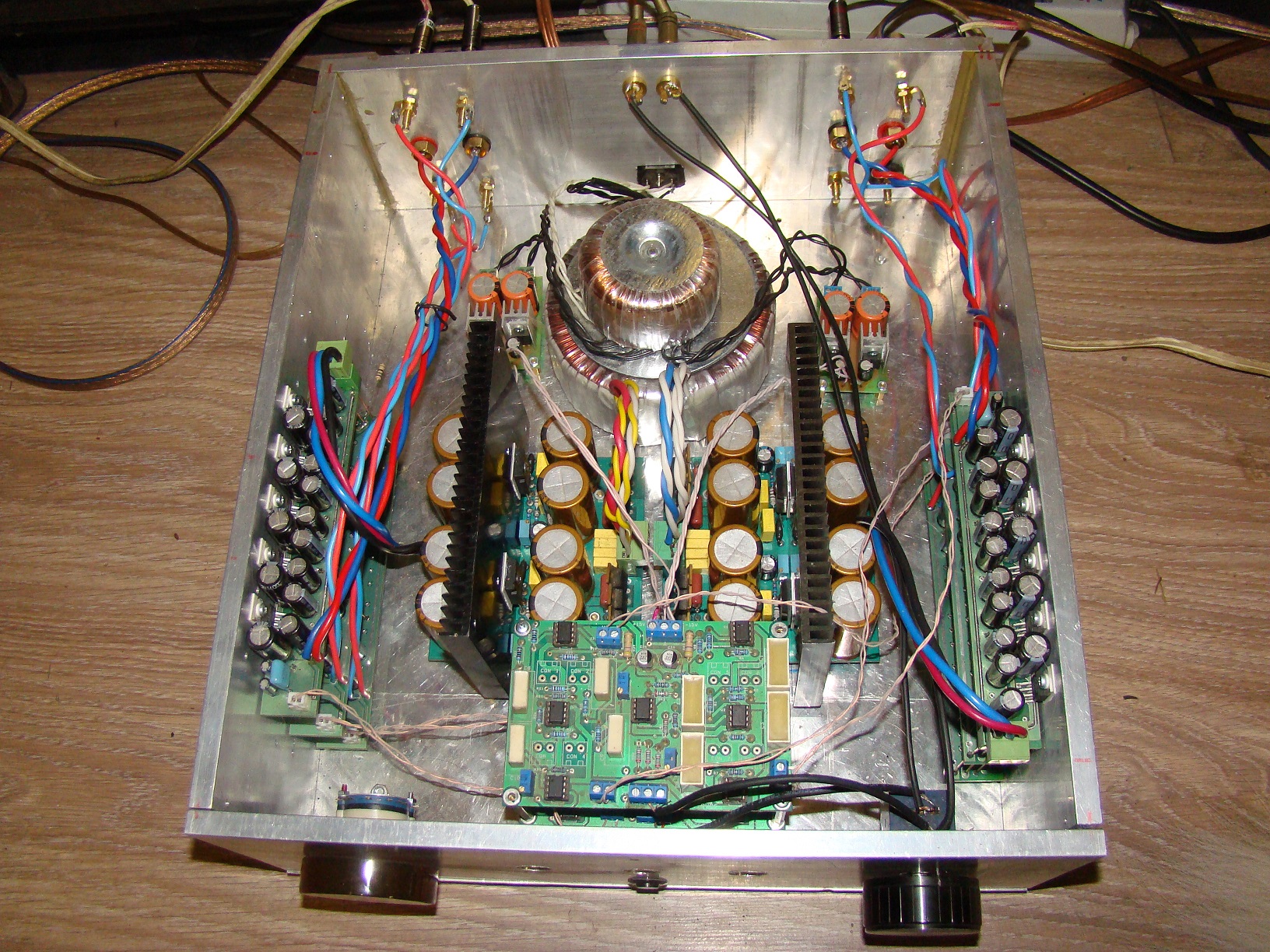

    Рассмотрим особенности построения многополосных усилителей.
    Раньше не было качественных микросхемных усилителей. А теперь они есть: LM3886, TDA7294 и др.
    А теперь появился высоковольтный драйвер LME
    Разделить всю полосу воспроизводимых частот на три. Каждый канал нагрузить на свой динамик.
    В усилителе необходимо создать шесть независимых каналов с соответствующими фильтрами. Почему бы теперь не осуществить такой проект – он несёт в себе много преимуществ.
    Необходимо также рассмотреть способы питания таких структур.
    Может получиться очень высококачественный усилитель.
    Кто предложит самый лучший вариант?
    Активная трёхполоска: моноблок.
    Кроссовер: https://forum.vegalab.ru/showthread.php?t=15547&page=27
    Нет, всё-таки буду делать в одном корпусе: кроссоверы и шесть каналов...
    Использовал такие усилки: https://forum.vegalab.ru/showthread.php?t=77159

    тогда давай комплекс разбивать на части, и решать проблемы по мере их поступления: акустика...активные фильтры....оконечники.... блок защиты ... блок питания.... предусилитель... корпус... короче,излагай техзадание,потом думать бум

    Я многополосками никогда не занимался и мне казалось это излишество, делать кучу усилителей. А на днях имея два почти одинаковых уся решил сделать двухполоску. И был удивлён: качество звучания заметно улучшилось, причём с простейшими фильтрами.

    И ещё проявился интересный эфект: при включении полос в противофазе улучшается стерео эфект и басы становятся более упругими.

    Все зависит от частоты раздела.
    Я тоже сторонник биампинга (триампинг - в большинстве случаев излишество) с очень низкой частотой раздела ( 60-100, максимум 150гц) между НЧ и остальным (раздел СЧ-ВЧ - пассивные фильтры в колонках).

    если кратко: мне И не только мне так больше нравится опыты проводились на дискотеках, дома... слушал очень разный контингент, и музыка была разная,если по максимуму,то я б делал 4 полосы.... хорошая трехполоска+саб общий,который можно и для кино конфигурировать,(по секрету: сейчас вот как раз заказчик такой нарисовался )
