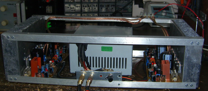

    За неименеем корпуса макет превратился в некий законченный вид на неизвестный период времени, дома начинается ремонт-будь он неладен , пока в безООСном варианте, вопрос людям любителям безООСной техники :спектр питания лезет на выход фона нет уровень около -110дб норма ? Или стоит над питанием поработать?
    И теперь когда радиаторы на корпусе и т.д и т.п ООСный вариант потребовал коррекции, какие то ёмкости добавились и влияние на УНувеличилось Потому если делал бы второй экземпляр вставил бы между УНом и оконечником эмитерный повторитель, чтоб разгрузить УН.
    Но несмотря на эти мелочи всё прекрасно, всегда хочется ещё прекрасней

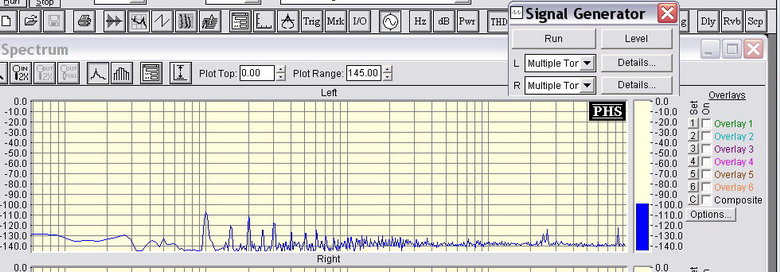

    13,188
    По умолчанию Re: LYNX 11-14 с выходом на 2SK1058/2SJ162
    Там еще как мерить, т.е. куда землю карты цеплять, будет разный фон.
    Главное то, что слышно на слух.
    С другой стороны, над питанием подумать всегда полезно.
    Чтобы уточнить источник помехи, поверти туда-сюда транс, погляди, если ли влияние. Если нет, поройся в землях, потаскай их туда-сюда.
    Качество питания можно проверить, подцепив на выход резистор и посмотрев меандр на резисторе, а потом на шинах питания.
    Можно и синус, по идее он должен быть неискажен. В общем, идея такая, дальше придумаешь.

    ИГВИН, Земли таскал, лучшего ненашёл, мерял на выходных клеммах, увеличение емкостей, шунтировании ничего не даёт. На слух, ухо к динамику регулятор громкости на максимум, в одном тишина полная, во втором всё таки чуток улавливается-ухо вплотную, я просто не знаю что считать нормой ? Вот ещё маленькая неприятность, после всех процедур с заземлением радиаторов получил небольшой рост Кг на ВЧ . Когда радиаторы между собой небыли соедены подобного небыло, и коррекция ООСного потребовалась 10 пик оказалось достаточно. Ну и при питании от лаболаторного стабилизированного хвостик был тоже почище.
    Вообщем потрудится ещё есть над чем. Сегодня опять раз пять делал то с ООС то безООС так к окончательному выводу и не пришёл.
    Плохо картинку обрезал, первый всплеск на 100гц значит от транса наводки нет.
    Последний раз редактировалось kaskod; 07.04.2008 в 15:51.
