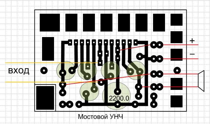

    Собрал простой стерео усилитель для компа. 2*8Вт. Однополярное питание 12в. Один мост на оба канала. 8000мкФ на выходе. Корпус железный.Из-за размеров корпуса пришлось сделать две отдельные платы на каналы.Посредине транс. на торе, на нем выпрямитель.Входной разъем-миниджек 3,5 сидит на корпусе. К нему витые пары от усилителей. При включении одного любого канала фон отсутствует. При 2-х каналах идет фон. Если витые пары замкнуть накоротко по отдельности фона нет. А если соединить замкнутые пары возникает фон. ИМХО какая то петля по земле образуется. Как с этим бороться? Прошу совета. Заранее благодарен.Олег.

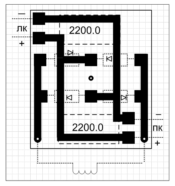

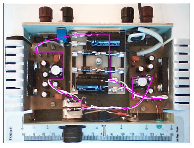

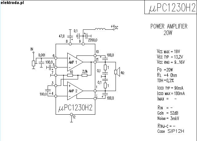

    Собрал из того что было. Требований никаких, кроме отсутствия фона. Чертежи приложены.

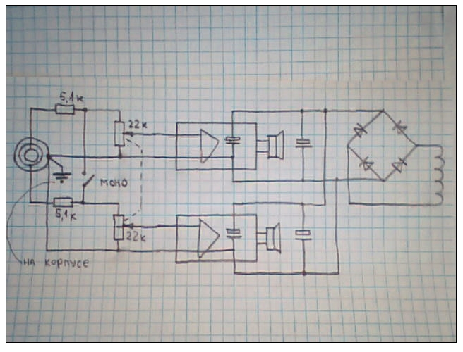

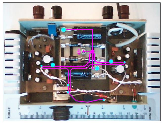

    Посмотрел я на фотки и на плату, которую разрабатывал явно не звукотехник.
    Вобщем плата разведена так, что земли возвратных токов слаботочных сигналов, имеют общий путь с сильноточными, а это плохо - фон будет.
    Имеется контур во весь корпус, о котором я говорил, не понял только как заземлено шасси, только через входное гнездо?
    Вот нарисовал, насколько успел понять. Сделано не правильно, устранить контур трудно..... Подумаю как поправить ситуацию.

    Действительно шасси заземлено через входной разъем.
    20.10.2007
    г.Рязань
    1,173
    По умолчанию Re: Борьба с фоном

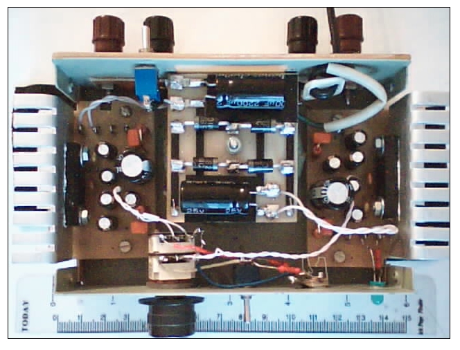

    Можно уменьшить контур до минимума проложив провода вот так как на рисунке и перенести точки подключения земель на плате и на выпрямителе. Одновременно с этим улучшается место подключения земли на платах и образуется звезда земель в выпрямителе (как это должно быть) от неё заземляем корпус усилка (например через болт).
    А разъём надо изолировать втулкой от корпуса.
    На плате +12В должно приходить сначала на электролит, а потом дорожкой к 9-ой ноге микросхемы.
    Да вобщем тут задача ставилась, что б просто играла и фона не было, поэтому остальные недочёты не рассматриваем.

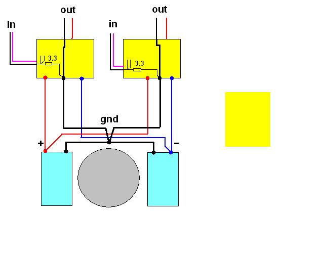

    Гляньте ,плиз ,на плпанируемою мной развотку питания усилка на TDA7293.Корпус будет из дерева.Входная и выходная земля по совету Audiokiller* a разделена резистором 3.3 Ом
    Буду признателен за помощь , советы и адресацию к источникам информации по поводу правильной разводки питания.
    P.S.Простите за примитивность рисунка,пишу на работе ,где нормального ПО нет
    Рисунок странный - на одну TDA идет только плюс питания, на вторую - только минус. Работать не будет!

    1. Спасибо за науку! Перешерстил монтаж согласно Ваших рекомендаций. Фон резко уменьшился.
    2. Остатки фона всё равно действуют на нервы.
    3. С трудом нашел даташит на печать под м-схему.( С этого надо было начинать!) Хочу переделать плату с учетом разводки питания.
    4. Увлёкшись борьбой с фоном,не обратил внимания что коэффициент усиления м-схемы 52дБ, т.е. больше 300.
    5.Там же есть не очень понятные рекомендации по уменьшению усиления

    Вот нарисовал по своему, примерно так же, но понятнее. Земляной провод от вх. разъёма каждого канала должен соединяться вместе с землёй вх. резистора (обычно 22-100кОм), кондёром ФНЧ если есть и вместе с землёй делителя ООС (На рисунке две палки торчащие вверх слева от резистора). Всё это, через 3.3 Ом-ный резистор подводится к центру земли канала. В другом канале так же.
