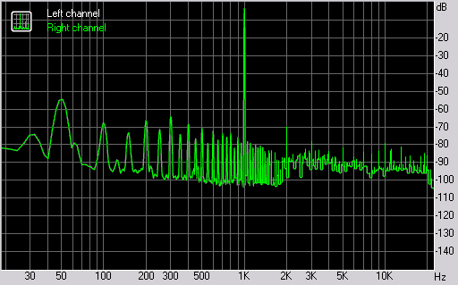

    По поводу R26 - 47k при напряжении питания +/-50 В обеспечивает на выходе постоянку -6 мВ
    Вообщето банки фильтра запаралелены наноФарадами
    Ну вот результаты некоторых измерений:
    Гармонические искажения % 0,062 при вых около 60 Вт
    АЧХ +0.77, -0.24
    Сигал/ шум - 90 дБ
ID:	26268   Нажмите на изображение для увеличения.
    Что то много.
    Для улучшения линейности ДК ещё бы сопротивления в эмитеры.
    С7 и С8 зашунтировать плёнкой, а лучше вообще отказаться от них, интегратор я думаю тут был бы не лишним.
    Этот диапазон простилается до вых. порядка 150 Вт (кстати при вых =100 Вт THD составило 0,042%)
    Интегратор лишие камни...
    Дядя Фёдор у Холтона на такой мощноси искажения порядка 0,15% и стремятся к 1 %
