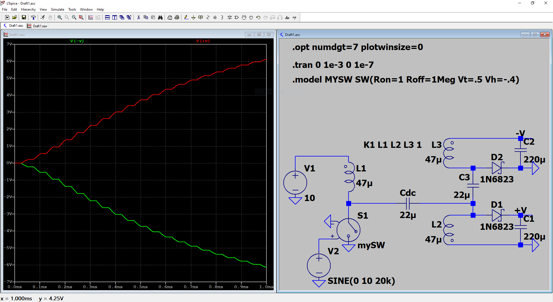

    Прошу пояснить, для чего в схеме конденсаторы Cdc (рис. 17) и Cdc, C3 (рис. 18) тут:

    В трансформаторе есть рассеивание между обмотками, и это всегда плохо. Установка конденсаторов между одноименными выводами обеих обмоток приводит к устранению (сильному ослаблению) этого рассеивания как принцип. См. рис. 17 - с одной стороны обмотки соединены CIN (* выводы), с другой стороны Cdc. В результате переменная составляющая (фронты) проходит через конденсаторы, а по трансформатору выполняется только сдвиг уровня с +Vin на 0. Схема всё так-же остается boost, но выходное напряжение не от Vin, а от 0.
    При этом можно использовать как трансформатор=двухобмоточный дроссель, так и два дискретных дросселя.

    По поводу двух дросселей вместо двухобмоточного трансформатора:
    • почему Cdc и C3 включены последовательно, а не параллельно?
    (надо с помощью LTspice посмотреть, что там происходит, хотя бы с произвольно замыкаемым-размыкаемым ключом, без модели самого контроллера)

    Посмотрел.
    Отвечу словами дублёра Володи, сказанными Семёну Семёновичу:
    • Так надо!
    Схема работает только с таким взаимным включением конденсаторов, и только с такой фазировкой обмоток.Нажмите на изображение для увеличения.

    И, как предсказывал user12, без индуктивной связи между обмотками - с дросселями вместо трансформатора - тоже работает, но согласование напряжений в плечах, как мне кажется, становится чуть хуже.
    Ещё раз - большое спасибо за подсказки!!!
