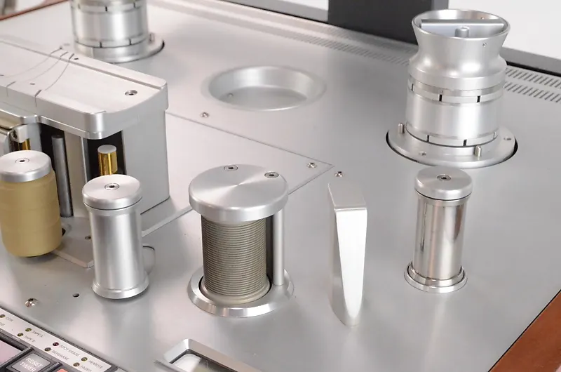

    Борисыч44, Раз уж Вы тут, вопрос.
    Эту головку можно считать "с большим охватом"?
    Да, это под 38 ск и 1/4" будет?

    Новичок Аватар для eddddy
    23.01.2020
    76
    Да, это под 38 ск будет?
    Да, предполагаемо. В поисках )
    Предлагают Фотовокс напрямую с Европ, примерно так и выглядит. Не "бабочка"

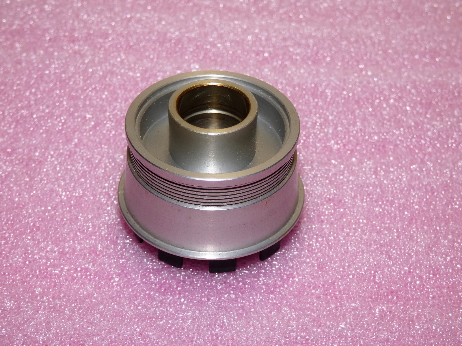

    И самое...самое: сколько уже тыкаюсь по производствам - не смогут обточить ролик от Э/О004 до 31,831мм. Вообще ))) Говорят, не за что зажимать.
    Посему пока - пересчет, делим данные на 1,09956.
    Потом своё изначально, с нужным диаметром....
    Отечественный Баллфингер он такой, с разбегу об телегу не получится ))) С шашкой на голо
    Ну да, ибо толщина стенок должна быть минимальной для уменьшения инертности. А ещё надо учесть, что на больших скоростях между лентой и поверхностью ролика может воздушная подушка появляться, для предотвращения которой в резинках канавки и сделаны.

    Массу уменьшаем как только можно до минимума.
    Поэтому предполагалась расточка не только до нужного диаметра, но и повнутри все лишнее.
    Поэтому, все таки, родной Э004 в топку - он тяжёлый, свой будет, потом (свои - их 4 на весь транспорт)
    800 евро/головка
    Если это уже здесь такая цена, то для новой весьма гуманно, как по мне.
    Без резинок будем
    А воздушной подушке плоскопараллельно, резина там или металл. Налуркал фото тахоролика от 810-го штудера. Канавки таки есть:
    И поверхность, контактирующая с лентой, насколько я понимаю, не гладкая, а шероховатая, чтобы лента не проскальзывала.
    А понизу, видимо, как раз зубцы обтюратора для фотодатчика, которых там, похоже, десять штук.
    Видимо, дешевле уже нет смысла о чем то мечтать, да. Пусть так.
    Хотя звуковой тракт - дело далекого (относительно) будущего, сейчас - правильные углы/охват принять, и пофиксить в конструкции..
    А от 820-го? )) Там гладко
    Это да, думал об этом. Просить на производстве НЕ полировать
    10, наверно, мало. У 820-го вроде 80, но - диск далеко внутри, за шасси, и ничто не мешает большому диаметру.
    Сейчас я 20 сделал (5 мм по длине ленты / имп), может, потом сделать до 40-ка. Если будет смысл.
    Ага, гладко... на левом ролике, а правый - таки с канавками:
    найдите на 1/4"
