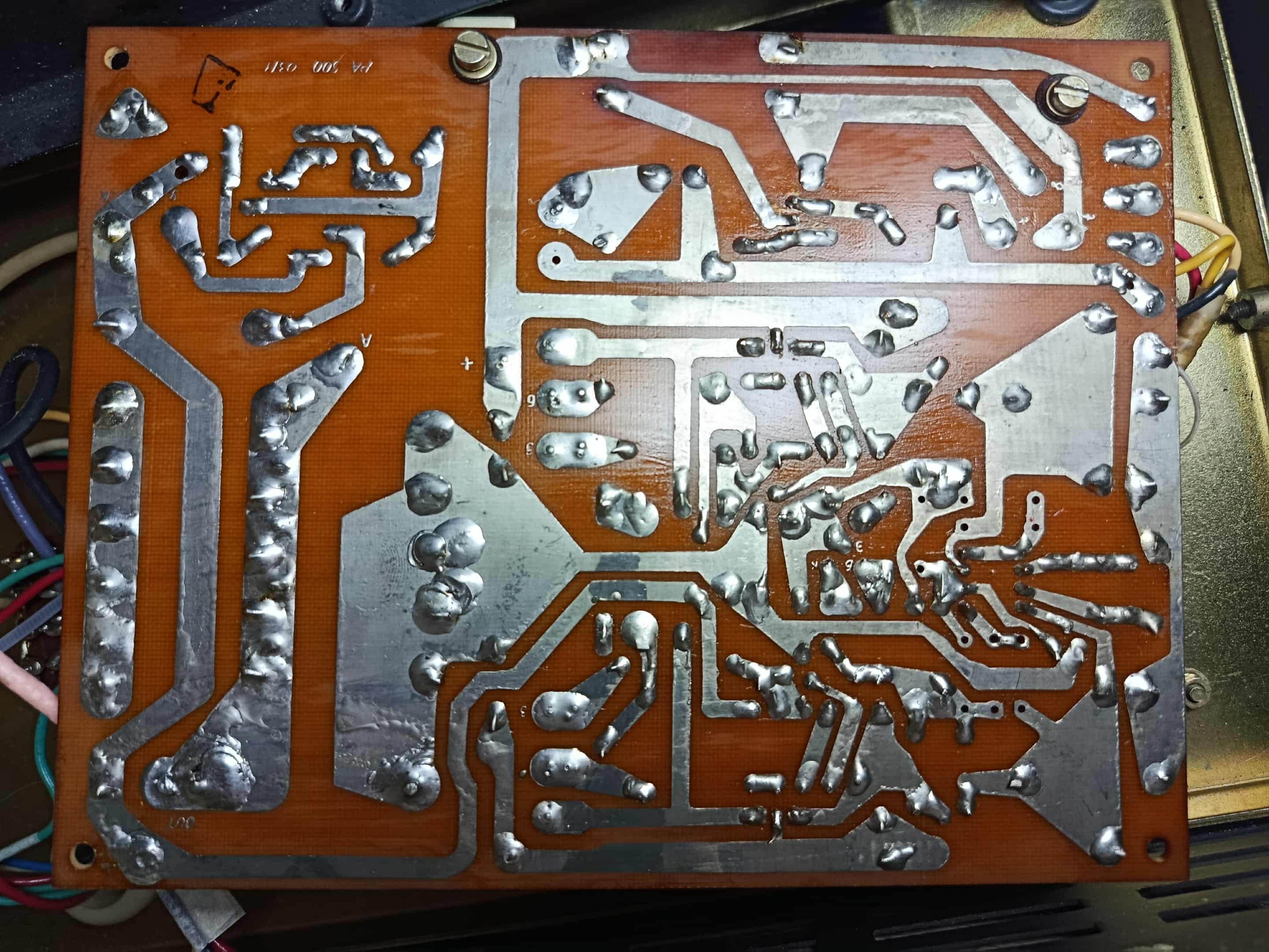

    Аватар для Mickey
    04.01.2003
    Питер
    69
    224
    По умолчанию Re: Ремонту усилителя Ратаева КИТ РА-500
    Вот что есть. Блок УТ. Если надо еще что-то, пишите Нажмите на изображение для увеличения.
ID:	479676 Нажмите на изображение для увеличения.
ID:	479677 Нажмите на изображение для увеличения.
ID:	479678 Нажмите на изображение для увеличения.
    Вы имеете право хранить молчание. Все, что Вы скажете может быть использовано...
    Частый гость Аватар для юный радиолюбитель
    31.07.2022
    417
    Отлично! Попробую совместить фотографии верхней и нижней стороны платы, чтобы сверить с бумажной схемой.
    Я в LTspice почти всё и так смекнул, просто не верится, что в промышленном УНЧ может быть столь неудачная коррекция. Там - по идее - можно добиться вполне нестыдных параметров.
    PS

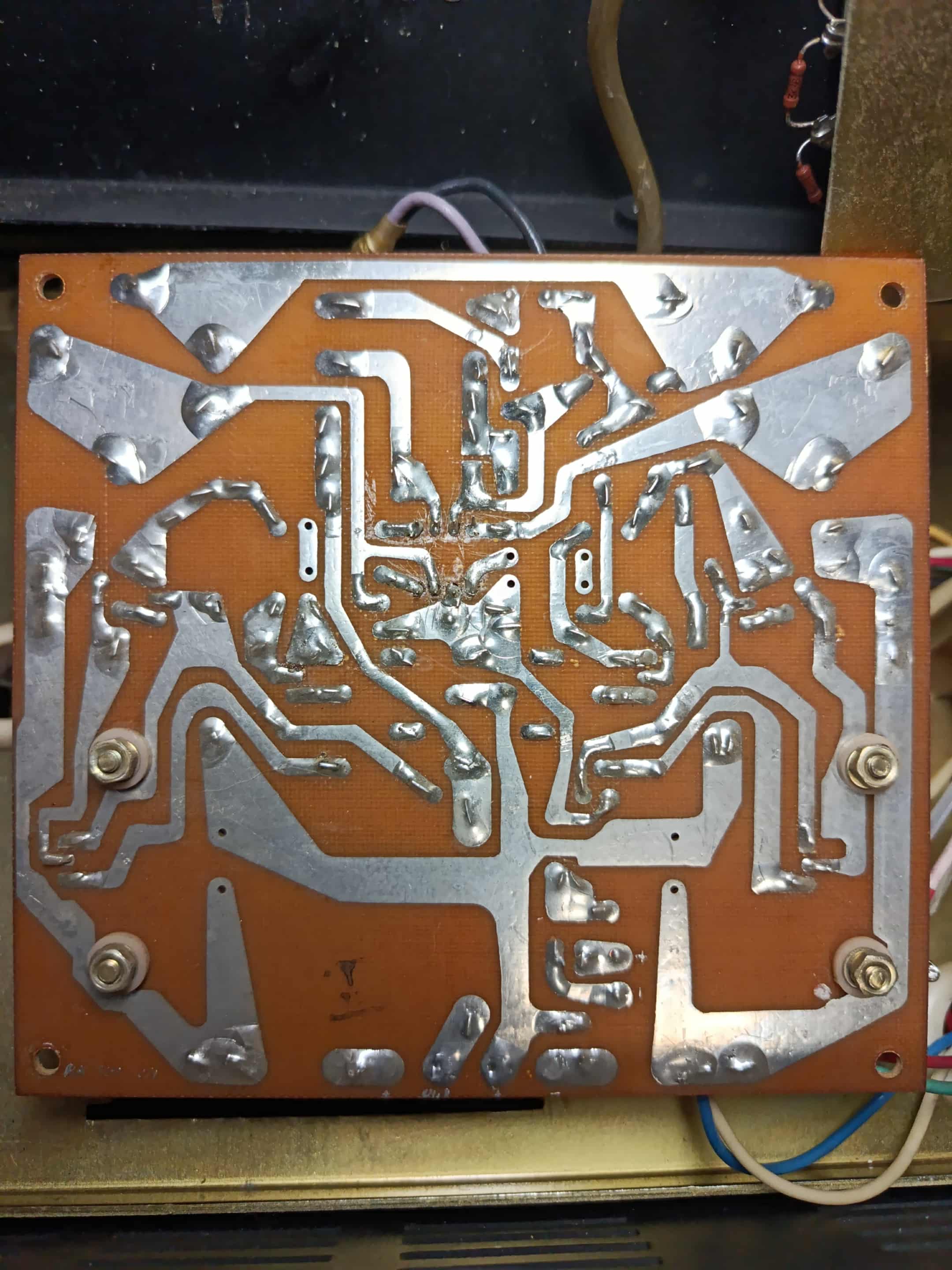

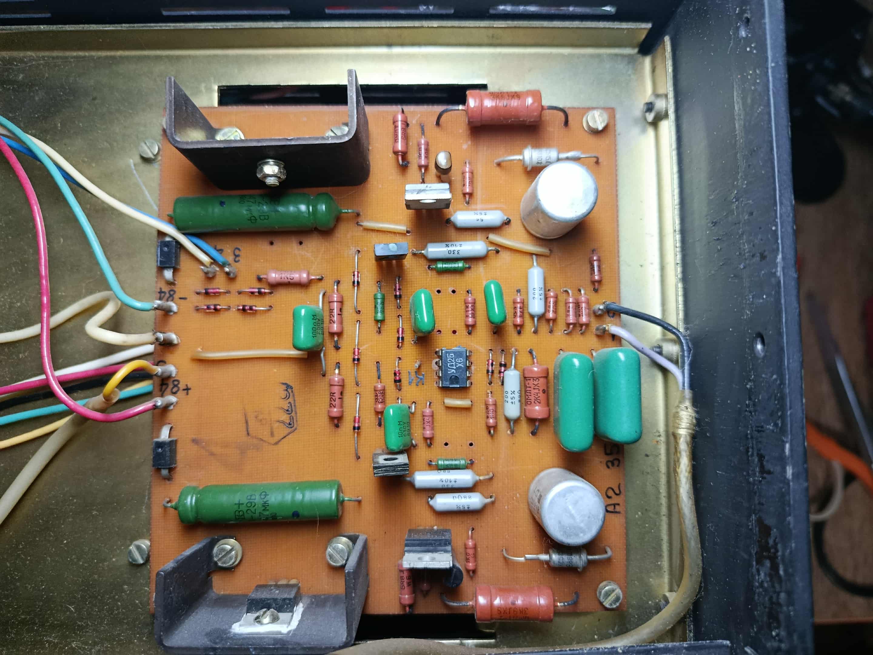

    Плату A2 тоже попросите с обеих сторон сфотографировать. И её кусок схемы.
    PPS
    Всмотрелся в фотографию нижней стороны платы А3, - всё печально.
    Выводы №1 и №8 КР544УД2А замкнуты, то есть, включена полная внутренняя коррекция. Хорошего петлевого усиления в этой схеме не добиться (заменой конденсаторов+резисторов). Придётся курочить печатную плату...
    Но рядом есть несколько неиспользуемых дорожек и контактных площадок. Видимо, - что-то авторы предполагали сделать с усилителем.Нажмите на изображение для увеличения.
    Последний раз редактировалось юный радиолюбитель; 28.10.2025 в 16:40.
    Аватар для Mickey
    04.01.2003
    Питер
    69
    224
ID:	479740 Нажмите на изображение для увеличения.
    Приятель пишет: Так же эти платы шли на на усилитель кит ра5002, Возможно ,отверстия в плате которые свободны,в версии 500,уже заняли в версии 5002
