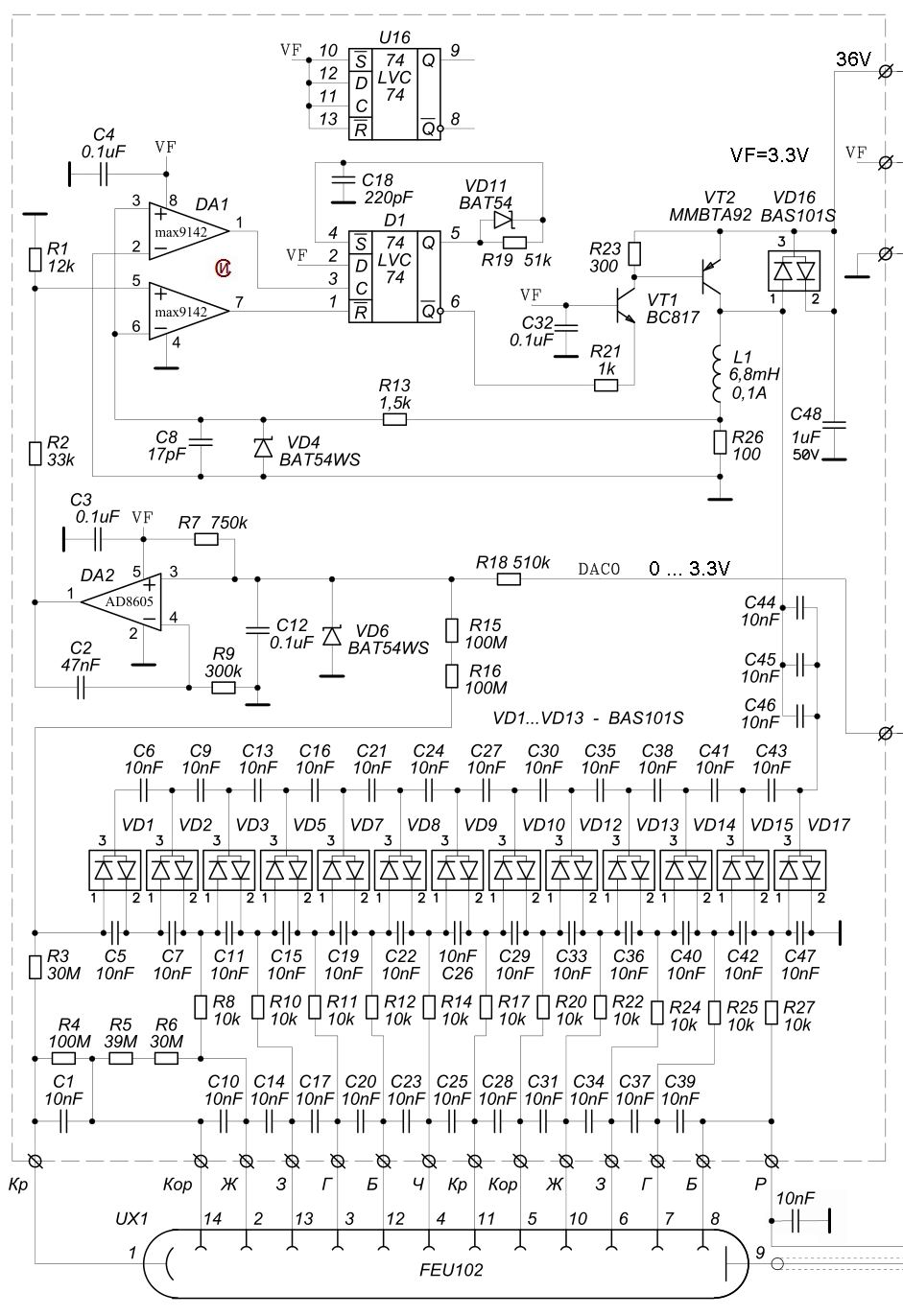

    Всем привет. На днях, решая одну задачку на работе, наткнулся на свою старую схему питания ФЭУ.
    Она отличается очень малым потреблением, (порядка 45 мВт) и небольшим уровнем помех.
    В прибор она не пошла по "политическим" причинам, но не пропадать же добру, поэтому выкладываю здесь - может кому-то пригодится.Нажмите на изображение для увеличения.

    А у нас всегда для ФЭУ использовали источники с плавной регулировкой вых. напряжения, тем более что разные ФЭУ переходят в режим счёта фотонов при разных напряжениях.
    Толя.

    Ну, DAC0 - это и есть плавная регулировка напряжения с выхода встоенного DAC контроллера.

    Вопрос не в том, куда можно прикрутить ФЭУ, а в том, куда можно прикрутить преобразователь напряжения, обеспечивающий очень низкий уровень помех, например, в источник поляризующего напряжения для электростатических наушиков.
    P.S. При любой нагрузке ключ открывается при токе через дроссель, равным нулю, а "лишний" ток сливается обратно в источник питающего напряжения.
