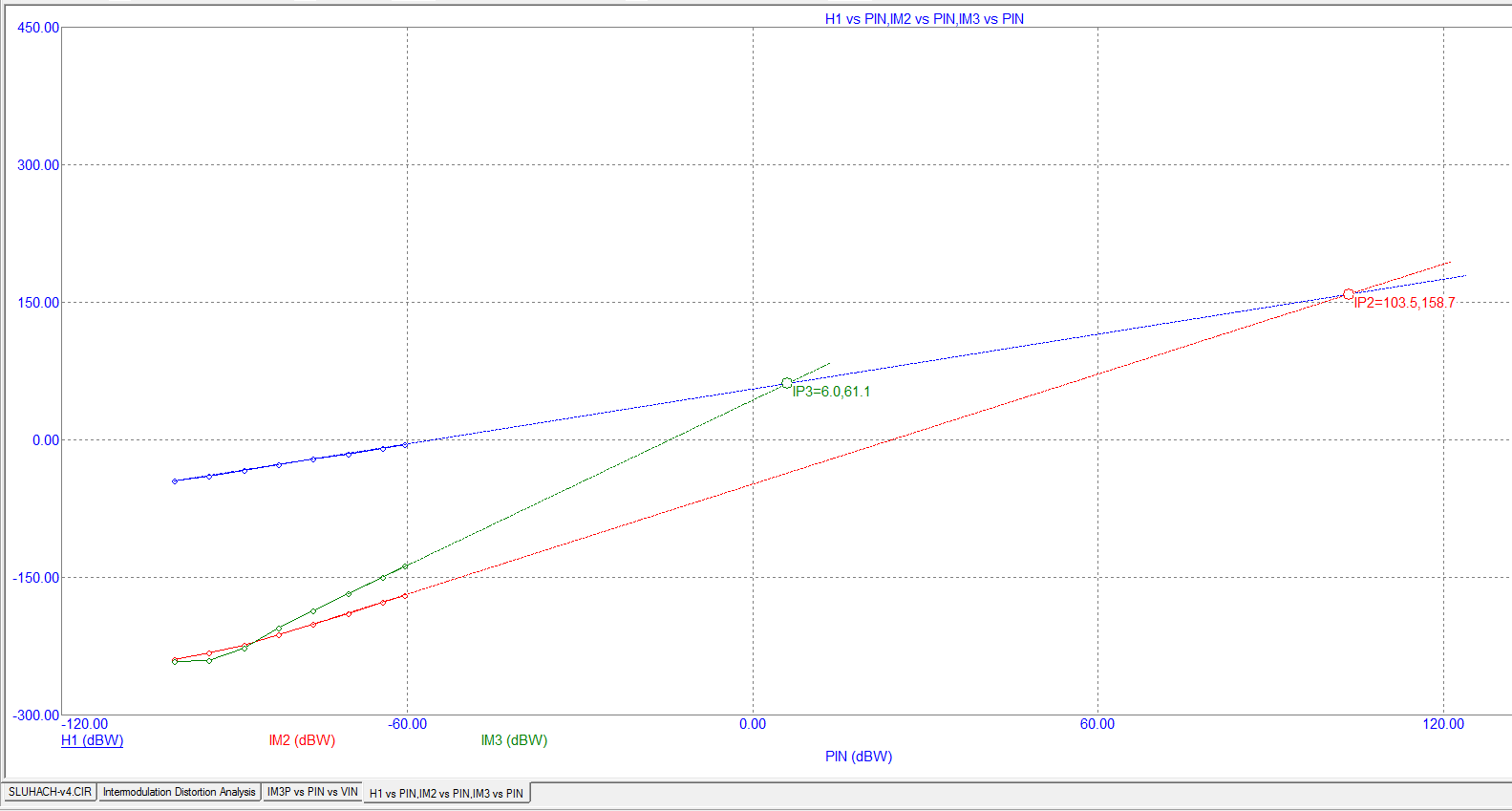

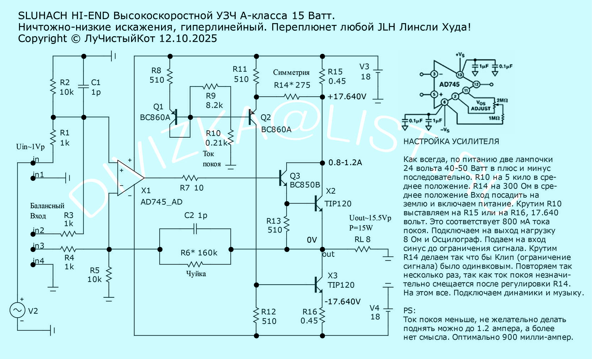

    SLUHACH HI-END Высокоскоростной УЗЧ А-класса 15 Ватт.
    Ничтожно-низкие искажения, гиперлинейный. Переплюнет любой JLH Линсли Худа!
    Скачать КАП
    SLUHACH-v1.CIR
    А это вариант с улучшенным токовым зеркалом:
    Благодарю за зеркало antonluba
    Скачать КАП:
    SLUHACH-v2.CIR

    По умолчанию Re: SLUHACH HI-END
    Термостабилизация этому выходному каскаду не нужна. Он и так достаточно термостабильный.
    Завсегдатай Аватар для fakel
    30.11.2007
    11,273
    R12 шунтировать кондером
    А нафиг там оно? Ведь в схеме не зеркало, а банальный ОБ. Вот вернуть его ток базы, включив по Баксандаллу - это да
    14.01.2005
    Германия
    2,011
    А нафиг там оно?
    Все, что не успеет/ошибется X3, доделает X2. В разумных пределах. Это ж класс А.
    Сергей
    Снятся людям иногда
    Дорогие провода...
    21.01.2004
    Ижевск
    68
    3,713
    А еще лучше поставить вместо R12 транзистор ОБ, (с базой на земле).
    30.11.2007
    11,273
    Ну опять те же Шиклаи только одной проводимости. Интересно посмотреть размах тока в плечах, равный он или нет
    Зеркало поставить вниз, вместо R14-X3, и заменить ОБ (Q2) на LTP:
Название:	Not Quite Taylor Follower.png
    (источник)

    Тогда уж первый каскад заменить диффом - ведь именно он отвечает за сравнение, и его искажения не давятся
    Заодно избавимся от балластного резика, который суть уменьшение бетта ВК

    Конечо можо соорудить и так. Посмотрел ваше предлжение по ссылочке было интересно. Но вопрос! Задачи ставятся к камим то целям. В моем варианте вроде всего достаточно, зачем менять?
    Что ожидается кроме того что уже есть? Ну, будет иной вариант, с иными несовершествованиями А так, поковыряюсь, просто интересно что получится.
