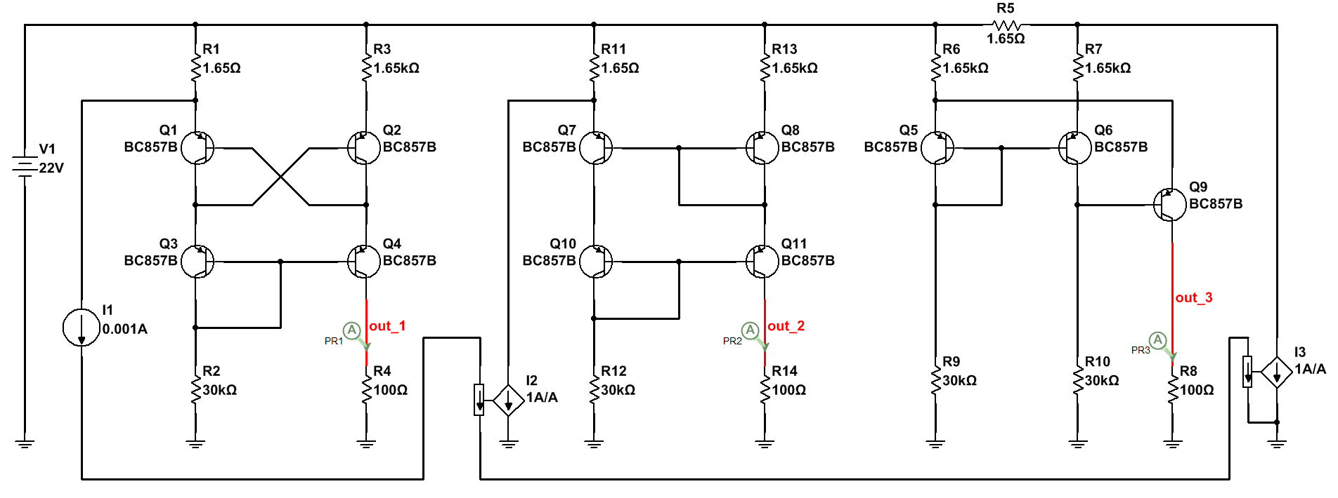

    В одном из ремонтируемых устройств обнаружил интересную схему измерения тока через соленоид.
    Хитрое зеркало довольно точно повторяет ток, отбираемый от активного плеча.
    Есть ли какие-то преимущества? Можно ли это как-то использовать в наших целях?

    Класс! Верхними ПОС транзисторами компенсируется Uбэ собственно зеркала, и Кпер точно равен отношению эмиттерных резиков

    Ну вообще-то , Uбэ нормально компенсируется и в обычном токовом зеркале ( за счёт одинаковости транзисторов ) , а здесь - скорее компенсируется внутреннее сопротивление эмиттера ... но правда , возникает вопрос - а как в этой схеме обстоят дела с термостабильностью

    В оригинальном изделии применены две транзисторные сборки.
    Но там ток соленоида не является целевой функцией. Поэтому допускается некоторая неточность измерения.

    Вероятно, разница проявляется как раз в схеме, где от задающего плеча отбирается ток

    Не совсем так, разница проявляется с перекосом зеркала. Для коэффициента 1 практически не отличается.
    А для больших коэффициентов разница значительная.
    Можно попробовать в схеме УН fakel-а применить. Который с перекошенным зеркалом как раз

    Вообще получается круг применения весьма ограниченный.
    В дифкаскаде или обычном зеркале смысла нет такое делать. Разница на уровне статистической погрешности.

    Три схемы простых датчиков тока: сабж, на полном зеркале Уилсона и по патенту US-5969574.

    Их передаточные функции при входном токе от 1 мА до 10 А:

    И зависимость ошибки от тока:

    Первый и третий лучше второго.
    Ошибка при малых измеряемых токах в основном определяется потерями на питание схемы.
