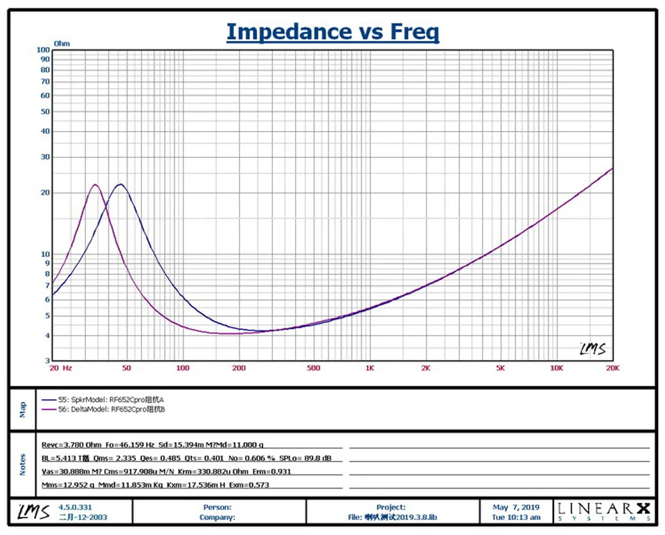

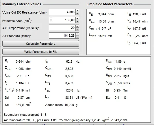

    Привет аудиоспецам. Интересно ваше мнение относительно этого продукта:
    https://aliexpress.ru/item/1005004069028979.html
    Ищу НЧ для трехполосной АС ,пока выбор между нч от ноэмы и этим... Буду рад советам. Большой громкости не нужно, а качество желательно.

    По умолчанию Re: НЧ 6,5* от Aiyima
    ---------- Сообщение добавлено 19:44 ---------- Предыдущее сообщение было 19:39 ----------
    ---------- Сообщение добавлено 19:44 ---------- Предыдущее сообщение было 19:44 ----------
    Этого должно хватить
