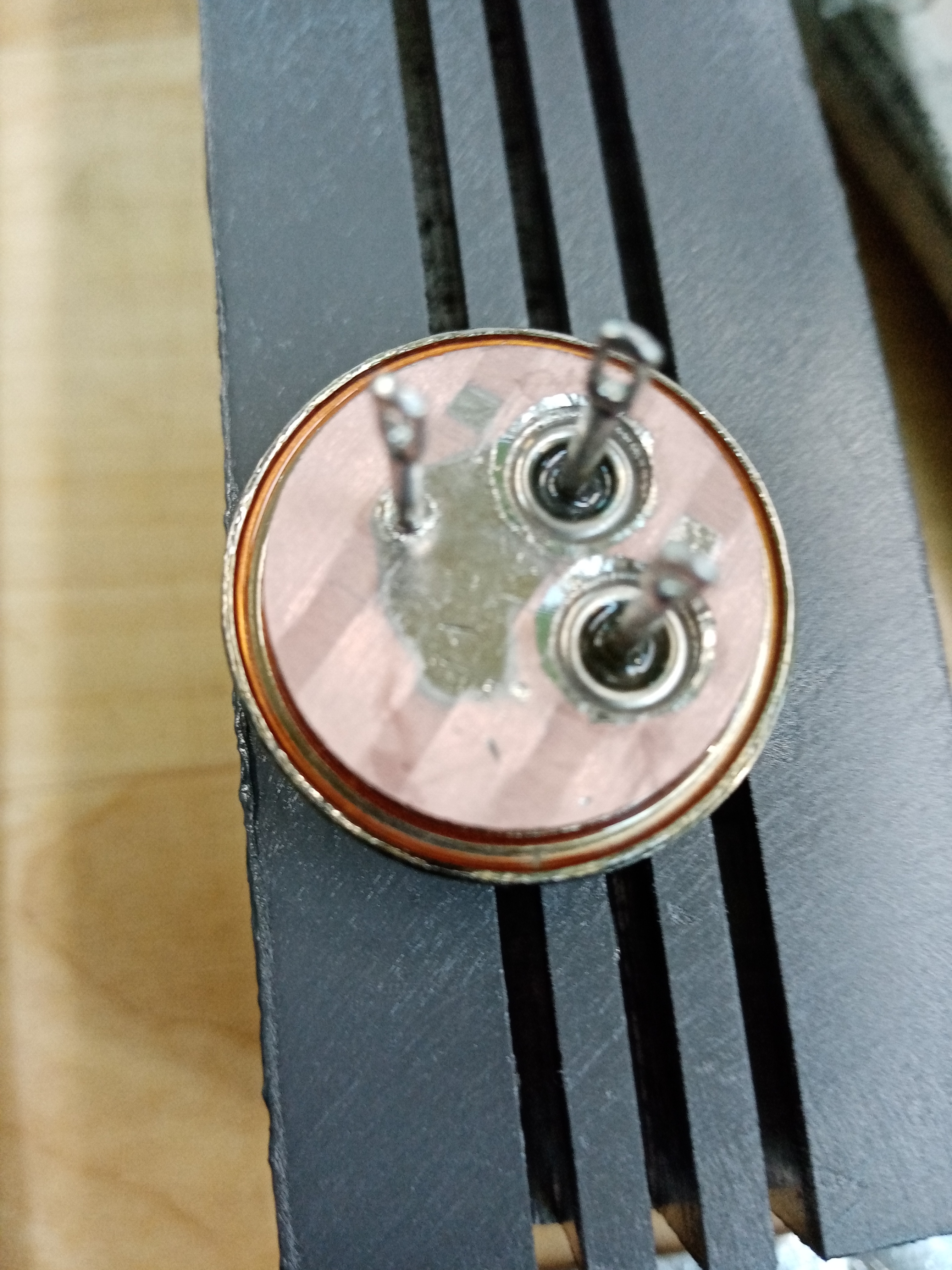

    Коллеги, заинтересовал вопрос, как выровнять основание транзистора для улучшения теплоотдачи. Как пример транзистор КТ908. Донышко у него, мягко говоря не очень. Проблема три вывода, ТО-3 с двумя выводами проще. Слухи что их ровняют проскакивали. Кто что знает может быть поделится.

    Видится единственный возможный вариант: делать притирочный шаблон из твердой стали (закалка, шлифовка), с отверстиями под ноги, диаметром 6 - 7мм, позволящими шевелить транзистор. И вручную, с абразивной пастой, притирать.
    Но, мое мнение - не стоит оно того. Хорошая термопаста с бериллиевой или нитрид-алюминиевой прокладкой достаточны.

    Оно того стоит, прокладки тоже доводить нужно, а то они кривоваты попадаются. А сам предложенный вариант неплохой. При хорошем прилегании теплоотвод улучшается намного. Спасибо.
    Может еще варианты найдутся.

    фЕДОР ЧАЛЫЙ, ваш вариант больше подходит для финишной доводки плоскости, но притир нужно делать из чугуна. для предварительного выравнивания мне видится плита с тремя продольными канавками глубиной чуть больше длины выводов, шириной 2.5мм и шагом 6мм.
    Сначала погрузив все три вывода в канавки проводим вдоль плиты необходимое количество раз, затем повернув на 90* трем по двум канавкам. Так он будет притираться по всей поверхности равнномерно.

    Если есть доступ к хорошему станочному парку и материалам - можно много чего придумать.
    Например: на координатке, убрать фрезой все грубые неровности. Тогда финишная притирка займет несколько минут.
    Но, где сей час такая возможность есть?
    Или хлам ушатанный, в гараже у "дяди Пети", или частник, с нормальным оборудованием, который с мелочью связываться категорически отказывается. А если и соглашается, то за "запредительную" цену. По знакомсту, на заводе, тоже не вариант. Ни занести, ни вынести свою железку не получится - металлдетекторы на проходной. Не знаю, как где, а у нас так.

    Я бы, наверное, срезал выводы заподлицо, шлифанул по нормальному и в остатки выводов запаялся.

    Если нужен именно КТ908, то это же окаменевшее гуано мамонта. Можно без особого труда найти достойный аналог в корпусе, который можно будет притереть без каких-либо проблем. А если транзистор от нормального производителя, то там и так всё ОК!

    посмотрел фоточки, обратная сторона вся ровная и глястит, или это оптический обман зрения?
    на п210 похож
    на ровную поверхность натянуть наждачку нулевку, транз в тиски зажать.
    или на токарном станке по внешнему кругу пройтись, а на между ножками забить.
    Странно, а паста типа кпт8 не помогает тепло отводить?

    В далёком прошлом на листовой тонкий свинец сажали, и крепко протягивали.

    Сегодня маленько побаловался, не сказать что сильно понравилось, но терпимо.

    Остаются три точки, с ними еще поработаю. Проверю еще один вариант.
