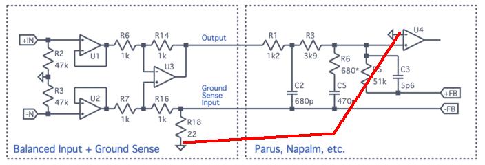

    А третий провод нужен?
    Новичок Аватар для alexcp
    11.06.2009
    87
    По умолчанию Re: Простой и дешевый способ решения разных потенциалов земель источник сигнала - унч.
    Нужен, если источники питания буфера и УМЗЧ изолированы друг от друга. Учтите, что схема, выложенная выше, правильная, но неполная. Полная есть по ссылке (тоже выложена выше).
