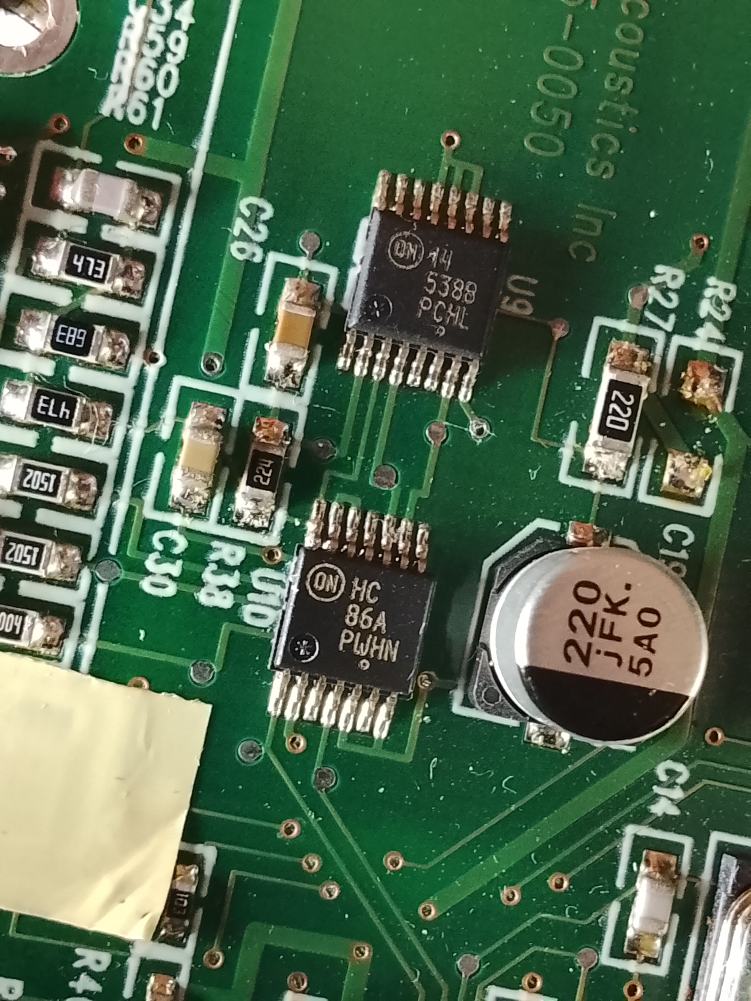

    Доброго дня,
    Нижняя HC86A = MC74HC86ADTR2G, верно? На что можно заменить в таком же корпусе TSSOP16?
    А вот верхняя 5338 = ?

    корпусе TSSOP16?
    Наверное все-же TSSOP14

    MC14538B, мне кажется

    Да, спасибо! ON Semi тоже оветили.
