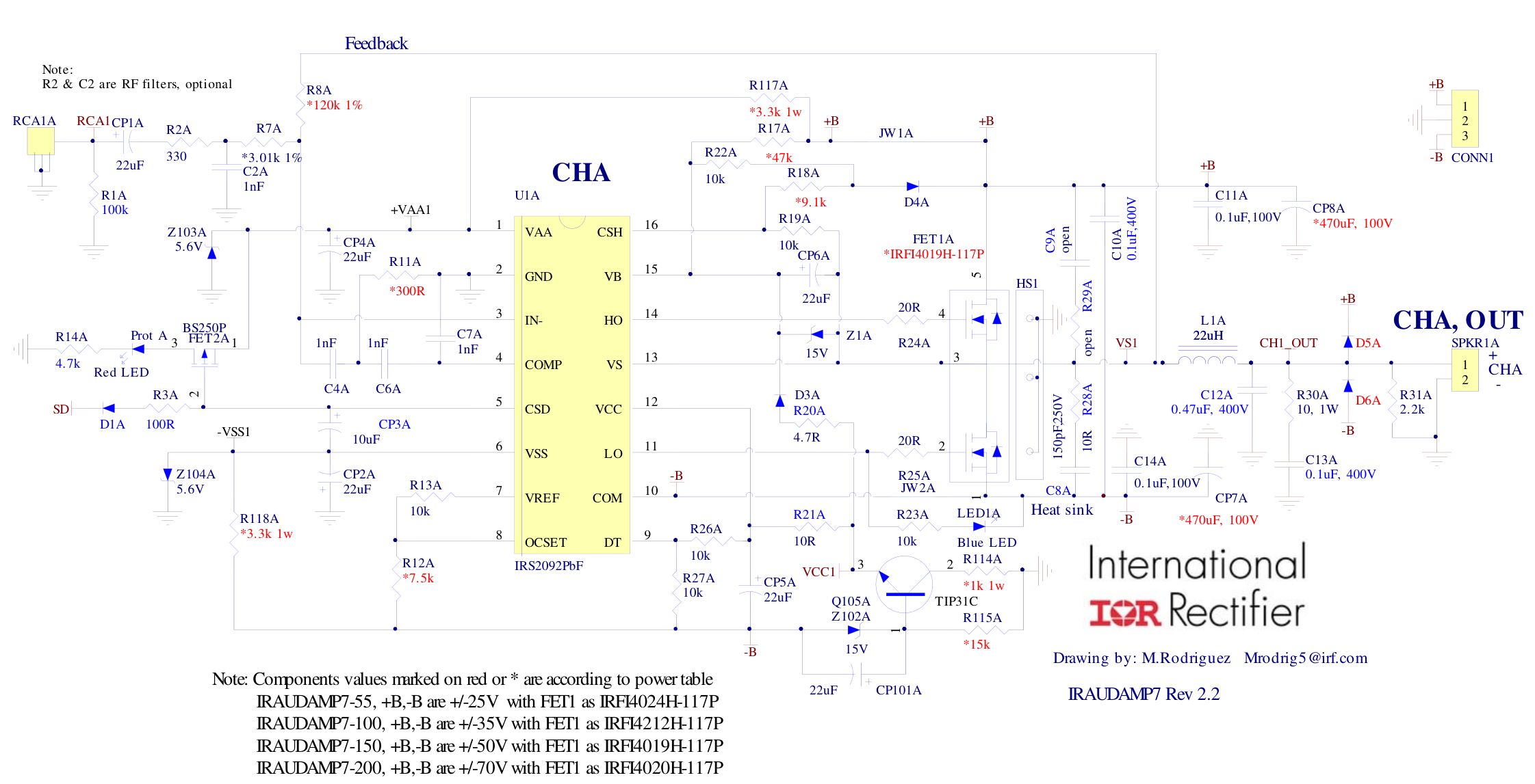

    Посоветуйте, пожалуйста, в чем проблема? Сабвуфер, сдох IRS2092S. Заменил, работал пару недель, при выключении/включении сход.
    Заменил ещё раз, поработа сутки, выключил... утом включил - опять сдох.
    То ли сам чип IRS2092S подделка (брал в Чип и Дип, внешне такой же, как выпаянный), то ли все же ещё что-то в обвяъке виной?
    И подскажите, где можно точно взять не фуфло, а рабочую IRS2092S ?
    Последний раз редактировалось Kalinkin; 02.09.2025 в 13:47.
    С Уважением, Калин
    На али не оригинал но рабочие, Вы сами в этом убедились, но есть нюанс. Любознательные граждане пришли к выводу, что у Китайских слабый драйвер затворов а может его нет вообще, добавили внешние драйвера затворов и микросхемы больше не горели.
    Большое спасибо. Конечно, я этого не знал. Саб клипш, схему уж очень не хочеться менять... там не удобно залезть, чтобы нормально переделать все.
    Проще - найти оригинал чипа. Только где? Уже дважды разные лоты купил в Чип и Дип - все фуфло..

    Kalinkin, вот то, что за 1200руб, и сроком доставки 3-4 недели, с высокой вероятностью и будет оригиналом.
    Приедет контробандными путями из Маусера или аналогичного шопа. Даже в их родной упаковке. ЧиД сверху только свой ярлык прилепят.
    Спасибо! Заказал за 1280р... через месяц отпишусь, фуфел или нет... Если уж и эта не поможет, то буду сверху драйверы городить для китайской подделки со слабыми выходами.

    Только с начала убедитесь, что затворы не пробиты, стабилизатор цел, ёмкости не сухие, а-то будет жаль ещё одну спалить.
    Наверное который был самый первый (оригинальный) сгорел не случайно, была причина...
    Подскажите, пожалуйста, какие именно ёмкости проверить (что б не все подряд выпаивать!?)
    Схема +/- такая Нажмите на изображение для увеличения.
