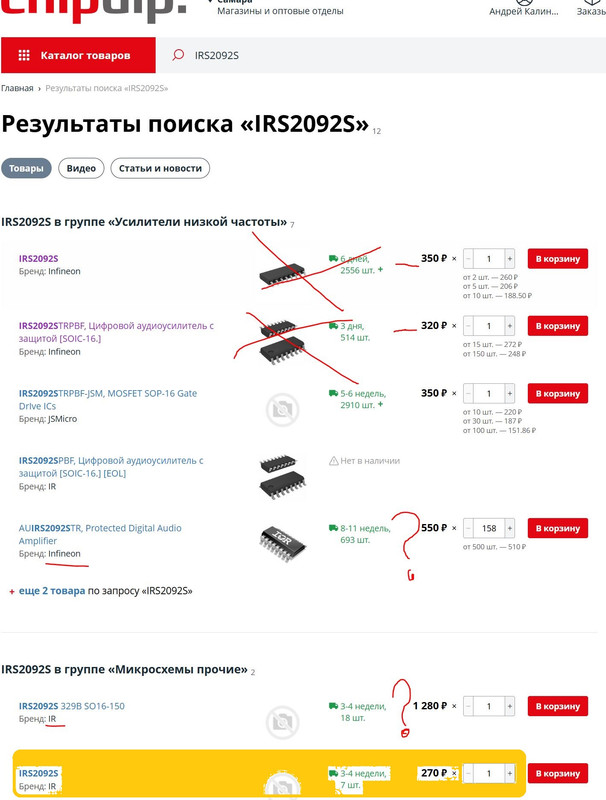

    Посоветуйте, пожалуйста, в чем проблема? Сабвуфер, сдох IRS2092S. Заменил, работал пару недель, при выключении/включении сход.
    Заменил ещё раз, поработа сутки, выключил... утом включил - опять сдох.
    То ли сам чип IRS2092S подделка (брал в Чип и Дип, внешне такой же, как выпаянный), то ли все же ещё что-то в обвяъке виной?
    И подскажите, где можно точно взять не фуфло, а рабочую IRS2092S ?
    На али не оригинал но рабочие, Вы сами в этом убедились, но есть нюанс. Любознательные граждане пришли к выводу, что у Китайских слабый драйвер затворов а может его нет вообще, добавили внешние драйвера затворов и микросхемы больше не горели.
    Большое спасибо. Конечно, я этого не знал. Саб клипш, схему уж очень не хочеться менять... там не удобно залезть, чтобы нормально переделать все.
    Проще - найти оригинал чипа. Только где? Уже дважды разные лоты купил в Чип и Дип - все фуфло..
    Может взять ещё за 550р или за 1200р ? Жаль, что 700р уже выкинул на ветер...

    Kalinkin, вот то, что за 1200руб, и сроком доставки 3-4 недели, с высокой вероятностью и будет оригиналом.
    Приедет контробандными путями из Маусера или аналогичного шопа. Даже в их родной упаковке. ЧиД сверху только свой ярлык прилепят.
    Спасибо! Заказал за 1280р... через месяц отпишусь, фуфел или нет... Если уж и эта не поможет, то буду сверху драйверы городить для китайской подделки со слабыми выходами.

    Только с начала убедитесь, что затворы не пробиты, стабилизатор цел, ёмкости не сухие, а-то будет жаль ещё одну спалить.
    Наверное который был самый первый (оригинальный) сгорел не случайно, была причина...
    Не может магазин для ботанов торговать ни на кого не похожими электронными компонентами.
    MCA10.5.64 утверждает, что 20 лет покупает в ЧипоДипе и ни разу не было подделок.
    Да и где гарантия, что IRS2092S от IR за 1280 будет оргинальнее IRS2092S от IR за 270?
    Потому чЁ разница в цене могет быть вызвана тем, то ЧипоДип везет ее через Армению в РФ самолетиком, а ту, что за 270 везет в РФ из Армении вместе с фурами с фруктами и трусами, носками через Верхний Ларс.
