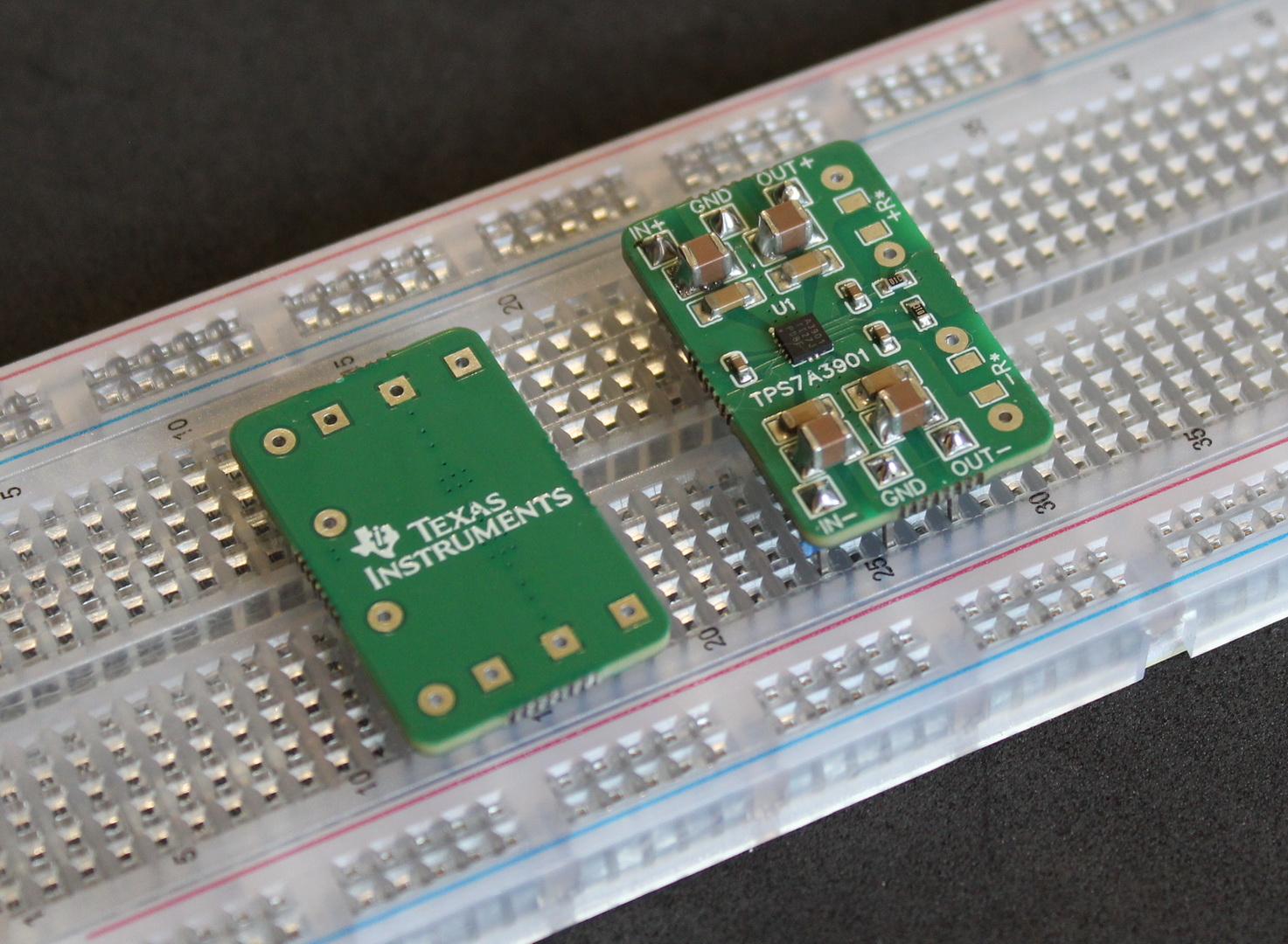

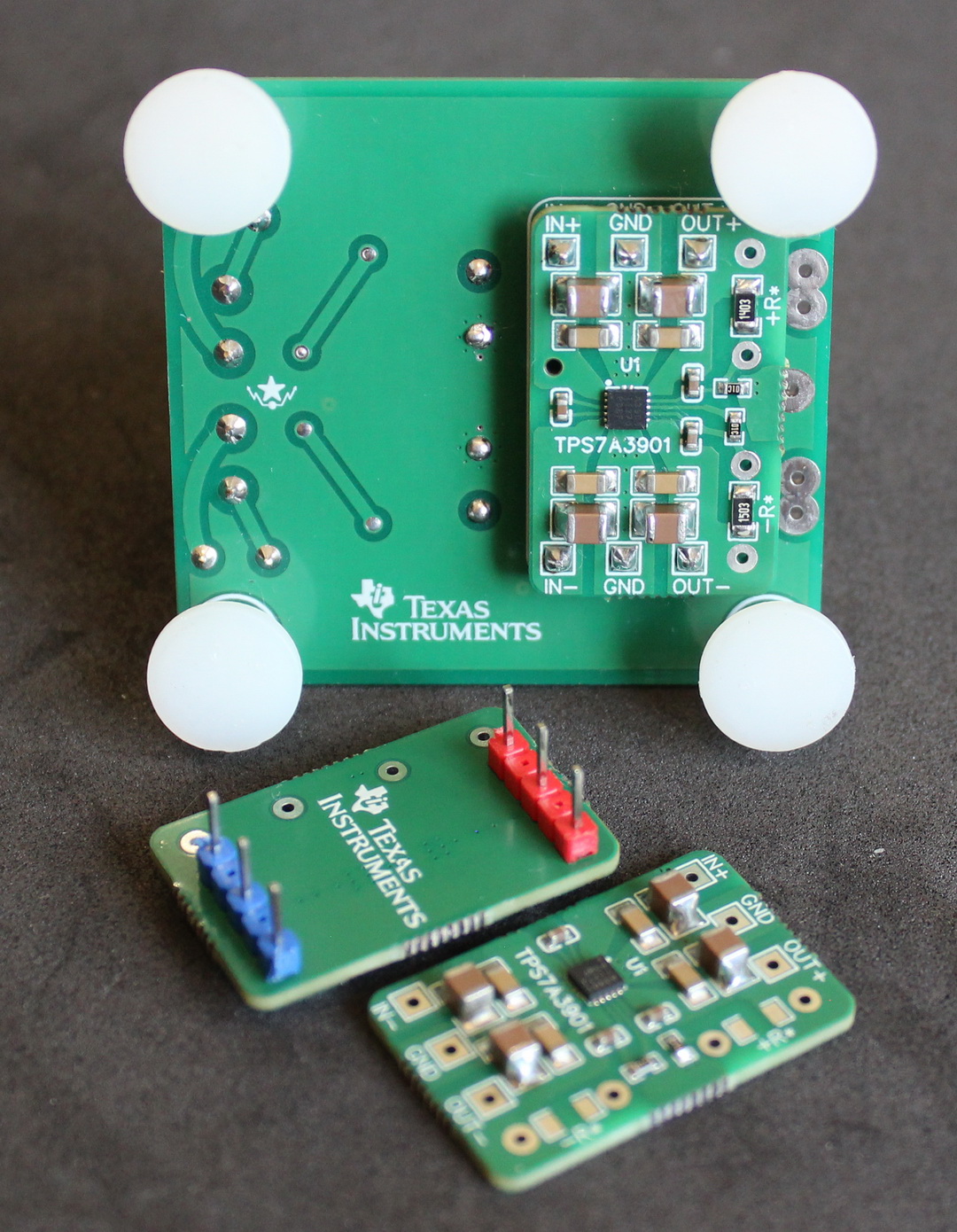

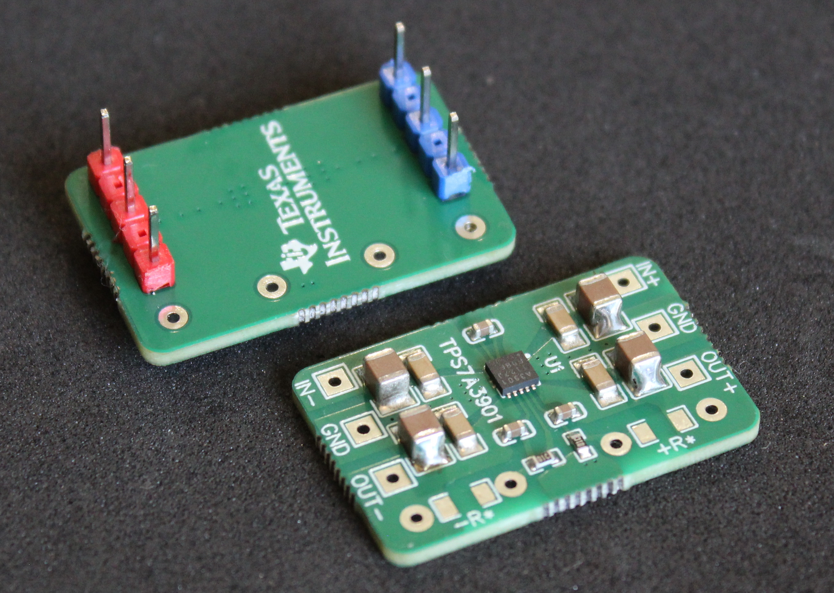

    Модуль двухполярный стабилизатор на TPS7A39
    TPS7A3901 это довольно неплохой малошумящий двухполярный LDO стабилизатор (положительные и отрицательные LDO в одном корпусе) с общим опорным источником.
    Поэтому TPS7A3901 отличается от вариантов с отдельными ИМС стабилизаторов на плюс и на минус тем, что при включении питания нарастание напряжение на выходе TPS7A3901 обоих полярностей строго синхронно и плавно, что практически исключает негативные импульсы напряжения на выходах питающих устройств.
    TPS7A3901 превосходно подходит для качественного двухполярного питания различных прецизионных устройств, ОУ, фонокорректоров, ИМС регуляторов громкости, ЦАПов и т.д.
    Максимально входное напряжение +/-33В
    Ток нагрузи до 150мА на канал.
    Полные технические характеристики и параметры можно посмотреть в даташите TPS7A3901.pdf
    Но из-за мелких размеров у многих возникают трудности при установки на плату.
    Решил сделать небольшой модуль с уже установленной TPS7A3901 и минимально необходимой обвязкой.
    Результат

    Pазмepы модуля ТPS7A3901 20мм нa 31мм

    Напряжение на выходе OUT+/- определяются резисторами -R* и +R*
    Рекомендуемые номиналы резисторов для некоторых стандартных напряжений указаны в таблице:

    Модуль на TPS7A3901 можно легко интегрировать в уже имеющиеся выпрямители.

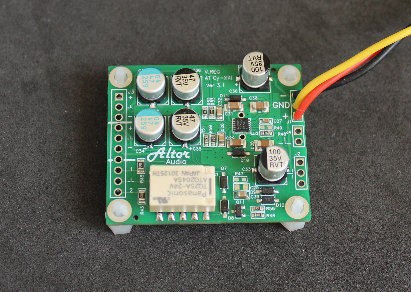

    Если таковых нет, то на этот случай сделал платку с двумя диодными мостами, электролитами + индикация

    Размеры этой доп. платы 48мм на 51мм.

    VDR1VDR2 - лишние детали
    R1R2 в одной схеме 18 Ом, в другой 10Ом уменьшить до 4,7 Ом
    ДО 150мА только для маломощных схем, для более прожорливых схем надо умощнять составными транзисторами, - это вам для будущих п/п на продажу, потому как Iвых ДО 150мА мало кому интересно.
    Ну, и если оно происхождением с Китая, насколько оно соответствует даташиту в плане шумов на выходе?
    Измеряли?

    38,917
    По умолчанию Re: Модуль двухполярный стабилизатор на TPS7A39 для правильного питания.
    Цитата Сообщение от Dfnz Посмотреть сообщение
    еще один вариант стабилизатора на TPS7A39 с релюхой замедления
    Это стаб для фонокорректора (собственно, это отдельно сделанный кусок от полной платы корректора для тех у кого другие платы корректоров, без стаба). Но конечно, использовать можно и с другими усторйствами.
    P.S. То не "релюха замедления", а реле "мьют" - отключение выхода корректора при включении питания, во избежание щелчка от переходных процессов.
    К самому стабу она никакого отношения не имеет, если не нужна - можно не использовать.
