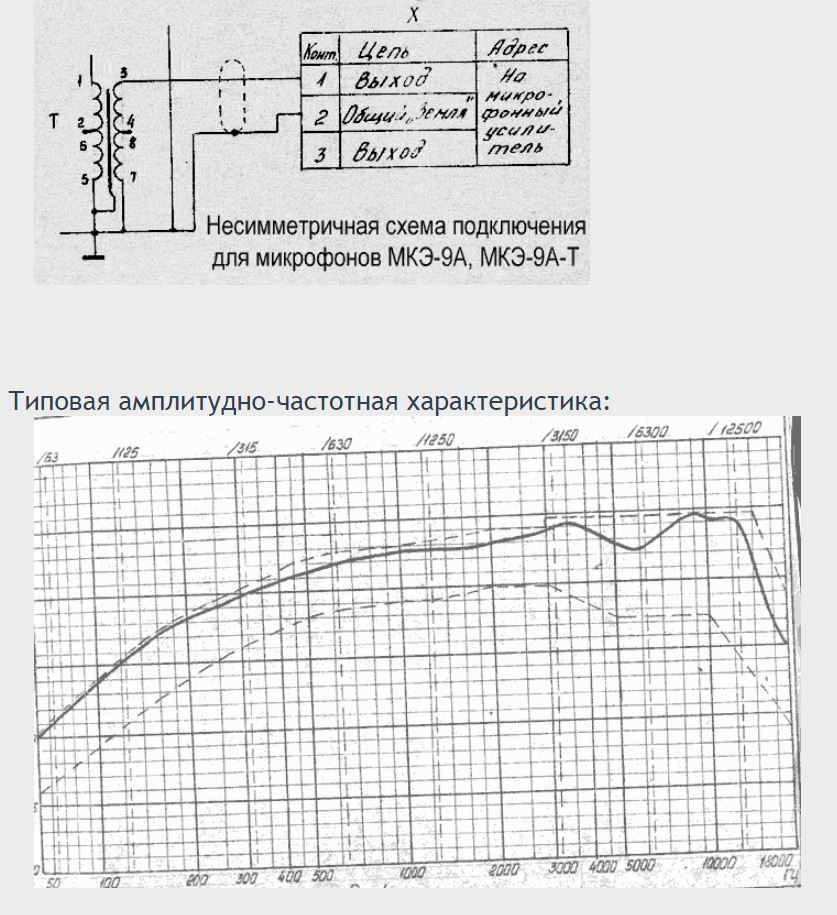

    Вообще старые микрофонные трансформаторы от Октавы .......
    не очень хороши в современных условиях. Но работают и запустить на них микрофон можно.
    Померьте индуктивность первичной катушки ...... С маленькой индуктивностью - менее 10 Гн звук будет очень плохой.
Название:	АЧХ трансформатора от МКЭ-9.JPG
    Сейчас на Алиэкспрессе можно купить вполне нормальные современные микрофонные трансформаторы для ламповых микрофонов.
    https://aliexpress.ru/item/1005009026316318.html
    https://aliexpress.ru/item/1005004904482021.html
    https://aliexpress.ru/item/1005002225973853.html
    В описании смотрите, чтобы индуктивность была более 30 Гн, а лучше 48-120 Гн.
    Чаще всего проблемы в ламповом микрофоне из-за неподходящего микрофонного трансформатора. И из-за некачественного блока питания........ Это большие проблемы........ А когда они устранены уже обращают внимание на капсюль, на качество деталей, на качество ламп........
    Сперва нужно иметь тестовый записывающий аудио тракт с микрофоном, чтобы сравнивать с ним звук спаянного микрофона - транзисторного или лампового.

    никакого ожидаемого спада не обнаружилось. Он начался лишь на 40 Гц (ввиду ограничения самих наушников или капсюля). Как это можно объяснить
    Легко. Выходное сопротивление примерно 13 кОм имеет моя схема, приведенная Lenivo, в сообщении #1019. Капсуль к аноду подключен через RC фильтр R1C1, который убирает влияние ООС, присущее схеме ЛОМО. ООС снижает выходное сопротивление (и усиление) схемы ЛОМО, при котором полоса пропускания трансформатора расширяется. Где-то в теме уже иллюстрировал влияние выходного сопротивления на полосу пропускания трансформатора.
    В плане расширения полосы и снижения искажений
    Цитата Сообщение от real64 Посмотреть сообщение
    Я бы рассмотрел возможность переделать схему под катодный повторитель. Там все проще и искажений меньше.
    Да и напряжение на капсуле не будет превышать выставленных 55-60 В. Но это уже если руки зачешуться сделать что-либо еще. Лучшее -враг хорошего
