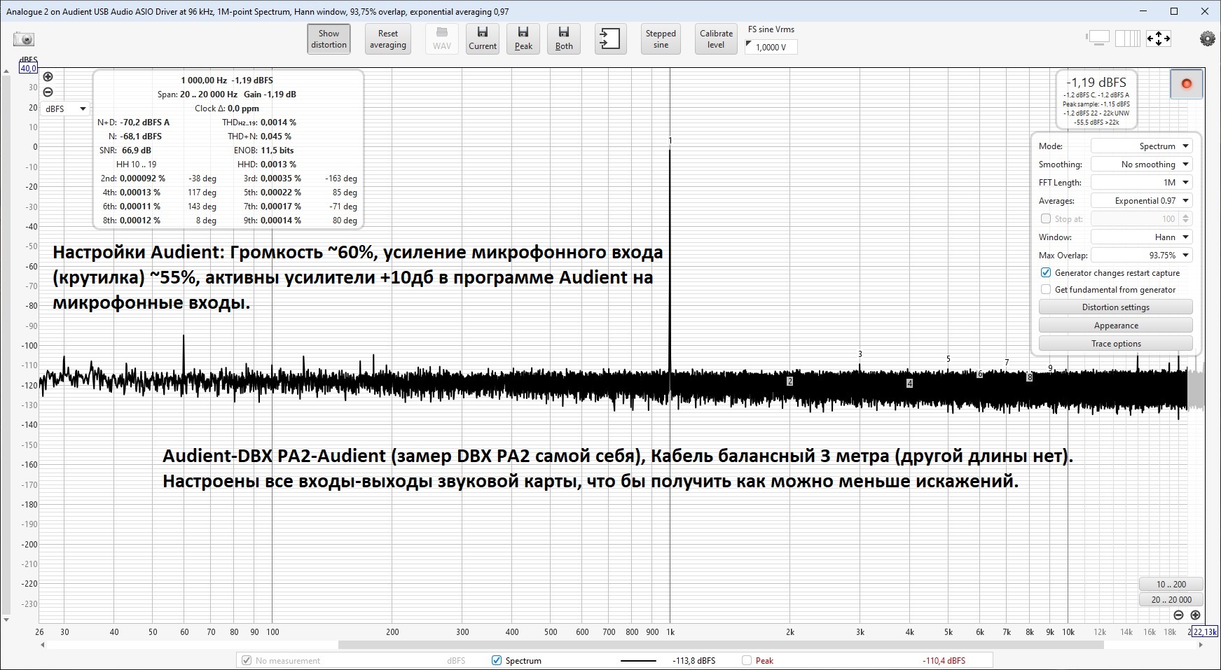

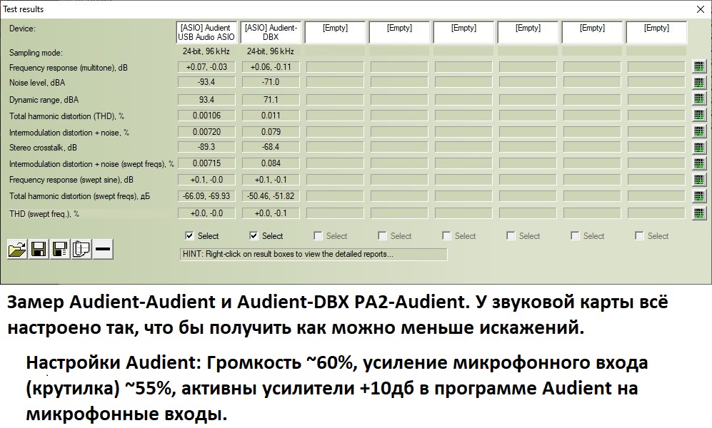

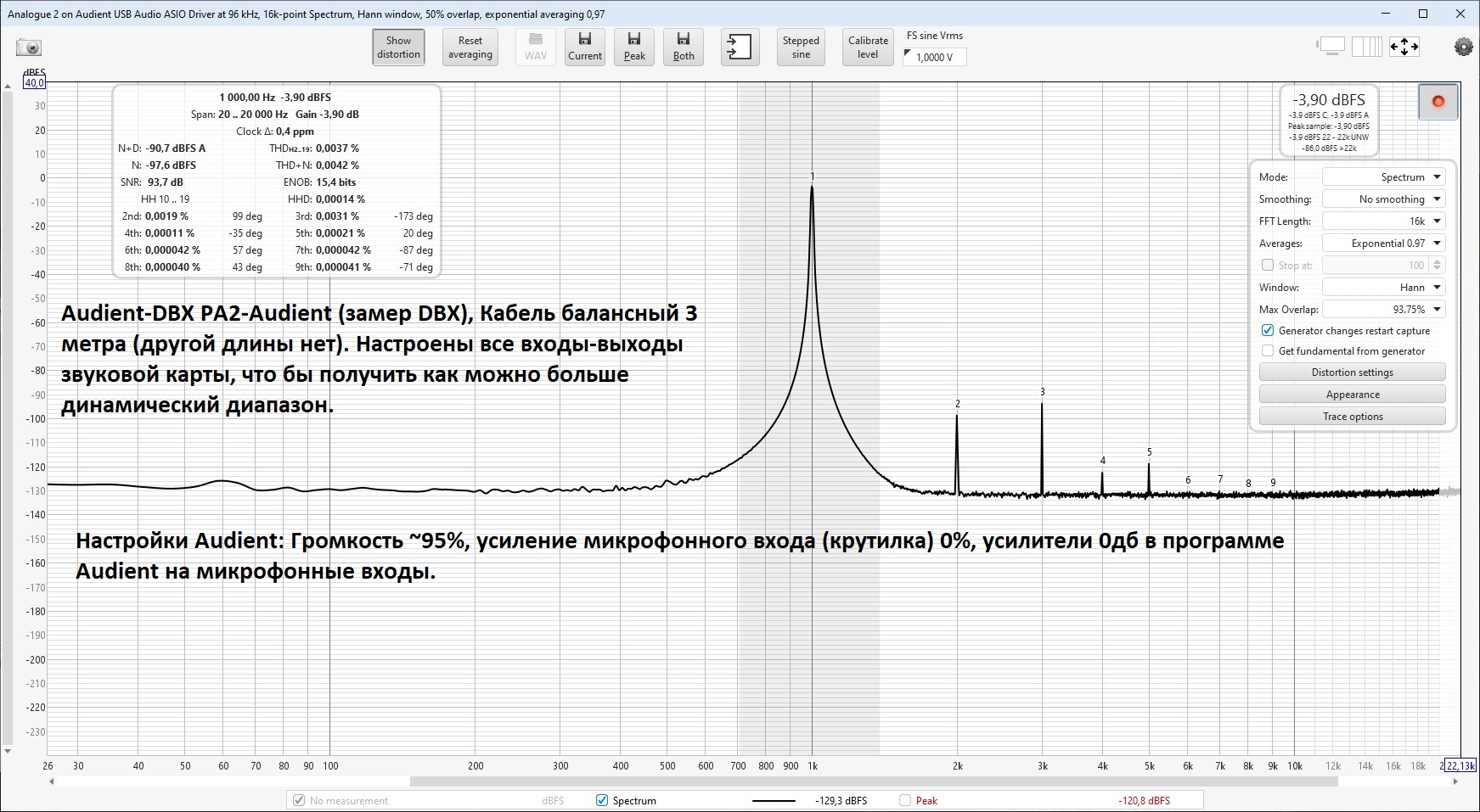

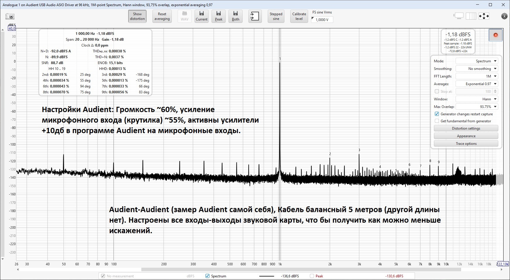

    Аватар для AudioTornado
    05.07.2022
    39rus
    163
    По умолчанию Re: RightMark Audio Analyzer (RMAA)
    Сделал тесты в REW и RMAA + всё подробно на фото писал - какие настройки железа и т.д.

    Что не так и на сколько всё плохо?

    18,582
    Скорее всего вход ЗК просто не расчитан на то чтоб переваривать большие уровни. Думаю приличный аттенюатор на 10 или 20дБ решит проблему. Но это не точно, надо смотреть отдельно выход на КНИ, а сейчас получается общее, и кто из них больше гадит - непонятно.
    ---------- Сообщение добавлено 10:37 ---------- Предыдущее сообщение было 10:33 ----------
    Кстати, надо было кабель использовать не TRS-XLR, а TRS-TRS.
    05.07.2022
    39rus
    163
    Меня слегка удивило то, что когда громкость звуковой карты на максимум, а все усиления по входам выключены - искажения сильные, а когда в таком режиме подкидывашь проц - искажения падают на +0.
    Я так понимаю, что не хватает сопротивления у входа и выход уходит в "разнос", так как уровень входного сигнала был одинаковый (без процессора и с ним)
