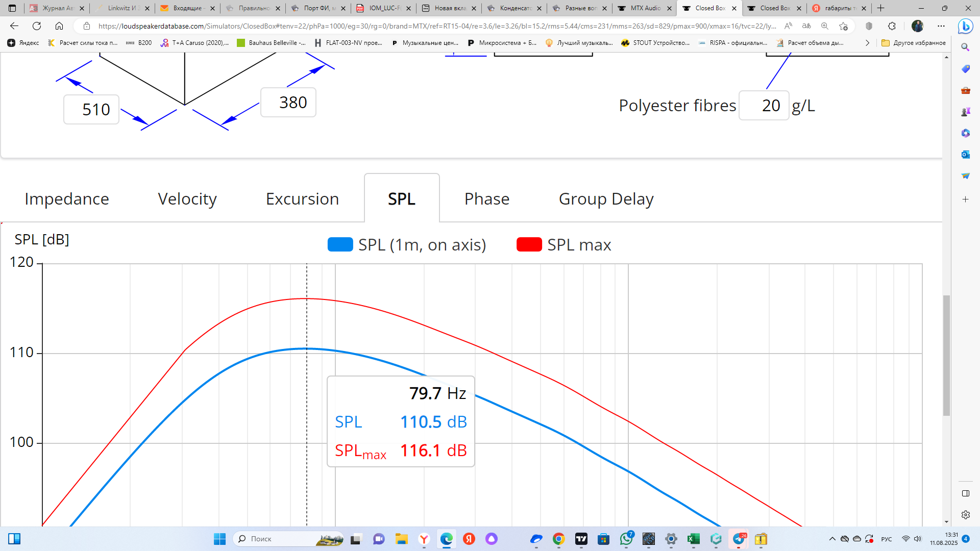

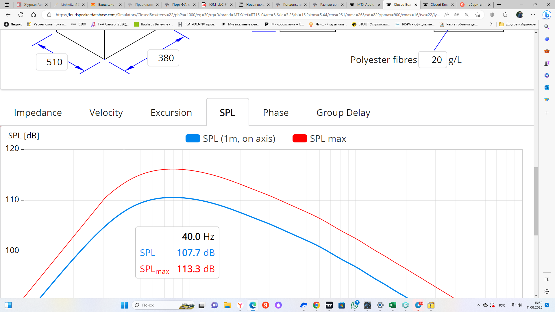

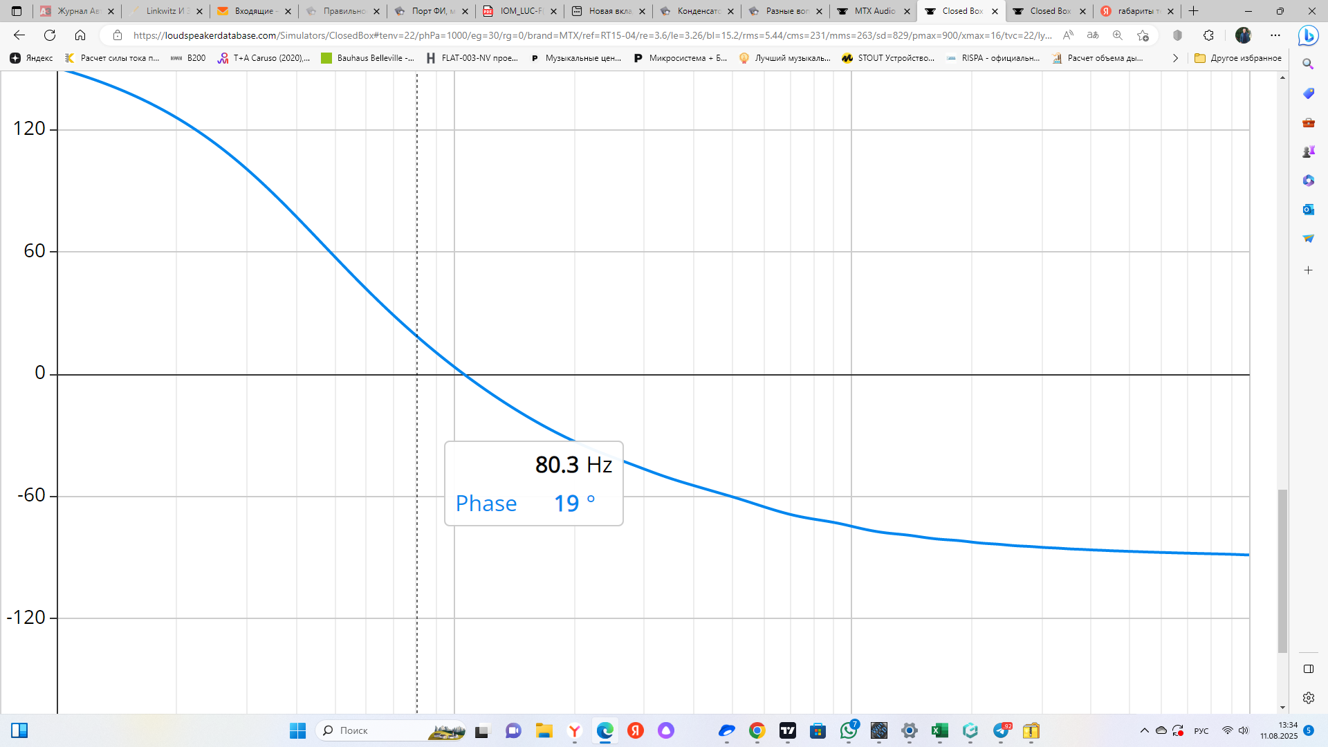

    Доброго времени суток всем форумчанам
    Для домашнего кинотеатра планируется изготовление и установка двух сабвуферов 15" размер В*Ш*Г 510 *510*380 мм, с свободным объемом до установки динамика 71,3 л литров ( Да, понимаю что мало, но по дизайну не получается что то большее в комнате (26 м.кв) разместить)
    место установки фронтально справ/слева вставляются в напольную тумбу шириной 1 900 мм под телевизором , контакта с тумбой нет, воздушный зазор по периметру 10 мм. центр тумбы занимает ресивер плюс усилители и прочее.

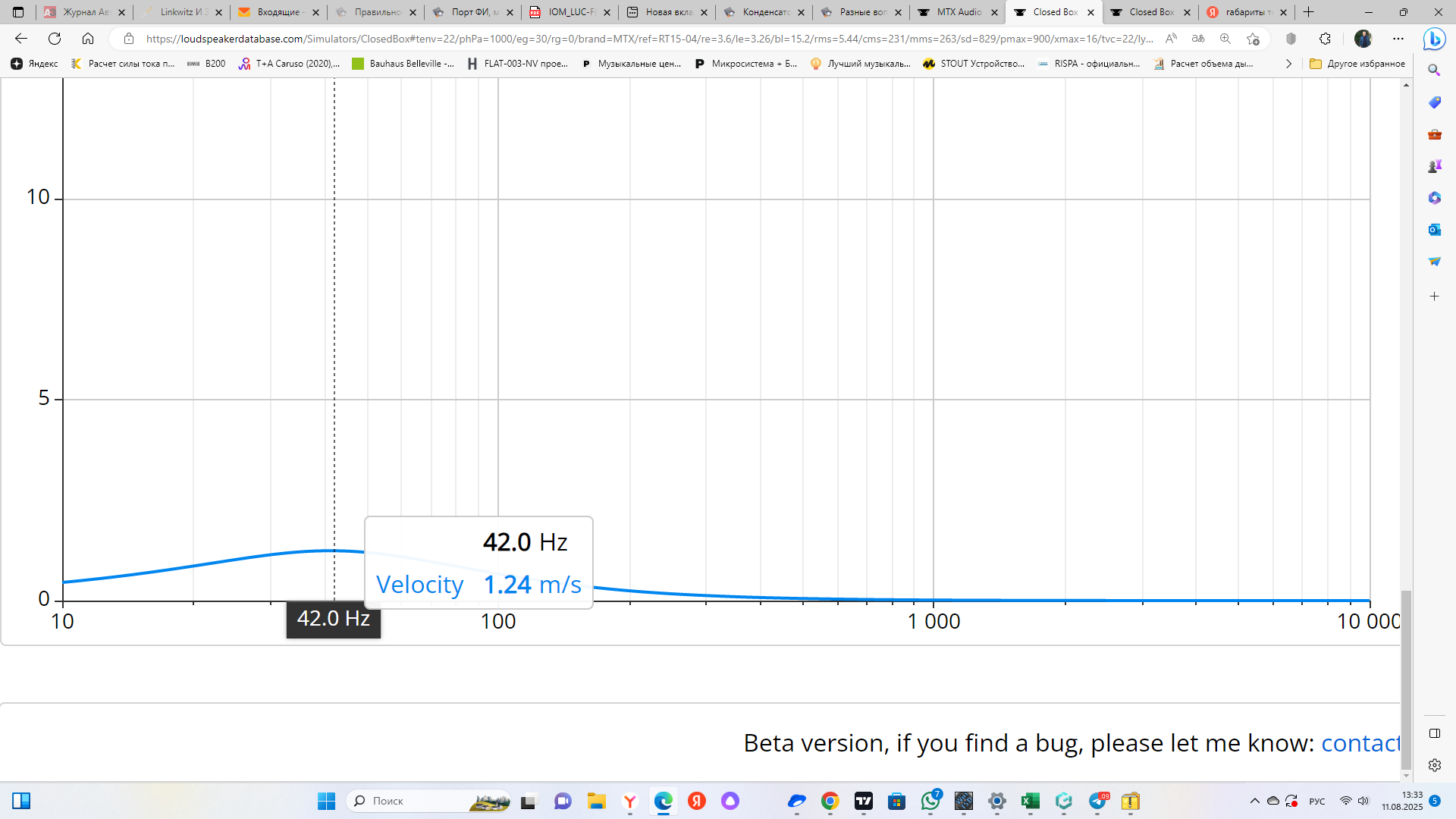

    В чем основной вопрос... к loudspeakerdatabase.com прикручен симулятор ЗЯ в котором подобрал дин для этих сабвуферов и прошу высказать свое мнение о его правильности и потенциале дина в работе сабвуферов LFE канала моего ДК основываясь пока что на скринах из симулятора. И основываясь на АЧХ в диапазоне 30-80 Гц в симуляторе - так ли нужен ли при работе в составе ДК корректор Линквитца? На каждый саб свой усилитель Д класса, 300 Вт на канал при 4 Ом, ресивер denon 3800h видит и настраивает сабы отдельно.
    !!! При высказывании мнений, прошу учитывать следующее
    1). сабы будут работать ТОЛЬКО в диапазоне 25- 80 Гц при просмотре фильмов.
    2). ни о каких трифониках, прослушивании музыки и подобного с их помощью, речи нет !!!

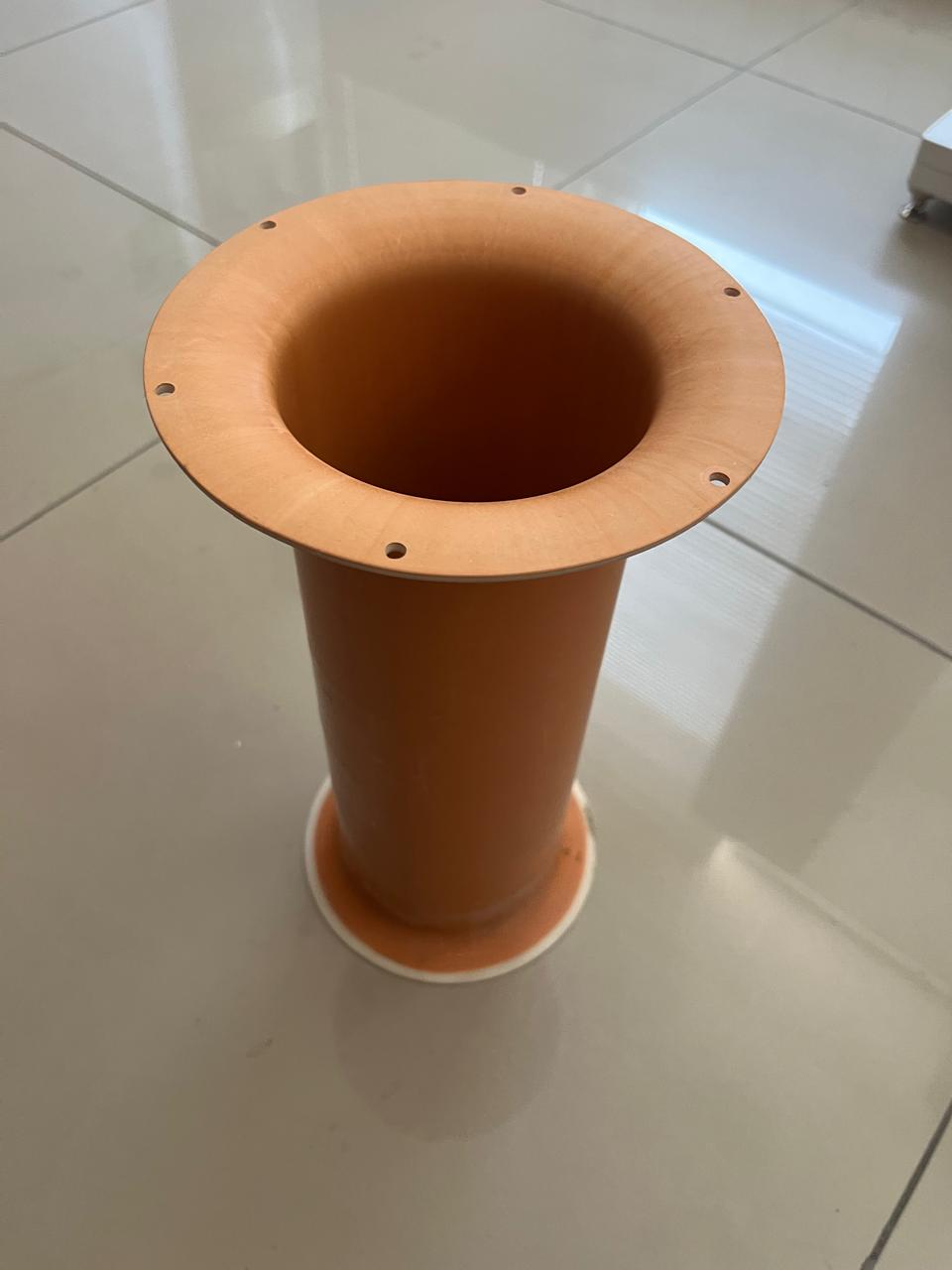

    PS да, на всякий случай в дне корпусов установлена заглушка для возможности установки ФИ такого типа
Название:	Изображение WhatsApp 2025-08-11 в 14.13.06_8455564f.jpg
    Длиной до 400 мм Д внутр 104 мм

    По умолчанию Re: Помогите определиться с выбором Динамика 15" для пары сабвуферов в LFE каналы ДК
    ЗЯ в топку.
    Тем более для кино.
    Однозначно ФИ нужен.
    Для ЗЯ идут спецголовки. Или не спец, но с термокатушкой.
    ЗЯ сам по себе ограничивает ход слева, не нужно тулить сабсоник (при давлении, разумеется).

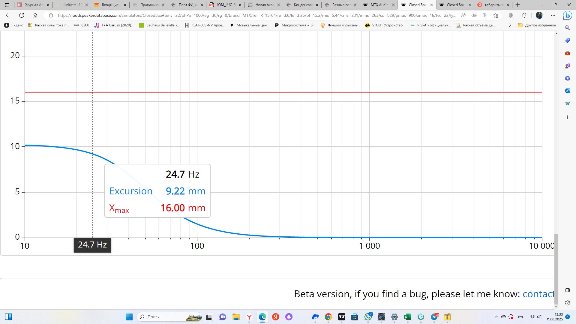

    Ящик нужен жадный, жадность смотри в симуляторе при номинальном твоём давлении в метре — чтобы катушка не вылетала и не превышала ход.
    Потом либо фильтром снимай верх, пока не выйдет нужная полка по минус 3дБ, либо корректором подымай низ — это одно и то же по сути.
    Учти, что ниже самой низкой моды помещения это помещение = продолжение оформления, там будет честный и правдивый подъём, если он компенсирует спад, то ничего делать в плане коррекции и не нужно.
    Если сабы поставить прямо у АС и выдвинуть примерно на метр к ушам, если порезать вторым порядком выше 100 и фронт, и саб, то можно и в музыку. Проверено. Чтобы не выдвигать, придётся делать инверт фазы при тех же фильтрах.
    Если резать низко, то музыка будет раздражать отдельностью низа.

    Цитата Сообщение от TEAJJ Посмотреть сообщение
    дело не в КПД ЗЯ?
    Смотри по поведению катушки при нужном давлении: если в ФИ не вылетает из зазора, то почему бы и нет? Только на 40Гц ГВЗ смотри уже с фильтрами всеми, чтобы не выше 15мс. Хотя и это может быть слышно и раздражать на музыке.
    Смотри все показатели при нужном давлении. Если оно не выше 90дБ в месте прослушивания, то смело ФИ без сабсоника, так меньше городить коррекции. Но если нужно 120дБ, тогда пересчитай на давление в метре от саба и смотри за поведением катушки в зазоре — каких ограничителей она требует.

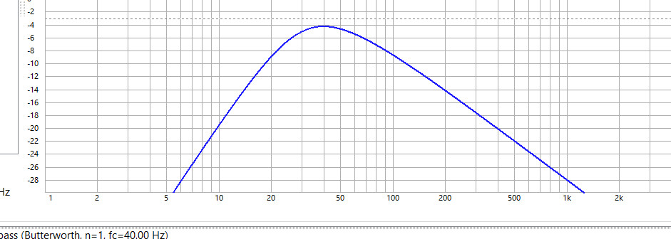

    Первый порядок на 40Гц
    100дБ от 100Вт на басу.
    Сойдёт.

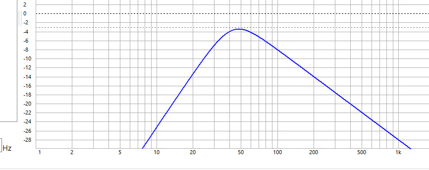

    А это в 70 литрах
    В человеческом объёме 23Гц по минус 3.
    В 70 литрах 33Гц по минус 3.
