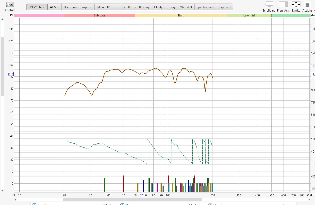

    Цитата Сообщение от алек-сей Посмотреть сообщение
    А у меня сколько?))
    посмотри на выложенный тобою спектр
    У тебя не бьются показания, картинки и результат с выводами. Так что же ты хочешь от людей?
    ---------- Сообщение добавлено 15:25 ---------- Предыдущее сообщение было 15:18 ----------
    Это 30-60
    Либо фильтруй раньше + накинь усиления, либо добавь коррекцию снизу.

    Нажмите на изображение для увеличения. Название: 2025-08-02_152312.jpg Просмотров: 2 Размер: 78.5 Кб ID: 476465
    Это 30-60
    Это(30-60) больше похоже на мультитон или 1/3 что-то... Как мне кажется.

    46-56

    46-56
    я про тот, который вы дорисовали..

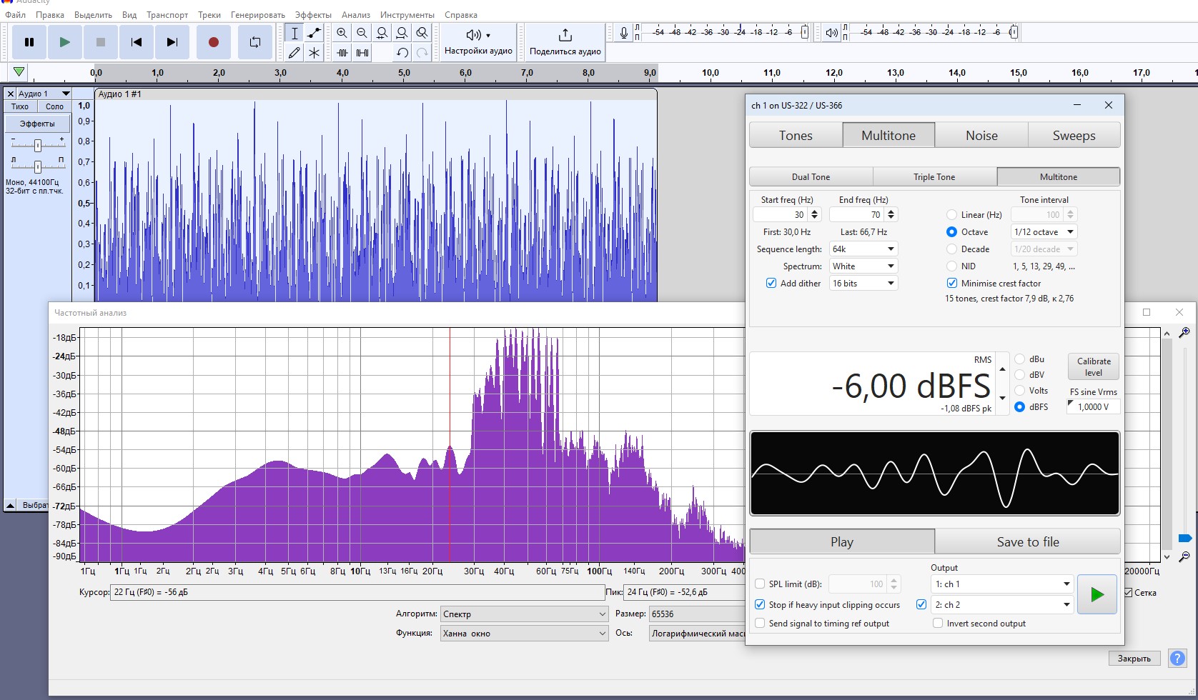

    ---------- Сообщение добавлено 18:23 ---------- Предыдущее сообщение было 18:16 ----------
    В каком месте...? На 30 Гц, я не претендую. От 40 Гц, по моему нормально. "Хвостов" нет. Мазни нет.

    Так там 1 частота в 40Гц?
    Чтобы что-то увидеть, подай 30 и 65 одновременно.
    Там 22 частоты...

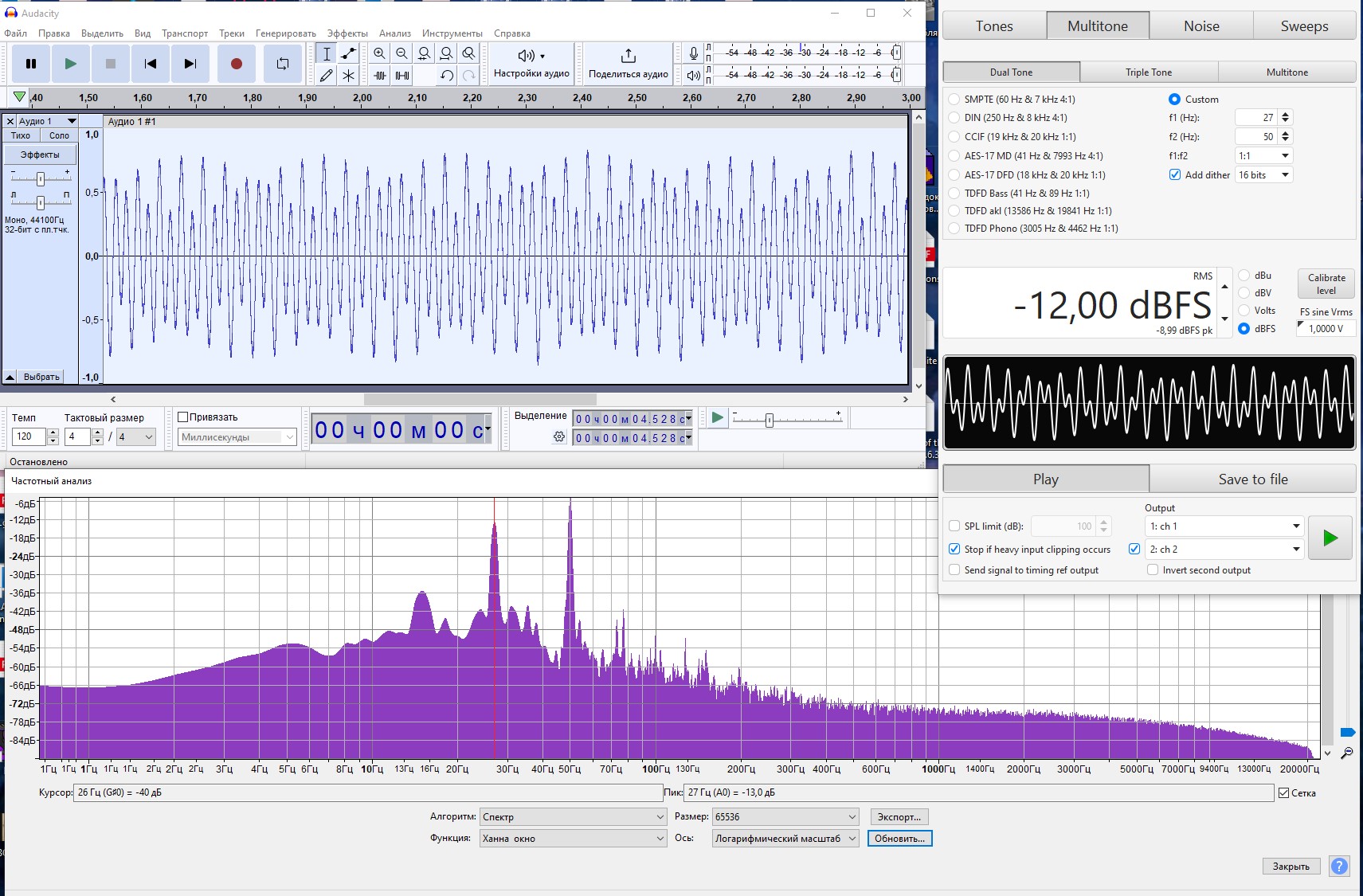

    А так можно?

    По уровню сравняй.
