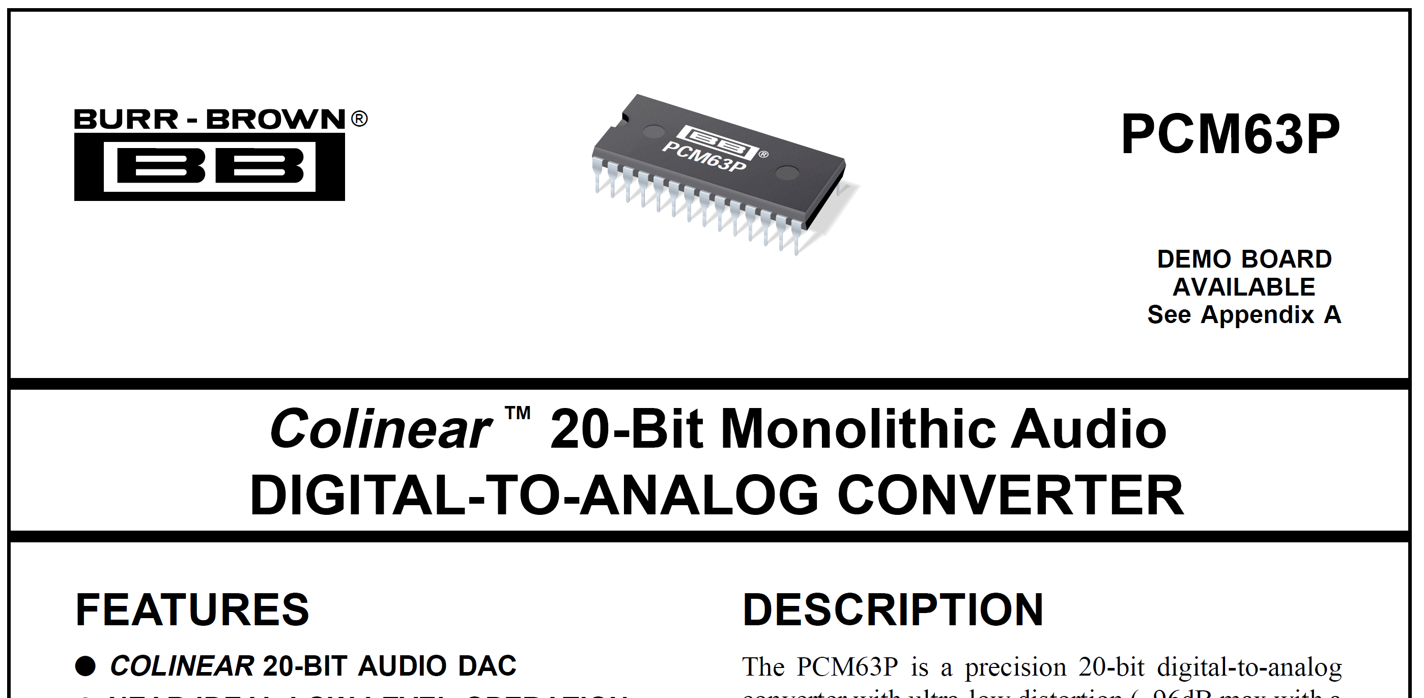

    Что-то я не понял, какое отношение схема на картинке имеет к колинеару.
    Колинеар - это два ЦАП (две матрицы), из одного ЦАП его никак не сделать (по крайней мере из аудио ЦАП).
    А то что изображено на картинке - похоже на добавление еще 2-х младших бит внешней логикой (дополнение PCM61 до 20 бит), + деглитчер.
    А как-же это?

    Тут представлено именно как характеристика цапа.

    По умолчанию Re: Denon lambda processing & Colinear DAC
    Дартаньян наверное о том что из двух моно цап не сделать колинеарный
    Не, как раз Дартаньян прав, во всех деноновских плеерах по два на канал и вот эта картинка подтверждает
    ДШ на pcm63 я видел, только какое он имеет отношение к схеме из первого поста?
    Или там дальше выходы с обоих PCM61 объединяются на сумматоре?
    В общем, даже если там в самом деле колинеар, то на отдельных чипах - очень такое себе решение. Из-за разбежки гейнов ЦАП будет большая вторая гармоника, как у ламповика (хотя не исключено, что именно этого и добивались ).

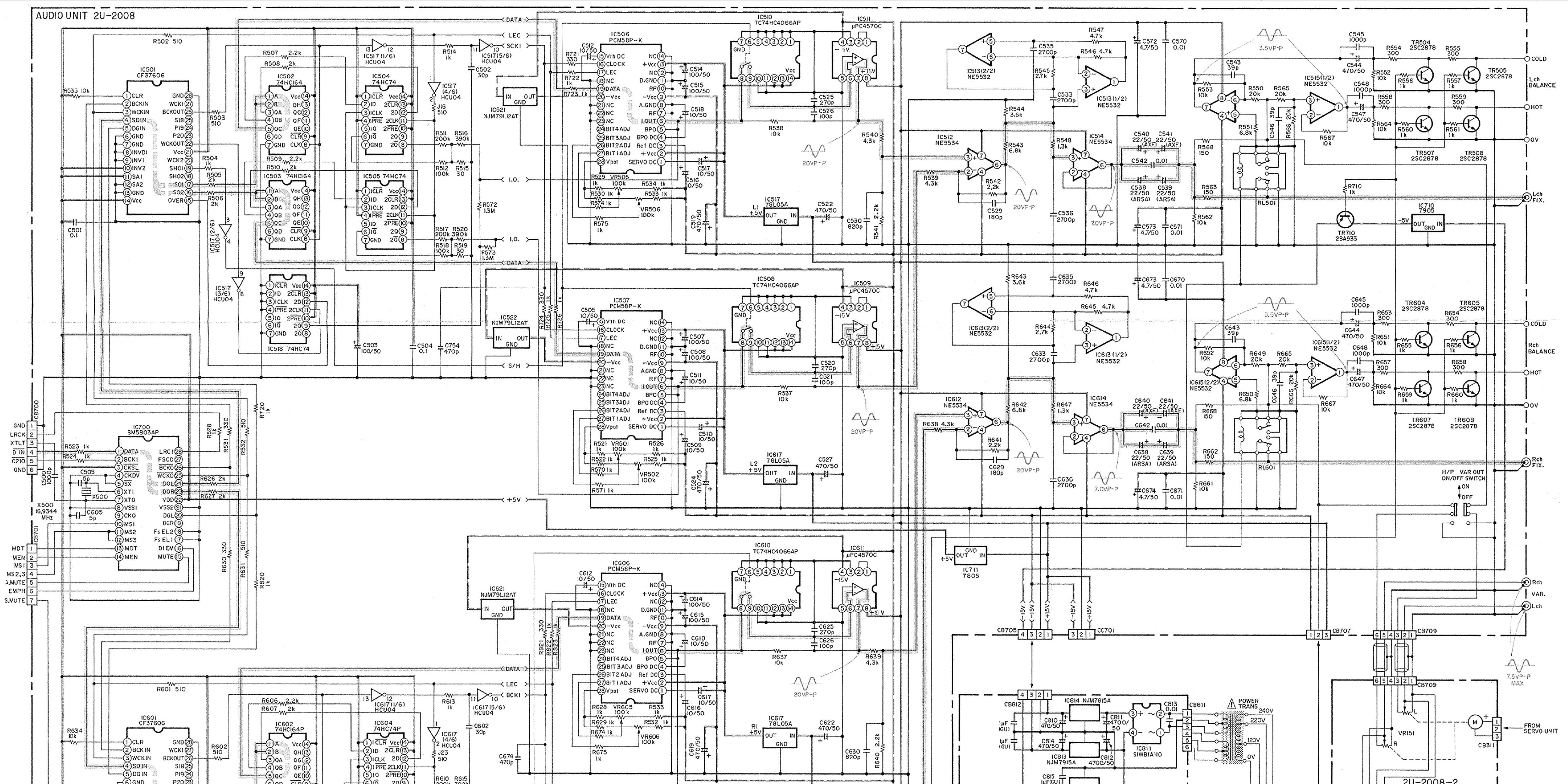

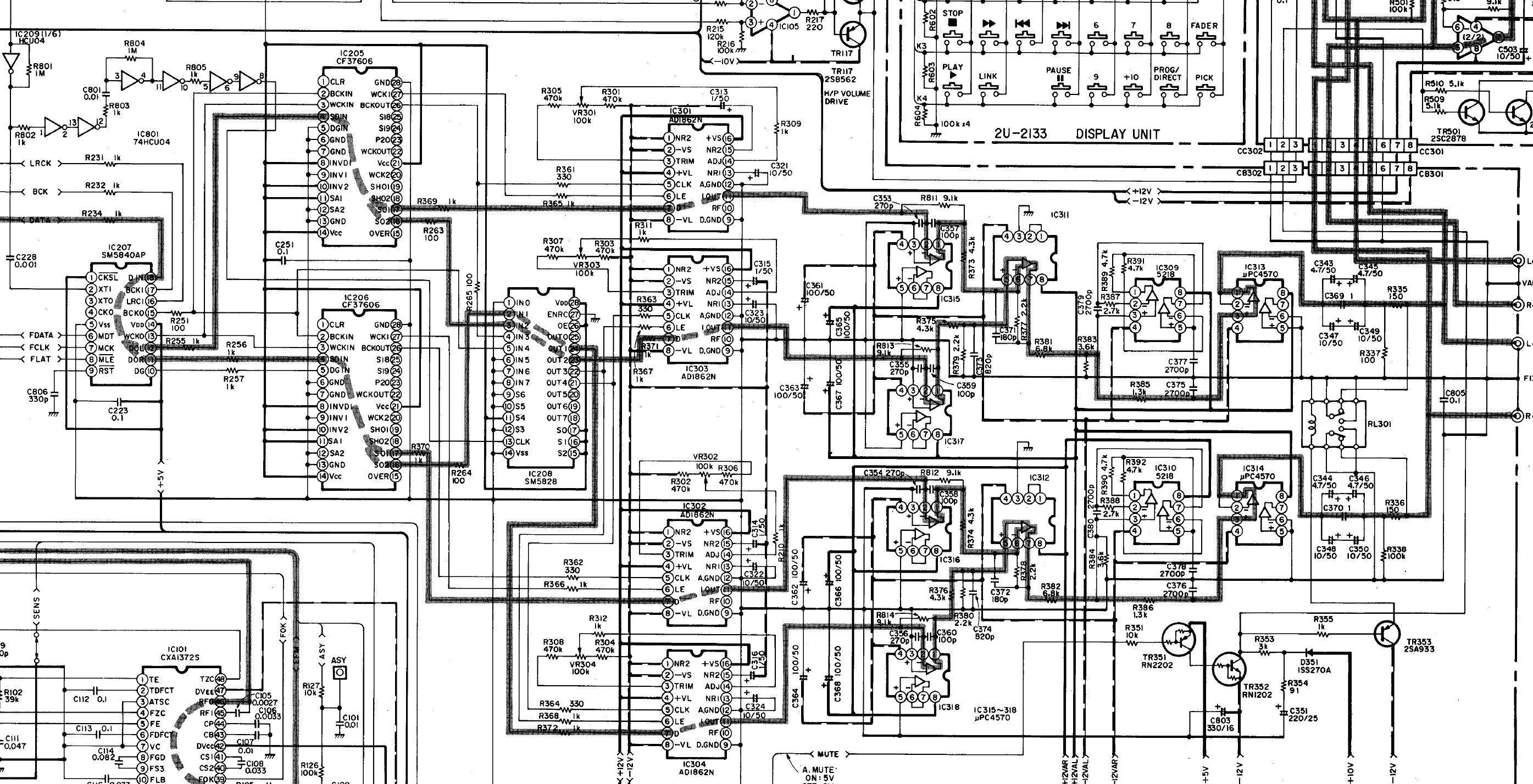

    А так?
    5828 это сдвиговый регистр
