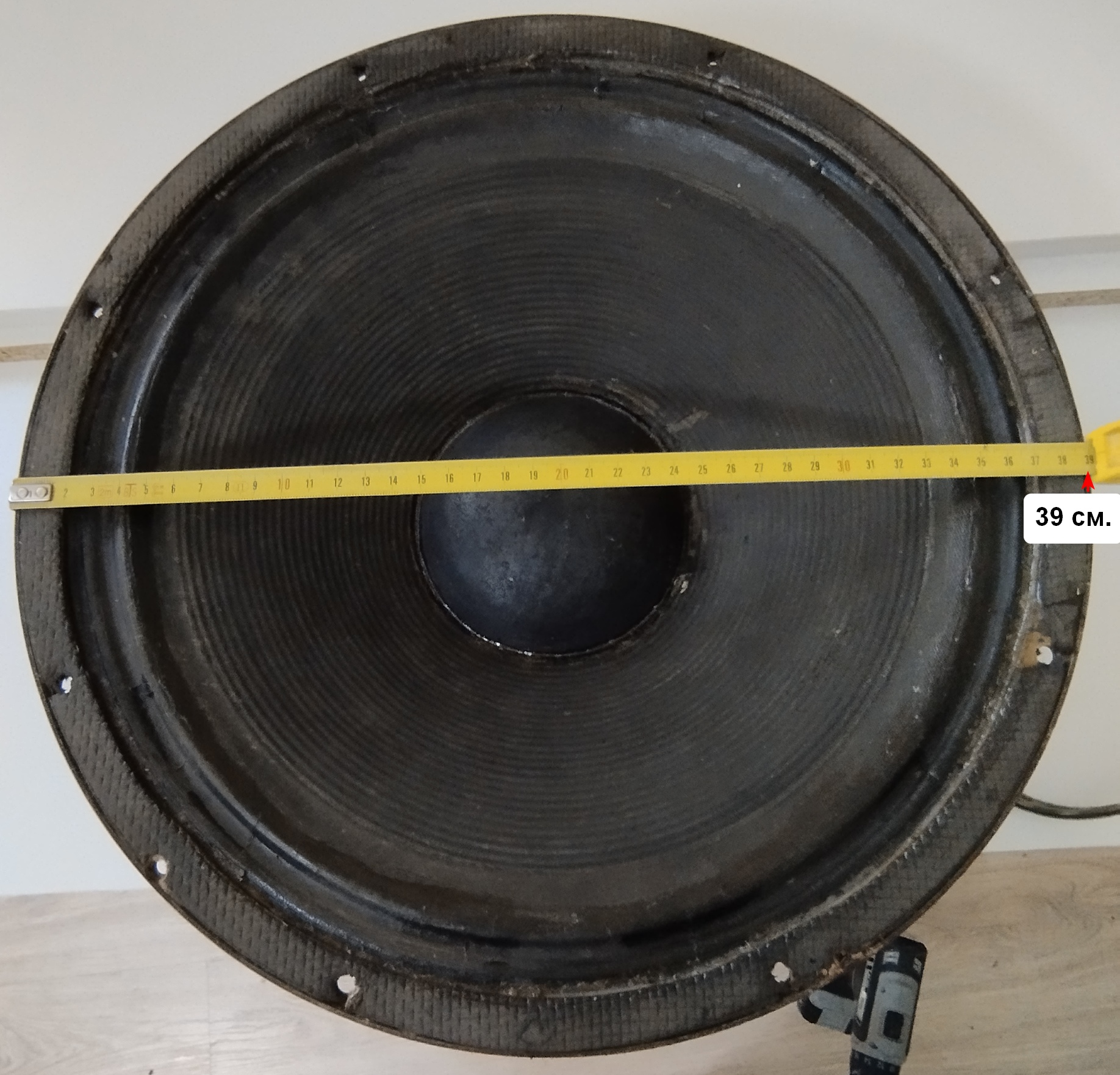

    Доброе время суток. Подарили динамик для сабвуфера Sony XS-L1236.
Название:	Для форума_800_600.jpg
    Есть параметры Тиля/Смолла.
    Хочу рассчитать ЗЯ. Подскажите ЗЯ нужно подгонять к значению 28 литров?

    На вид такой серьезный подвес, а ходу всего 5мм. Хотя линейного будет все 3. В общем громко и низко вряд ли получится

    В его вопросе нет намёка на салон авто. А динамик этот с пассивным резонатором очень неплохо выглядит. Можно ещё ЧВ прикинуть. Если кому не жалко времени, то вперёд.
    ---------- Сообщение добавлено 21:59 ---------- Предыдущее сообщение было 21:57 ----------
    И там указана RMS мощность в 300вт. реальных сколько будет, под 60? Ещё и ход невелик. Но при такой мощности и этого достаточно.

    Так я и хочу для зала. Зал 6 на 10 метров.

    Пару пятнашек минимум. Очень минимум.
    Ну и никаких закрытых ящиков.
    Тут рядом тема по неплохой бас, вам этим путём и никак иначе. Уточните способ приобретения и доставки в теме у людей.
    А этот динамик подарите дворовым ребятам на эксперименты.

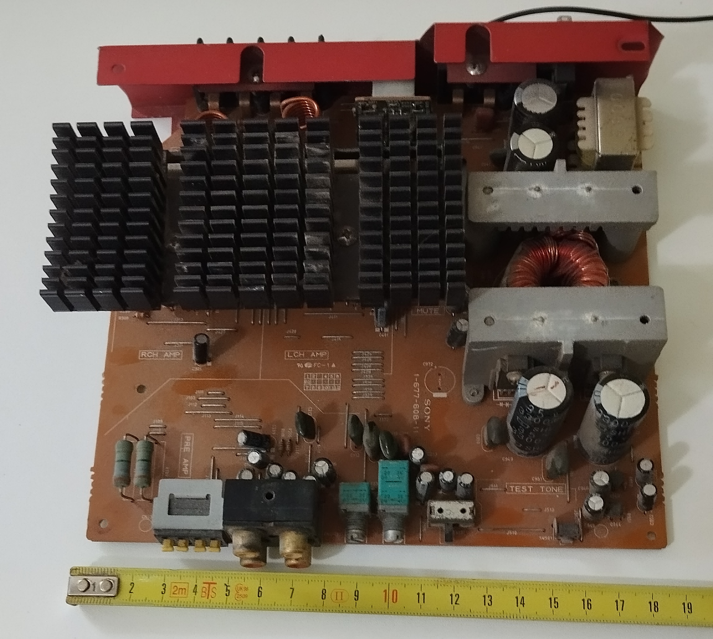

    Есть вот такой автомобильный усилитель Sony.

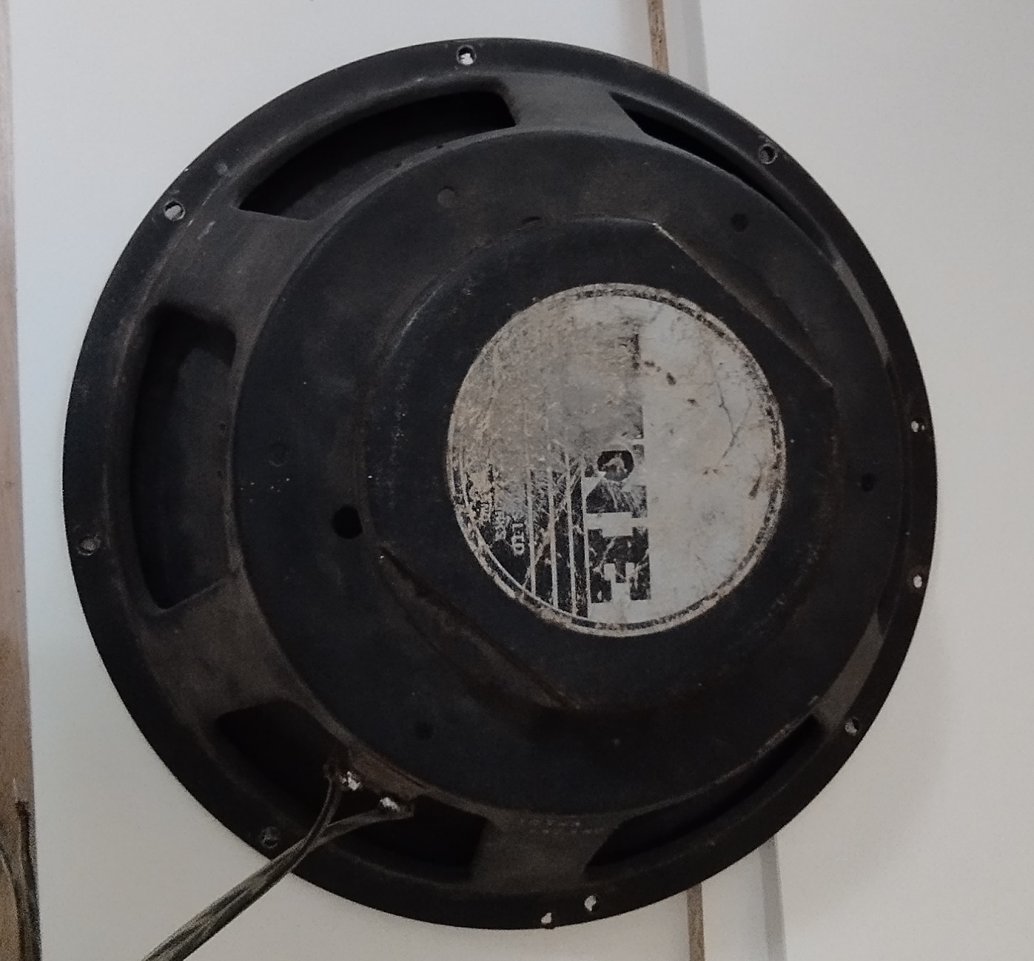

    До этого этот усилитель использовался совместно с блоком питания от компа и был нагружен на вот такой динамик 15 дюймовый. Сын использовал как комбик для бас гитары.

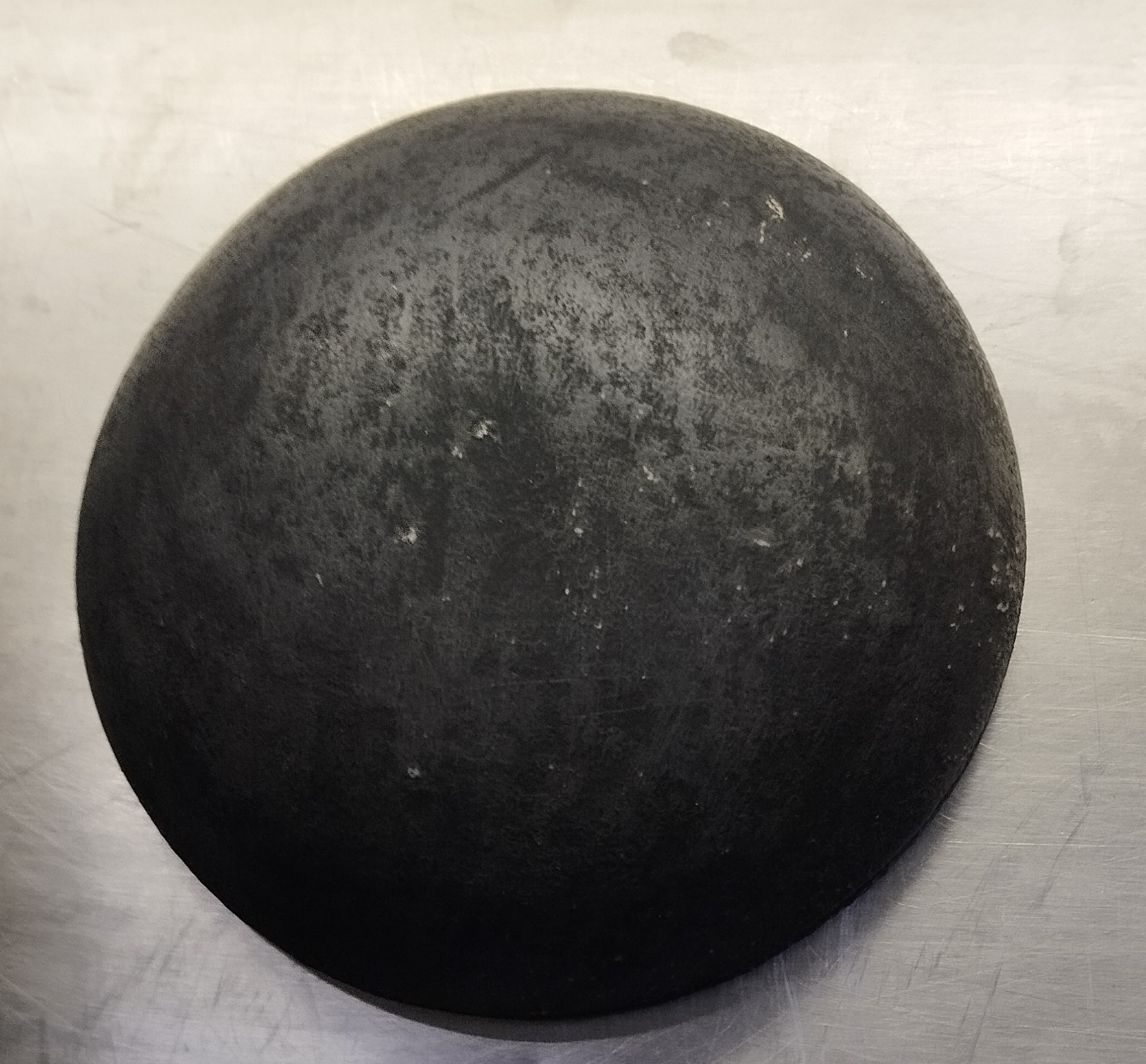

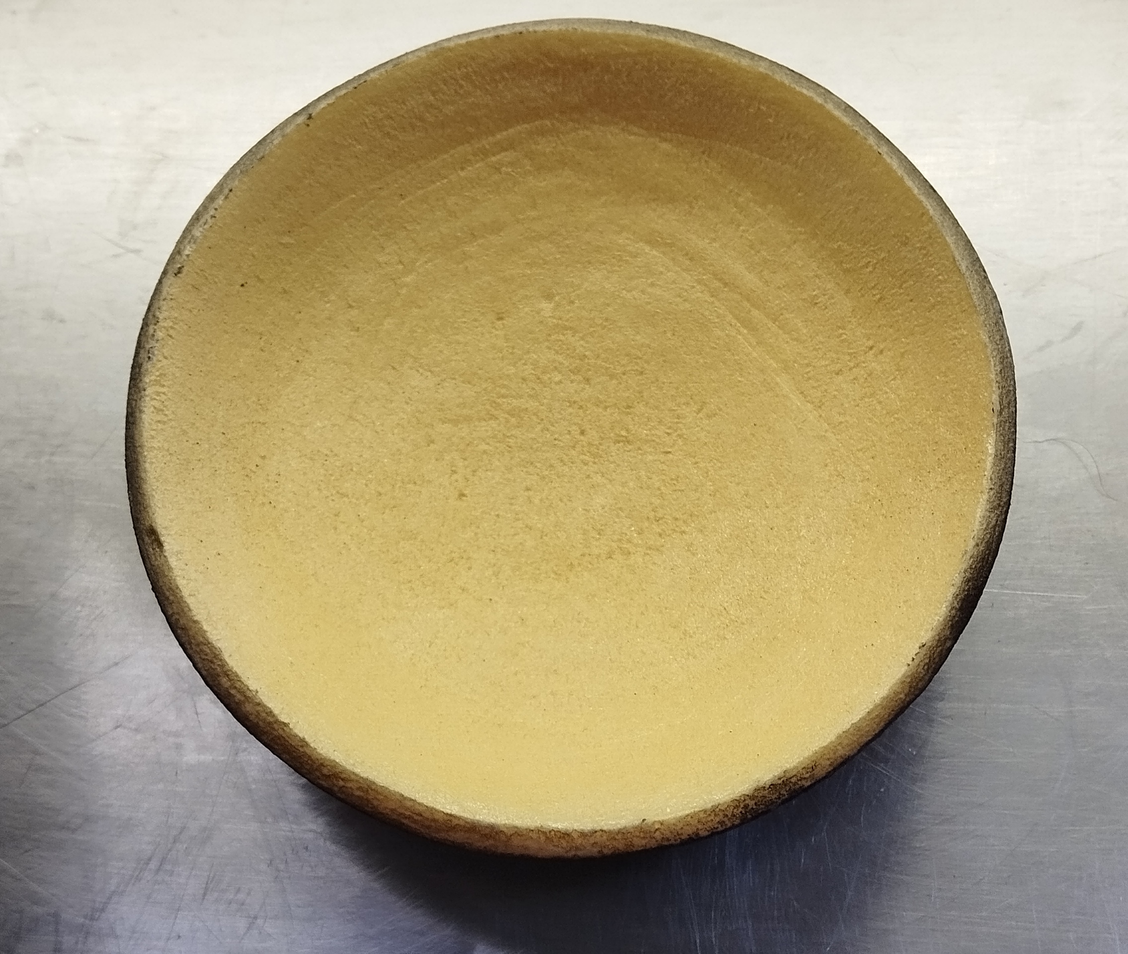

    Динамик несколько раз ремонтировался. Это до меня. В качестве пылезащитного колпачка была приклеена тряпка, которая была сверху прокрашена серебрянкой. Я на место пылезащитного колпачка приклеил сферу сделанную из экструзированного полипропилена. Вес около 4 граммов.

    Сейчас короб переделываю. В коробе было два динамика. Оставлю только этот большой.
