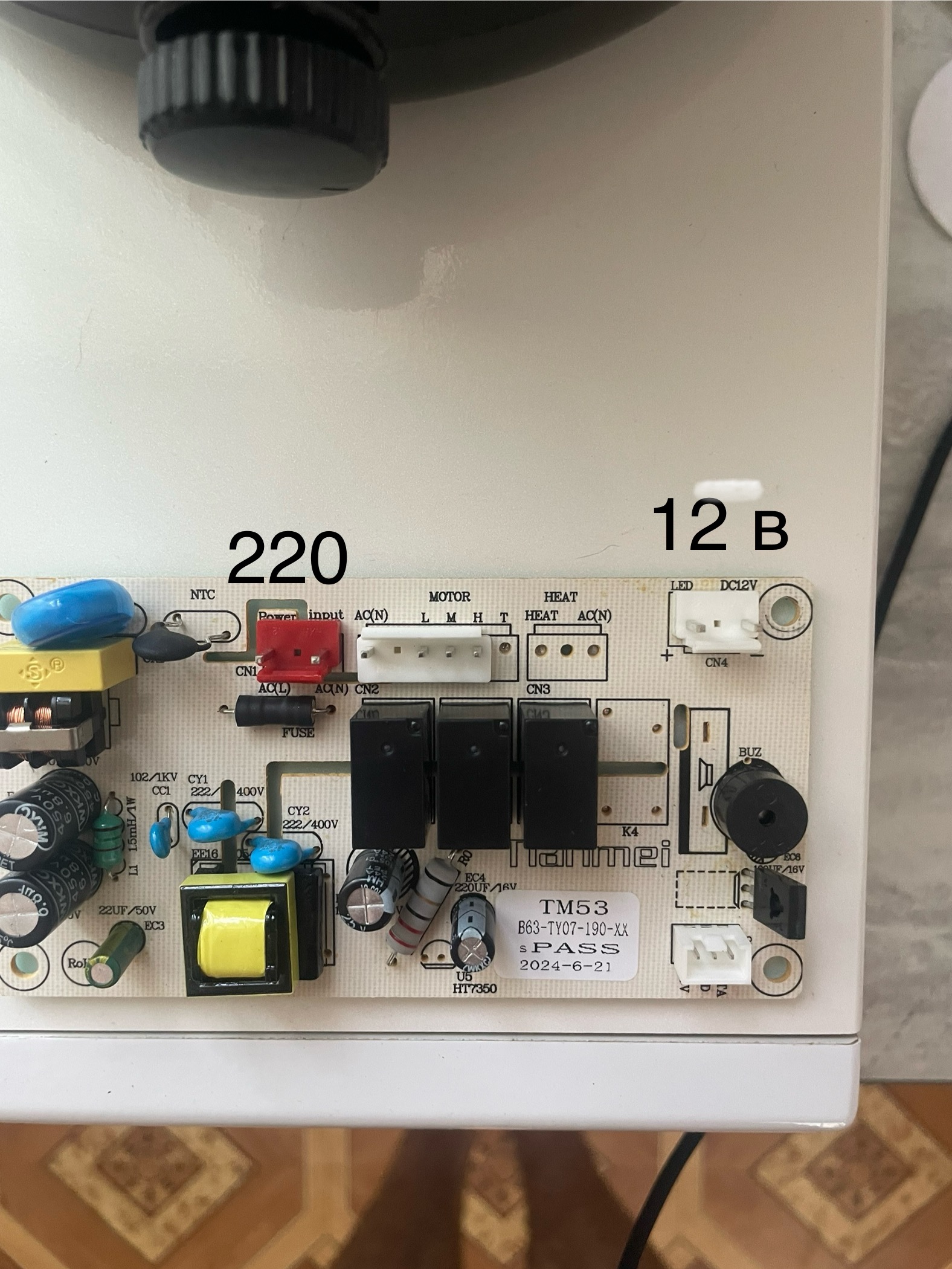

    Имеется сенсорна кухонная вытяжка. Там подсветка выплнена на 12 вольт, я взял докалхозил к лампал реле на 12 вольт, чтоб когда включалась подсветка на вытяжке, то и включалась через реле (и отдельный блок питания) основная лед лента по всей кухне. И так работало недолго. Теперь когда включаешь подсветку, то на выходе к лампам 12 вольт, а когда выключаешь то на том-же выходе 10 вольт ( было 8) грешу на то, что пробило транзистор, но если ктото соображает, подскажите пожалуйста, что может быть. Фото смогу сделать чуть позже
    Прилаживаю фото, вижу что минусовой контакт лед подсветки, идет на транзистор
    ---------- Сообщение добавлено 18:27 ---------- Предыдущее сообщение было 18:20 ----------
    Надпись на транзисторе
    2SD882
    M1 F 05
    ---------- Сообщение добавлено 18:51 ---------- Предыдущее сообщение было 18:27 ----------
    Только что, тот единственный транзистор выпоял, и свет уже не светит, а то было не важно, включил ты его, или нет, он горел. Подскажите пожалуйста варианты чем его можна заменить?!

    3 А 40В npn , практически всем в корпусе то 126, обратным. И диод параллельно обмотке реле катодом на + обязательно поставьте, он защищает от выбросов напряжения на индуктивности обмотки реле.
    Спасибо. Я не очень силен в этих делах и обозначениях. Как я понял я могу взять любой транзистор в корпусе ТО126, забить его даташит в интернете, и если х-ки совпадут, то ставить?!

    Таки хуже не будет, будет лучше смотрите только шоб он был обратным . Можно и в большем корпусе, транзюк тут чисто в ключе работает. Можно и полевичок для автомобильных применений, про диод только не забудьте, он нужен, это стандартная защита.
    Перерыл всё что можно, чтото наче похожее нашел, скажите пожалуйста транзистор «pn68 bd435» подойдет?
    И есть ещё d882 в корпусе sot89

    bd435» подойдет
    да

    Спасибо вам огромное, всё подчинилось. Я хоть когда припаивал транзюк, то был спокоен, что он подойдет, и все будет ок
