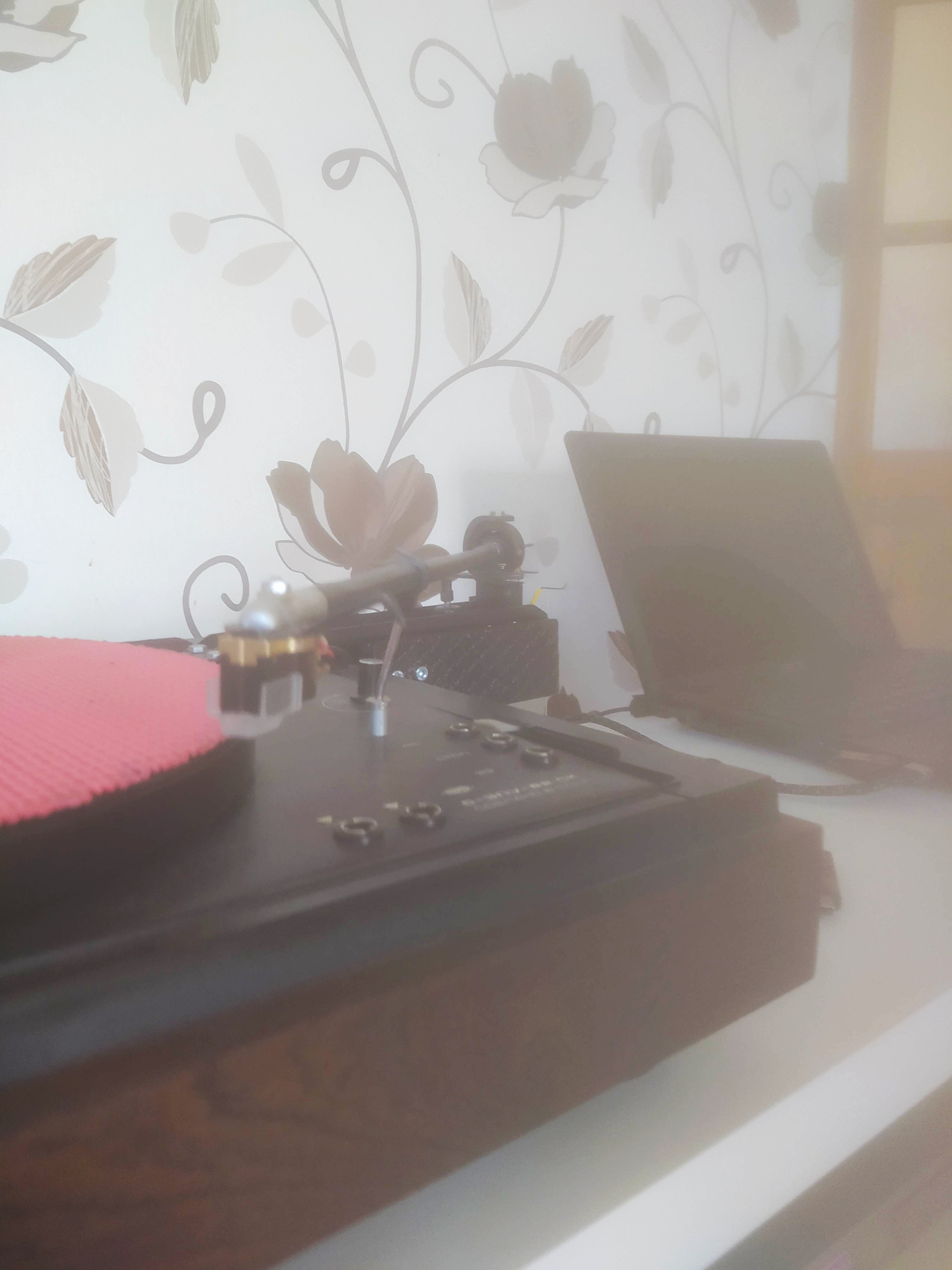

    ЭПУ 082СК легко доработать до высшего класса. Самое главное- коэф. детонации. Для этого меняем штатные дарлингтоны (КТ801,КТ315) на мосфеты(IRL830N хотя бы), тем самым мы нивелируем влияние сопр.открытых каналов полупроводников на одинаковость тока через катушки статора , выбрасываем радиаторы.. Далее пассик. Отличный материал- это "сосиски", т.е. одноименные надувные детские шарики. Отрезаем нужную длину , скрепляем стальной скрепкой буквой "Т" и вуаля. Детонация 0,07 гарантирована. Мощность двиг. возрастает, но это не цель. Есть дорогой английский вертак, где в аннотации предписывается стартовать с помощью рук, т.к. мощный мотор, вернее его мощный крутящий момент вносит вклад в микродетонацию. На ютубе был ролик от владельца этого плеера(система Бориса Борисовича кажется), весьма уважаемого форумчанина. Лично я выбрал это ЭПУ для удобства приспособить к нему деревянный тонарм 16 дюймов, прямой и без шелла. Головка смонтирована на самой дудке, материал -ДУБ.Нажмите на изображение для увеличения.
