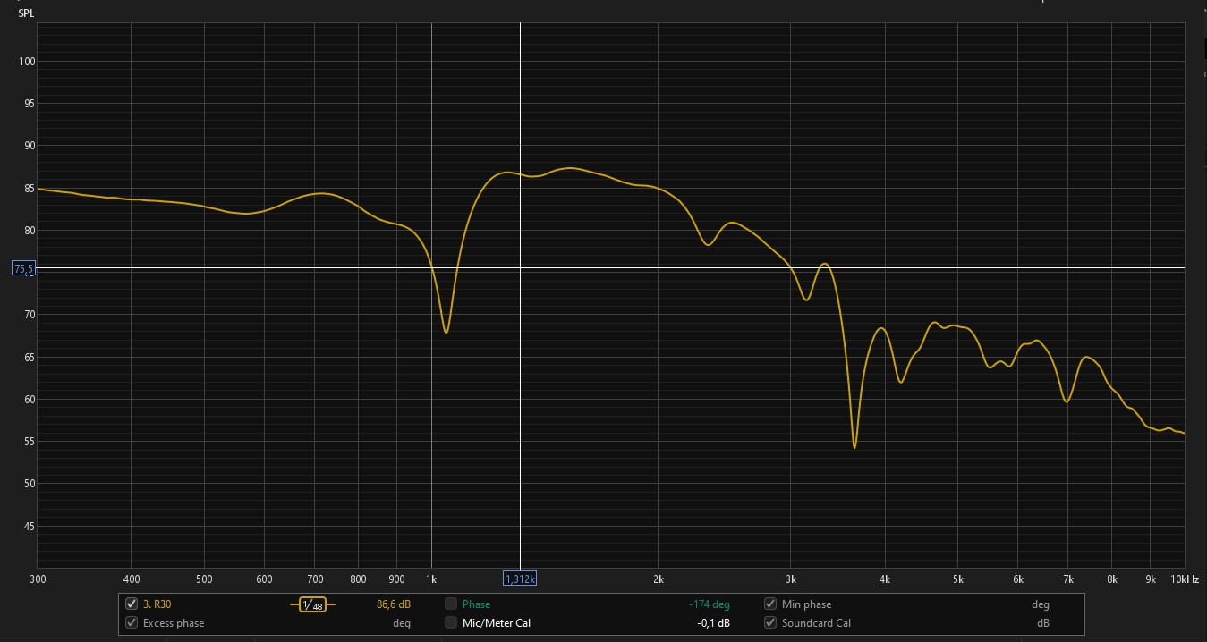

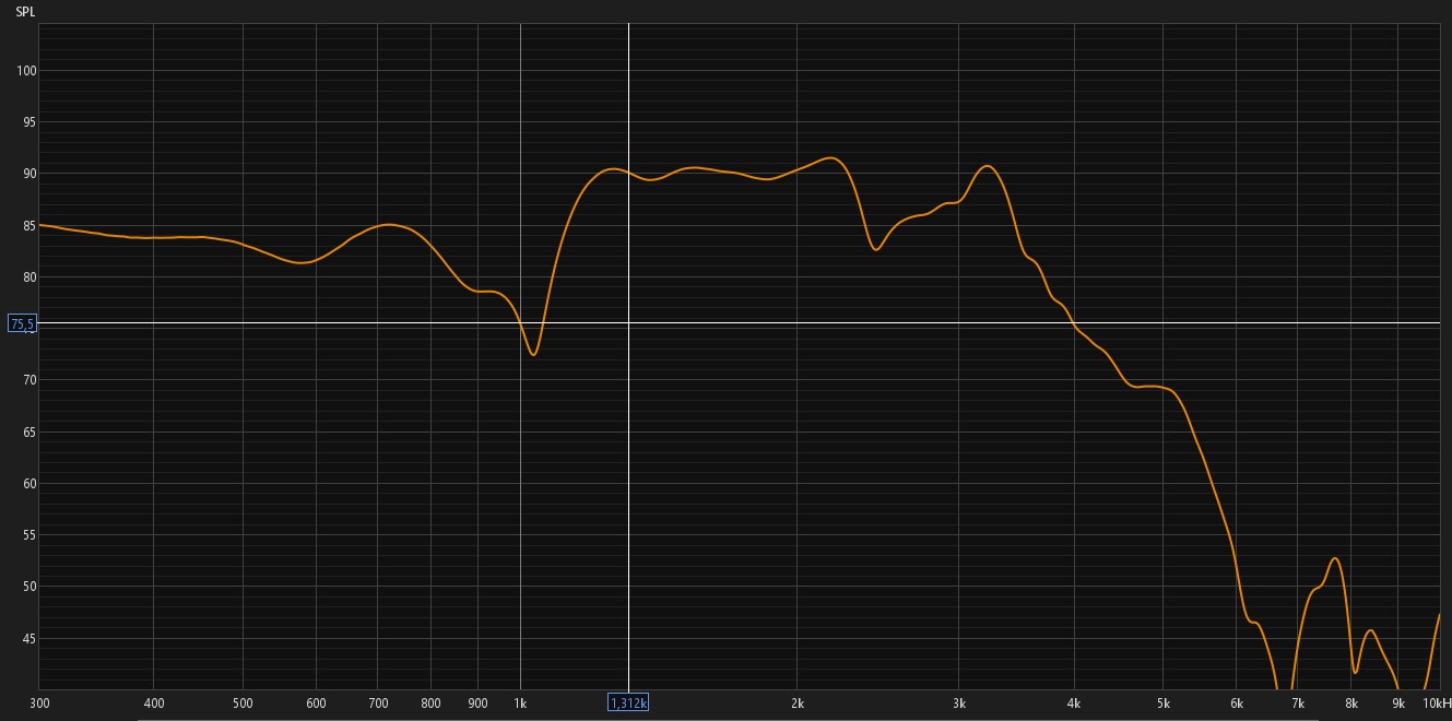

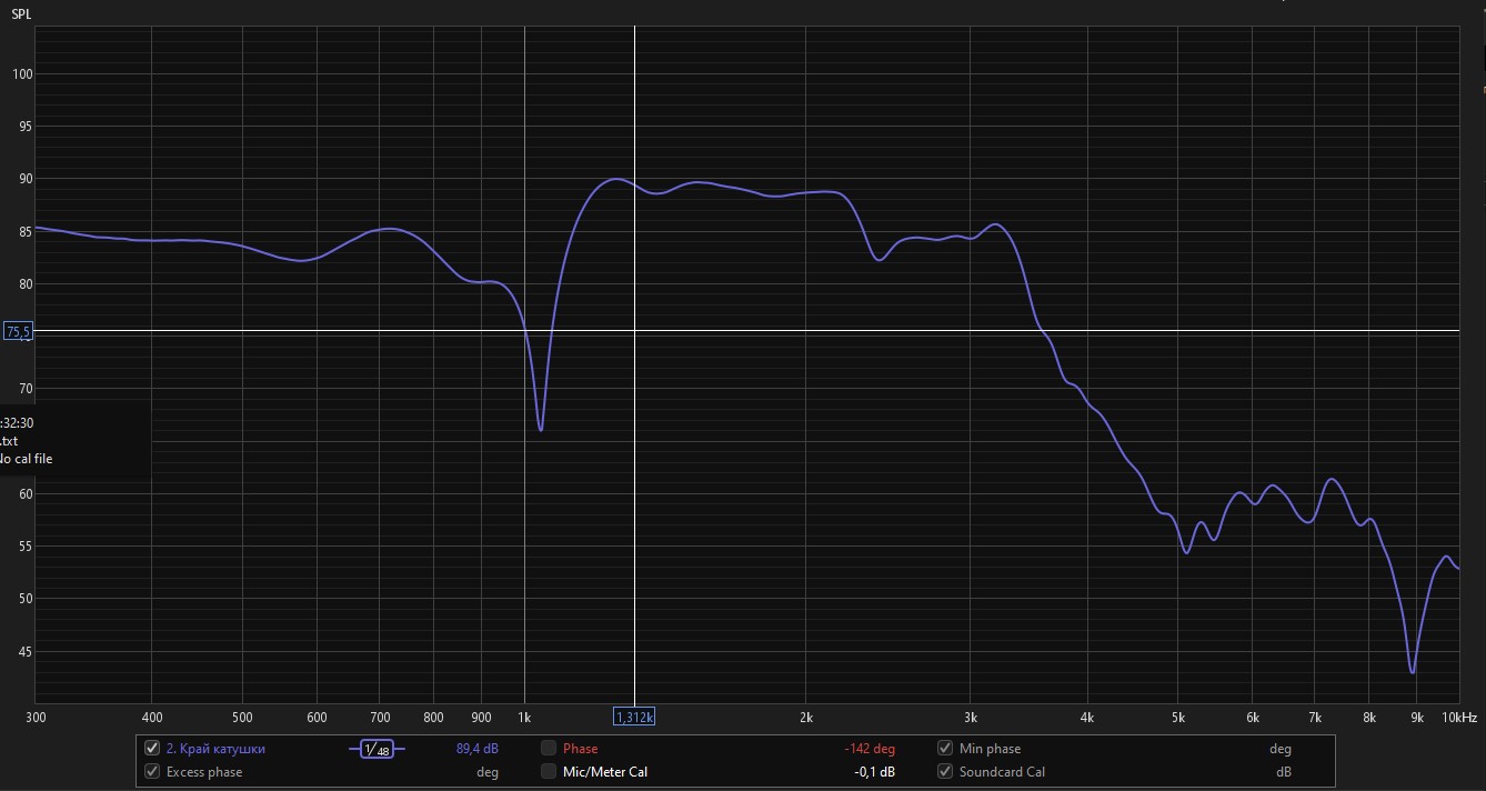

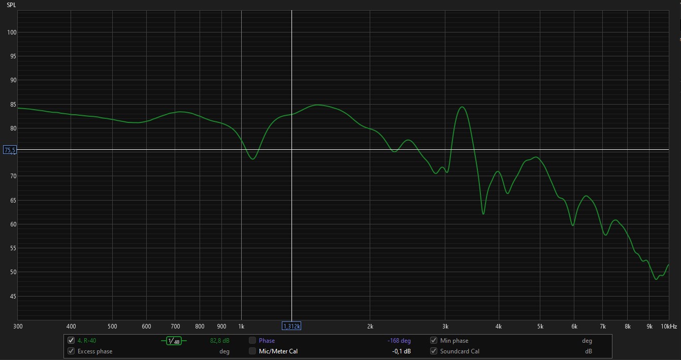

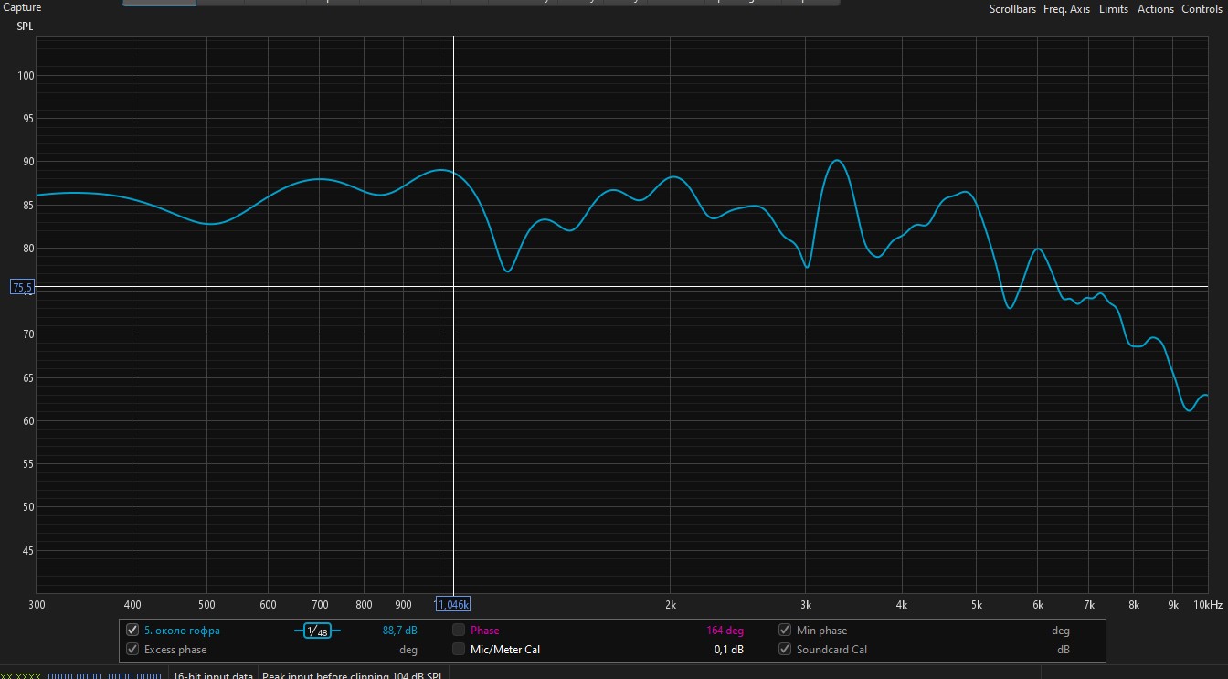

    У этого дина холмик на 800 герц и яма на 1100 (1300) герц.
    Сглаживание везде 1/48
    1. Ровно по центру, в устье диффузора.
    2. Край катушки/начало диффузора

    5. рядом с гофром
    Что то чует моя лягушка, что не поможет мне приклейка колпака с этим провалом на 1200 герц.))
    И вот ещё АЧХ в 30 см от динамика.

    По умолчанию Re: 100ГДШ65-4 НОЭМА, доработка, виззер-колпачёк.
    Судя по смещению, вычитается какая-то щель с каким-то фланцем, который выступает над.
    Ищи разницу расстояний между ямками и горбами в 14,5 см. Если что-то из этого ты сможешь закрыть или сгладить, то провал пропадёт. Смотри диаметры, углы, стороны. Не зря динамики утапливают заподлицо и размер колонки не от фонаря выбирают. В том числе и глубину. Да что там, даже место расположения ФИ не на глаз делается.

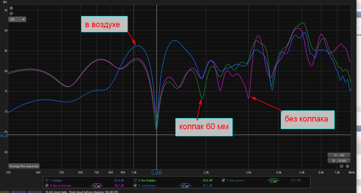

    PS. Забыл указать, что все АЧХ выше сняты с обрезкой 3000 герц. Забыл отключить фильтр. Ниже АЧХ без фильтра.
    Динамик вровень с мордой. Да вроде то оно понятно, что 340/1200/2 = но..
    1. добавил "уши" стало шире, результат - ноль.
    2. засунул внутрь приличный кусок ваты - ещё хуже, пик ушел вниз. Убрал вату
    3. Померял дин в воздухе, вне корпуса вообще жесть. ПИК НА МЕСТЕ! Так что проблема не в корпусе.

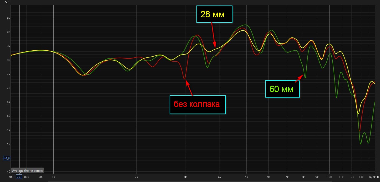

    Спасибо за идею - нефатально приклеил колпак, на двустронний скотч (0,1 мм) в трёх местах (даже так получилось слегка фатально, сильно липкий))
    4. Колпак 60 мм сгладил середину. Думаю, лепить колпак 28 мм смысла нет? И как вариант заказать колпак ещё побольше, следующий размер 74 мм?
    В голом динамике получается всё равно есть этот провал. Точно на 1246 герц. Что за...? Единственное, что попадает в этот размер, это примерно размер корзины и размер диффузора.
    Диф по середине гофра - 125. 340/0,125/2*=*1360 многовато. Если по краям гофра - 138 мм. 340/0,138/2*=*1230. Примерно попадает. И что делать??)))

    ---------- Сообщение добавлено 22:37 ---------- Предыдущее сообщение было 22:03 ----------
    Странно, всё же попробовал колпак 28 мм. Желтый график.
    Почему то он дал самую ровную АЧХ в одинаковых условиях.
    (окно 2 ms или 3 ms, сглаживание 1/48)

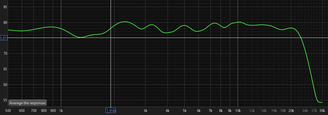

    только низкий раздел 2-2,5 кгц
    хотелось бы, но ноэма резонанс 1.6-1.8 кгц, завод рекомендует не ниже 3 кгц и 2-й порядок.
    Китаец с магнитной жидкостью, что весьма ровный от 5 кгц, резонанс тоже 1.8 кгц, потому ему тоже светит раздел не ниже 3000.
    Чтоб не таскаться с катушками и кондёрами, подцепил два DSP и поиграл с обрезом НЧ и ВЧ. Получилось НЧ резать на 2600, а ВЧ на 5000, тогда АЧХ ну.. нормальная.
    Приедут колпаки, ещё посмотрю на результаты, вклею и будет понятно, что дальше делать. Купил каждого колпачка по размеру).

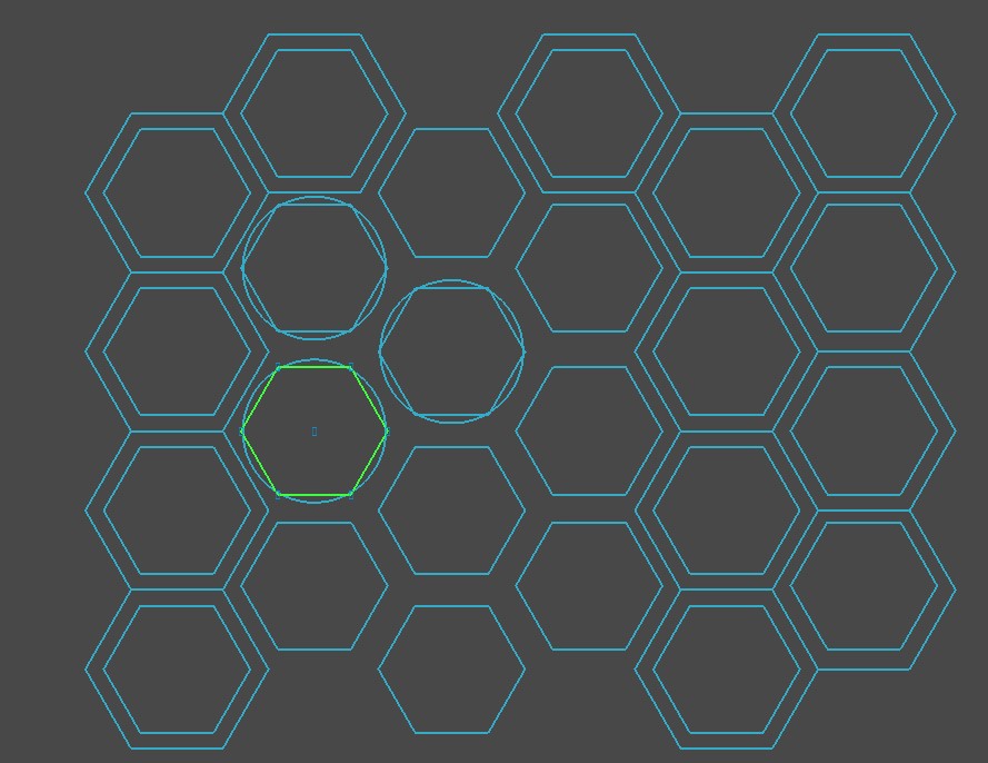

    Потом ещё корпус делать, лёгкий и прочный. Мысль делать внутреннюю сторону сотовой, шестиугольниками, как рёбра прочности и заодно будет рассеиватель. С ячейкой пока не определился, но прикинул, как лучше сделать. Идею озвучу после.
    АЧХ вышла такой.
    А это прикидка сотовой. Внутренняя поверхность планируется быть такой формы, высота.. 1-2 см, пока не решил. Это позволит сделать лёгкую и прочную стенку не потеряв внутренний объём. Опыт делать корпуса уже есть))

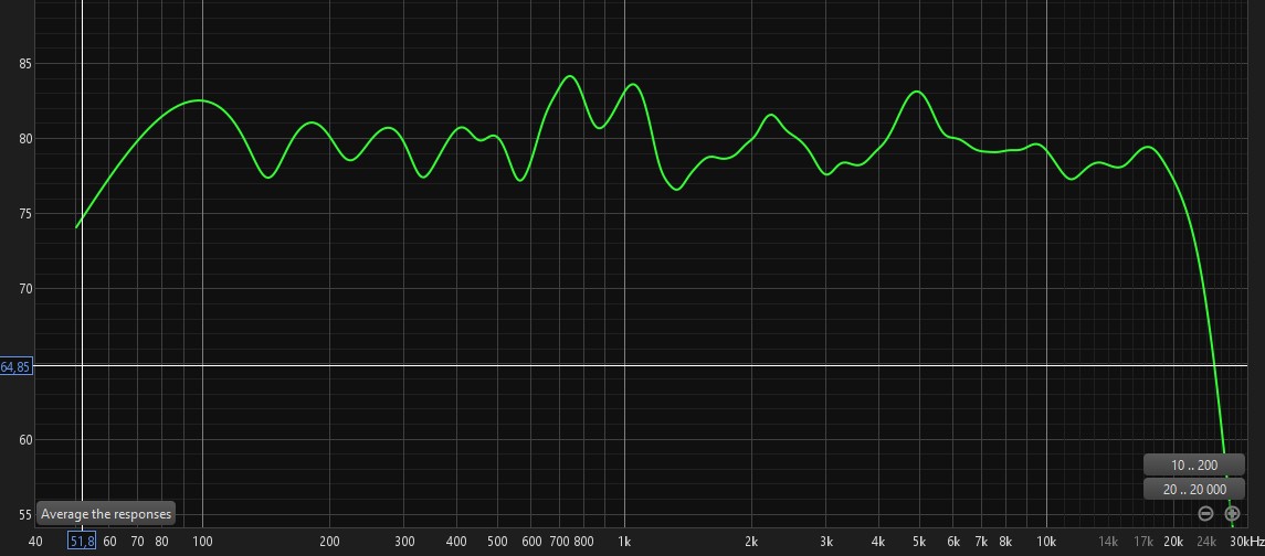

    Аватар для fugi
    30.04.2017
    Краснодарский край
    19
    цобель (или резистор).
    Да, именно так и сделал. Катушка + резистор с конденсатором. И пищалка вторым порядком.
    Повертел и так и эдак. Микрофон микрофоном, но слух тоже показатель. В итоге им и слушать.
    После всех манипуляций получил вот такую АЧХ. Это на катушках и конденсаторах без коррекции в усилителе.
    Уже приемлемо и на слух и по приборам).
    Шишка на 600-800, полагаю ящичная мода, потому как это тестовый коробок и размеры у него самые что ни есть идеальные.... для моды)) 27х27х21
    345/0,27/2 = 640
    345/0,21/2 = 820
    + морда с его баффл - 25х32
    Вот теперь думаю, может всё же лучше сделать два канала НЧ и ВЧ, а фильтра на RC перед усилками, чтоб избавиться от сопротивления катушки фильтра на выходе.
