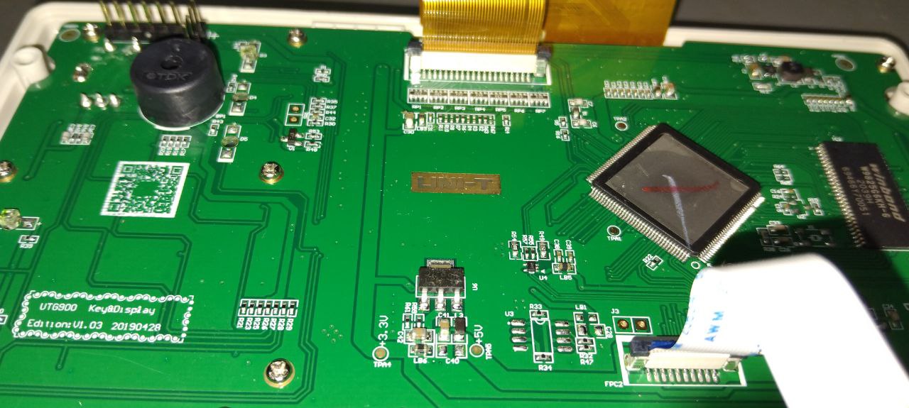

    лентяй Аватар для Alickkk
    30.12.2006
    Барнаул
    4,418
    По умолчанию Re: Uni-T UTG962E – Доработка и обсуждение.
    Первые несколько итераций доработки: - так же заменил вх. дроссель и емкости + доработка 5U3,5U4,5U5,5U1 + доработка питальников DAC+I/U , ну и резисторы на опорнике тоже заменил - все на фото ... версия платы 1.02, но видимо слегка по-новее - нумерация и схема чуть другая ... глюков в работе не припомню ...
    Результат - полный восторг! Pest, Спасибище!!! То, что было и что стало - небо и земля! Даже не думал что 2мВ в таком чистом виде с него получу!

    Аватар для Pest
    02.07.2009
    Архангельск
    2,294
    Alickkk, Рад что всё удалось, поздравляю с результатом! Действительно приборчик очень хороший получается по итогу
    А плата MCU такая же или отличается?
    т.к. разъемы полный отстой ...
    Да.. Я так и не нашёл, где можно приобрести металлические BNC по умеренной цене. Практически уверен что китайцы делают такие, но у нас в продаже не находил...
    30.12.2006
    Барнаул
    4,418
    как вариант ...
    ... родные bnc, похоже - самый дешман - внутри соединение не запаяно - просто типо "обжато" типо "гильзой" ...
    ... и танталы в питание DAC,I/U (довольно неплохие по ESR!) ... правда в ЦАПе они, у меня, не все влезли (см. пред. фото - "PCB Bot") - "разбавил" желтыми, но они хуже по ESR значительно!
    ---------- Сообщение добавлено 07.11.2025 в 00:27 ---------- Предыдущее сообщение было 06.11.2025 в 22:47 ----------
    V1.03
