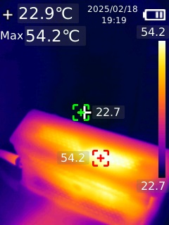

    Нагрев по ощущениям уменьшился (к сожалению не измерял что было до).
    После двух часов работы прибора с включенными каналами (60МГц синус, 10Вп-п без нагрузки один канал, второй 5Вп-п в нагрузку 50Ом, ЖК всегда вкл) температура корпуса не превышает 55гр при Tокр. 22,7гр. Это с учётом того, что установленный АКБ почти полностью перекрывает вентиляцию через перфорацию межплатного экрана.
    На полностью заряженном АКБ 8000мА/ч прибор отработал 2ч 40мин в таком режиме, что на мой взгляд вполне достаточно. К тому же есть возможность питать и заряжать от USB одновременно.
