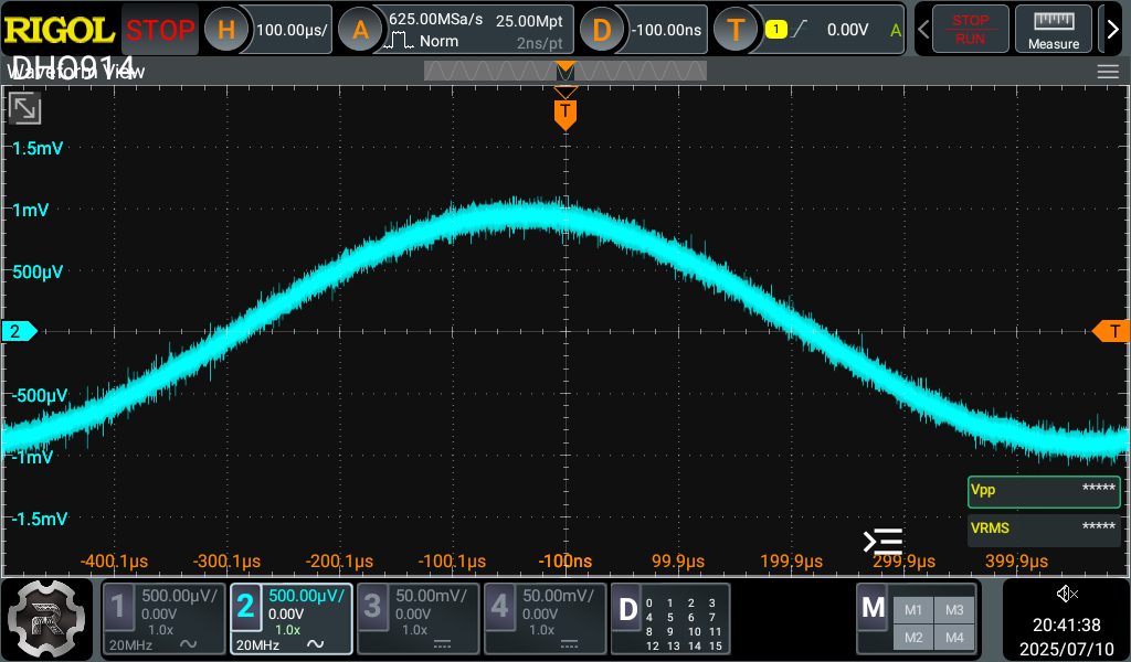

    По моим наблюдениям, в первую и главную очередь нужно заняться разъёмами. На скринах стоковая синусоида 1 кГц - желтая трасса с 1 канала генератора и качество разъёма там весьма корявое, а если пошевелить. то можно найти положение с более-менее вменяемым сигналом. Синяя трасса снята со второго канала генератора, там разъём более-менее нормальный и контакт в байонете достаточно плотный.
    Условия измерения были абсолютно одинаковы - один и тот же штатный кабель BNC подключался то к 1 то ко 2 каналам генератора. А чтобы проще отличить картинки, я просто подавал эти сигналы на разные входы скопа.
    Замена питальника фактически не даёт прироста качества сигнала. Но огромный плюс к мобильности и удобству. Ну и затевать доработки имеет смысл при наличии достаточного количества доноров (либо проверенного продавца на Али) - у нас в деревне б/у платы от ноутов стОят дурные деньги.
    ЗЫ Я свой пока не потрошил, куплен недавно. Но и единицы милливольт издавна привык получать обычным делителем из большого сигнала.

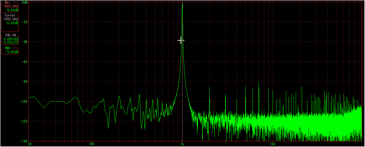

    Ну вот несколько скриншотов. Спектры сняты при питании от 18650 через преобразователь, купленный по твоей ссылке, спасибо.
    Включение от штатного сетевого питальника, виден пик 5+ ампер (там внутри дребезг контактов), полагаю, что если питать от более мощного источника, пик будет побольше.
    Спектры сняты при выставленном выходном 50 Ом и проходной нагрузке 50 Ом, далее Focusrite Scarlett 2/4 (192 кГц). Я привязывался к dBm. "Травка" высоковата, надо бы Космос купить, только у меня для него задач нет. Хотя наверное таки куплю.

    -56 dBm (максимальное ослабление для dBm) Нажмите на изображение для увеличения.
    PS Добавил спектр -10 dBm
