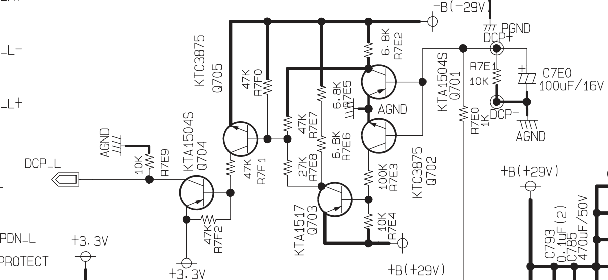

    Есть такое чудо - саундбар LG HLB54S. Попал ко мне с пробитыми оконечниками IRF6645. После их замены, а также замены всех драйверов IRS2092 - этот апарат нормально стартует, проходит тест, но звук во встроенных динамиках появляется на пару секунд. При этом по HDMI звук продолжает идти нормально. Если переключать источники, звук снова появляется на пару сек. Есть подозрение на некорректную работу узла контроля выходного сигнала (как я понимаю его назначение) - на картинке. Все детали узла проверены с выпайкой, електролит заменен. На выходе DSP_L при работе появляется небольшой скачек напряжения. По сути вопрос - назначение данного узла? Как его проверить, обойти? На вход R7E0 приходят сигналы всех 4 каналов, их хорошо видно...
    И в этот момент звук появляется?

    В том то и дело, что не могу определить. На одних сигнальных линиях напряжение появляется, на других синхронно исчезает. Нашел похожую тему с похожей схемой - https://remont-aud.net/forum/5-83306-1 Начал изучать запутанный функционал IRS2092
    Пы.сы. Если на 5 ноге IRS2092 есть 5 вольт, она работает штатно - усиливает, (но в моем случае проц отрубает сигнал на усилитель после первого глюка...)

    Закончил. Неделя - полет нормальный. Изучил капризную схему. Нашел полуживой диод (их два на 5 ноге). В вашем случае похоже на перегрев IRS2092. Я на свои поставил радиаторы. Чтоб локализовать траблу - попробуйте отключать последовательно эти пары диодов у каждой микросхемы. и заменить С7Е0...
    пы.сы. У меня вентилятор тоже крутит постоянно, со старта. А управление приходит с проца. И не могу найти, чем он меряет темпертуру, и меряет ли вообще - хотя должен, иначе зачем городить такую кучу деталей для управления кулером...

    Я вначале при поиске кривой микросхемы просто выпаивал их по очереди. И тут выянилось, что схема так устроена, что при отсутствии! любой микросхемы отрубается звук!! А отключив диоды даже от пустого места - все работало...
    пы.сы. Я отсоединил основной блок от всего, снял крышку усилителя, подключил внешний динамик, и управлял через пульт. Тогда есть доступ и все быстро проверяется...
