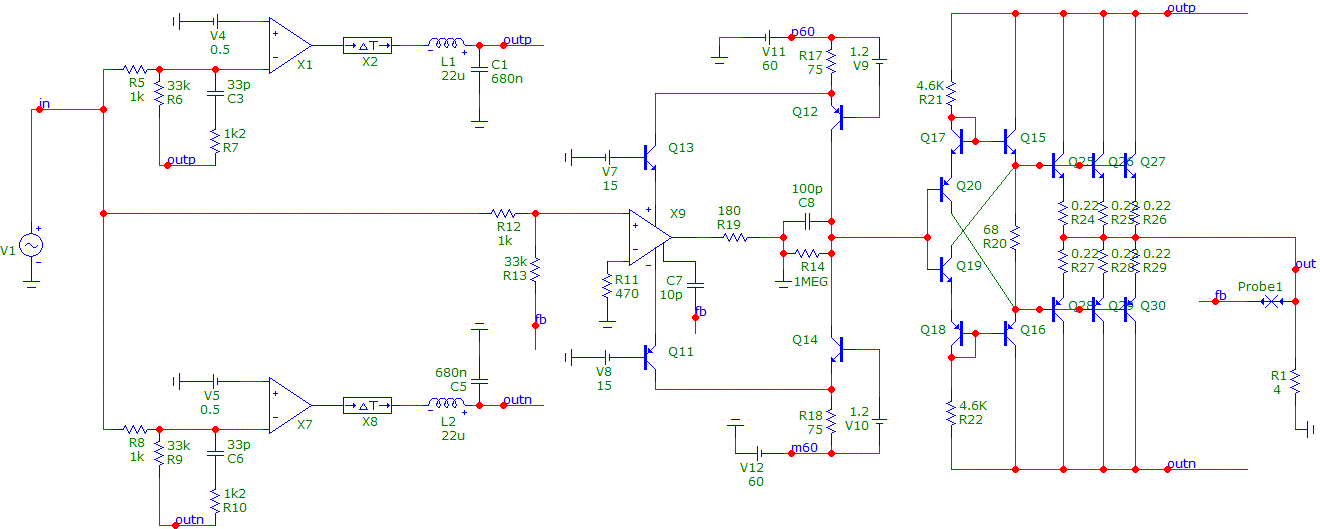

    Наверняка кто-то делал уже так.
    Берем два усилителя D-класса, смещаем один на половину амплитуды вверх, второй на половину амплитуды вниз.
    А их выходы используем в качестве питания выходного каскада хорошего быстрого малоискажающего усилителя.
    Осталось только правильно организовать этот усилитель.
    Неплохо было бы сделать его так, чтобы он только исправлял ошибку Д-шников.
    Пока первая итерация такая:

    По умолчанию Re: Концепция усилителя повышенной мощности
    и в чем выигрыш?
    если
    можно просто покормить
    Реально - чуть больше половины, чтобы нерабочее плечо не "влетало" в противоположное питание.
    А еще лучше - смещать на несколько вольт - лишь бы ВК "не обижался". Но тогда управление усложнится. И "подпорку" с диодами сюда не стоит применять - диоды испортит всю малину - будут "щелкать" (как в G, H, T - не знаю...).
    ПС. Получится класс A.L? Или просто L?

    О!
    В 2 раза проще: один усь "Д", никуда его не смещать, и к его выходу привязать БП своим средним выводом...

    Цитата Сообщение от buratino Посмотреть сообщение
    О!
    В таком виде одного источника питания на два канала - будет недостаточно.
    Это меня не устраивает.
    Все же интересно привязать корректор к средней точке д-класса.
    Только все равно надо тягать от плеч питания. Кажется, у SAPR-a что-то такое было со слежением.
    ---------- Сообщение добавлено 19:10 ---------- Предыдущее сообщение было 19:07 ----------
    Ну и да, тепловыделение. Поскольку мощность на транзисторах маленькая выделяется, их надо немного.
    Расчет только по максимальному току.
    ---------- Сообщение добавлено 19:12 ---------- Предыдущее сообщение было 19:10 ----------
    Кстати класс А можно помоделировать.
    Для бытовых мощностей, для начала.
    ---------- Сообщение добавлено 19:41 ---------- Предыдущее сообщение было 19:12 ----------
    Прикольно получается.
    Если питание сделать +-6В, а ток покоя 1 А, то выходники не выходят из класса А до мощности 75Вт в 4Ома.
    При этом на каждом транзисторе 6Вт в среднем выделяется. (при 3 транзисторах в плечо)
    Что проще для двух каналов:
    - 4 шт. "Д" и один высоковольтный ИП?
    - 2 шт. "Д" и два низковольтных ИП?
    Я не знаю...
    Можно, кстати, попробовать для класса А ВК организовать на низковольтных полевиках.
    Для небольших токов у них должны быть маленькие емкости.

    Я думаю, надо сделать их немного особенными, заточить специально для работы на такую задачу.
    Поскольку они выдают совершенно синхронные напряжения, только со смещением по постоянке. Надо обдумать
    75 Вт на 4 Ом:
    Imax=sqr((75*2)/4) ≈6 А
    Umax=sqr((75*2)*4) ≈24 В
    Синхронные? Два стереоканала? Не верю!
    Нет. Питание плюсовое и минусовое.
    75 Вт на 4 Ом:
    Верно. Три транзистора в плечо. Ток покоя через каждый 1А. Меняется от 0 до 2А в классе А. При 2А через каждый транзистор и получится 6 А в нагрузку.
    Падение напряжения при этом на КЭ в среднем 5.5В. Амплитуда примерно 22В модель показывает
    КЭ? А выше речь велась о ПТ.
    ПТ по одному в плече хватит. На нем Pmax=36 Вт будет при 6 В и 6 А - любой приличный ПТ справится.
    Модель 22 В? Тогда 22*22/2/4≈60 Вт и 22/4=5,5 А.
    ---------- Сообщение добавлено 22:43 ---------- Предыдущее сообщение было 22:22 ----------
    А вот "Д" придется худо: питание 2*33 В. Тогда пиковая отдаваемая в нагрузку мощность 33*6≈200 Вт, а средняя - 100 Вт. При кпд=0,9 имеем 10 Вт...
    Впрочем, и не так уж и "худо". Справится TDA7254 (?)
    наверное TDA8954
    Точно!
    На али есть усь 2х420 Вт. Там таких tda две штуки, каждая включена мостом и имеют один генератор. Небольшая переделка - и имеем 4 независимых канала с питанием 2х41 В и Imax=11 А - это то, что нужно!
    Вот только есть одно сомнение: успеет ли эта tda отслеживать ВЧ во входном сигнале? И при этом не следует забывать о ее выходном LC фильтре, который будет вносить свою "коррективу" - задержку. Думаю, существенную...

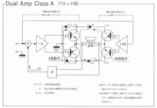

    Кстати , у той же Ямахи в 80-е годы была одна забавная "концептуальная идея" , реализованная в усилителе A-1000 ( для местного рынка ) ... суть идеи была в том , что динамик качают сразу два усилителя - мощность даёт усилитель в классе АВ , а его искажения компенсирует низковольтный усилитель в классе А , притом ООС по искажениям берётся прямо с выводов динамика . Сейчас я как раз ремонтирую такой хитрый УНЧ , притащил тут один аудиофил из соседнего города .... так я собственно почему про это вспомнил - сейчас можно применить эту же идею , только вместо класса АВ применить класс D , а всё остальное сделать так же . Чем это интересно - при достаточно широкой полосе компенсирующего канала он будет подавлять не только искажения класса D , но и недостаточно подавленные остатки несущей частоты , равно как и внеполосные шумы ...
Название:	A-1000 dual__block diagram.jpg
    Дополнительный источник питания, следящего питания ВК нет. Мне кажется, нет и преимуществ.
    Кроме того, нужно еще помоделировать, в какой полосе остатки несущей находятся.
    Можно ли поставить дополнительный конденсатор между выходами +и - питания вк. Или даже как-то синхронизировать плечи.
