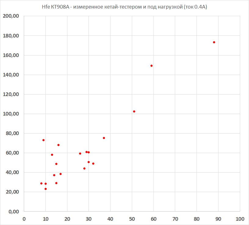

    Результаты эксперимента по сравнению показаний кетай-тестера и реальных, под нагрузкой.
    По оси Х тестер, по оси Y - измеренные на стенде.
    Примерно в 2-3 раза реальный коэффициент выше, чем кетай-тестер показывает.
    А вот для 602х он вполне себе пригоден.
