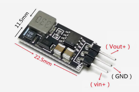

Название:	2025.04.10 - avito - DC-DC повышающий UP1 --- на TPS55340.png
    https://supereyes.ru/catalog/dc_dc_p...teli/sksc_up1/
    Только вот найти на Али с этого каталога не просто, вроде по фоткам. Да и есть ли смысл, на Али дороже.
    https://aliexpress.ru/item/1005008665895999.html
    Не помню насчет двухполярных. Пока искал попадались в таком дизайне и другие.
