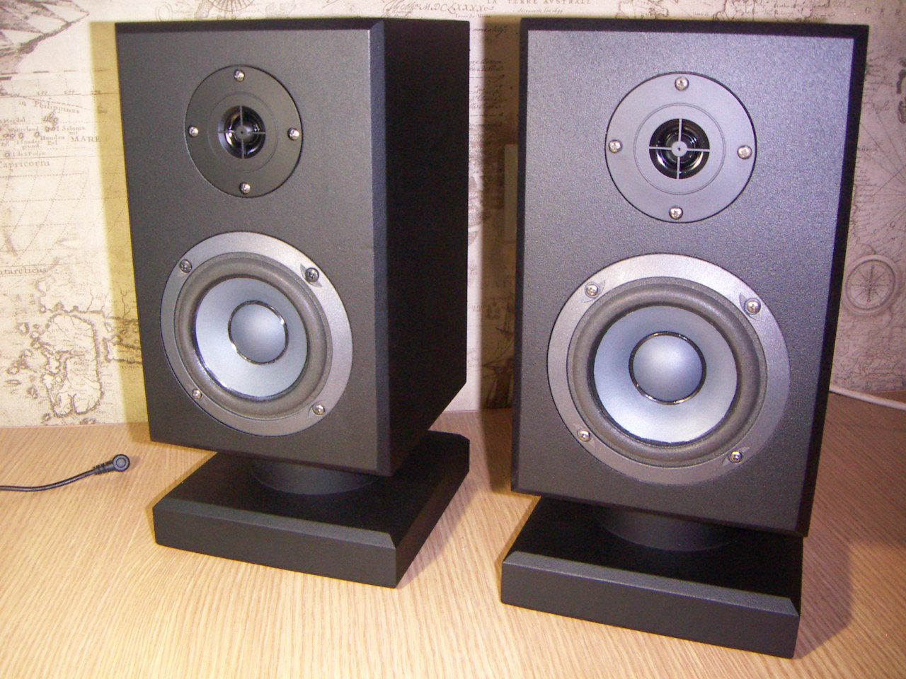

    Все нормально. Я просто когда свои делал, так сильно не заморачивался. Немного шлифанул, грунтанул и бамперной краской из баллона...
    Сейчас возможно "раптором" покрасил бы....

    По умолчанию Re: Какой пленкой обклеить МДФ?
    Лучше готовить чуть иначе. Сначала корпус грунтуют. В несколько слоев, пока поверхность не перестанет впитывать грунтовку. Слои промежуточные высушивать. Потом поверхность шпаклюют. Лучше шпаклевать порозаполнителем или шпатлевкой по дереву. Она не такая прочная, но трудоемкость шлифовки по ней намного меньше, чем по автошпаклевке. Последнюю на больших плоскостях замучаешься шлифовать. Под пленку шлифуют до 180 грит - тоньше не надо. Под покраску - 400 грит. Потом грунтуют - и можно наклеивать пленку. Стыки, края и углы - на доп. подсушенный слой Момента.
    Если под пленку так поверхность не готовить, то пленка ляжет не ровно, поверхность её будет не гладкой и получится то, что в народе называют "колхоз".
    Сплошная покраска "под рояль" хороша, но очень трудоемка и требует работы краскопультом.
    Красиво смотрятся корпуса под шпоном дуба с врезкой по ребрам планок венге со скруглениями. Планки квадратного сечения 20х20 мм со скруглением радиусом 10-15 мм. Поверх пару слоев полиуретанового лака полуматового.
    А вообще, выбор способа отделки АС зависит от того, в каком интерьере они будут стоять. Под стиль хай-тек шпон никак не подойдет. А в классике будет сплошная покраска смотреться как на корове седло. АС - это же элемент интерьера.

    После всех этих манипуляций с ящиком, ее поверхность приобретет цвет "черной рояли".
    Я в кратце описал технологию обработки и покраски поверхности авто. Думаю, она применима 100% и к дереву.
    Мне это менее проблематично сделать, так как рядом есть человек, который вовремя даст ценный совет, покажет, объяснит...ну и покрасит..)))
    На каждом этапе обработки свои хитрости, все не опишись. Поэтому вначале надо потренироваться на куске ДСП и поработать пульвером.
    ЗЫ Почему остановился на автошпатлевке, а не на деревянной. Для мелких компьютерных колонок наверно пойдет деревянный.
    А вот для мощных колонок или саба я применил бы авто.шпат.
    1. Она на основе эпоксидки, а с наполнителем, там тонко измельченная стеклоткань. Агдезия и прочность офигенная.
    На авто она работает в более жестких условиях.
    Она не будет отслаиваться от вибрации низов корпуса. А деревяная шпатлевка более подвершена разрушеению. Со временем на крашенной поверхности могут появиться трещины. А если пленка, то прорисуется рельеф трещины.
    Она предназначена больше для "спокойной" мебели, столов и панелей. )))
    2. Она не боится воды сырости и влажности, а вот деревянная под большим сомнением....а это чревато...

    алек-сей, VladimirV, большое вам спасибо за советы. Было очень интересно прочитать про ваши методы. Кое что взял себе на заметку.
    Возможно, что то и вы возьмете себе на заметку с моих писулек.
    Для меня это более проблематичный вариант, хотя шпон мне нравится.
    Полностью свами согласен. Почти о том же писал чуть выше.
    Я пробовал наклеить на эту поверхность кусок пленки под дерево и прогреть феном.
    Наследующий день пленка оторваласть с трудом. Следом пыли и грязи небыло, пленка с трудом отходила по всей плоскости, а не пятнами, что говорит о том что пленка проклеилась ровно по всей поверхности.
    Наверно все зависить от поверхности, на которую наклеивают. Одно дело ДВП (оно гигроскопично и сбирает влагу), другое дело ДВП покрытое сверху грунтовкой (грунтовке вода по барабану).
    Разница все же есть. Металл грунтуют для повышения адгезии последующих слоев и защиты стали от коррозии. А древесные материалы - для выравнивания впитывающей способности и, самое главное, упрочнения поверхности древесно-волокнистых материалов - ДСП, МДФ, да и самого дерева. Правильная грунтовка с последующим шпаклеванием повышает поверхностную твердость материала и повышает защиту поверхности от вмятин и других коцок при эксплуатации.
    Хотя, по отношению к настоящему дереву такая подготовка подменяет тактильно "живое" дерево на пластмассовость. Многие это не любят. Тактильно "живое" приятно не только глазу, но и погладить рукой. Однако применимо это к действительно ценным, твердым породам дерева, как крупно-сосудистым (дуб, ясень), так и к мелкососудистым (клен, груша). Такая отделка чаще всего предусматривает использование масел, а не лаков и красок.
    Смотрится очень даже прилично.
    Для компьютерных, настольных и мелких полочников самый то, но не для гробов.
