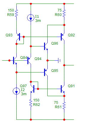

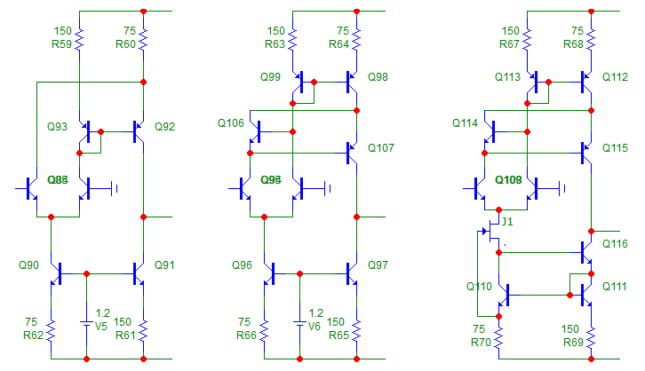

    Почти уверен, что коллеги (fakel) уже рассматривали подобную конструкцию.
    Дайте ваши рецензии, плз

    Базовая симметричная версия как-то так

    Частый гость Аватар для buratino
    10.09.2019
    370
    По умолчанию Re: УН
    Базовая
    От Б Т94 до К Т92 наблюдаем инверсию.
    От Б Т84 до К Т92 не наблюдаем инверсию.
    В схемах выше тоже такое встречается.
    Как они сотрудничают?
    Интересненько...
    Завсегдатай Аватар для fakel
    30.11.2007
    11,256
    По умолчанию Re: УН
    https://forum.vegalab.ru/showthread.php?t=18040
