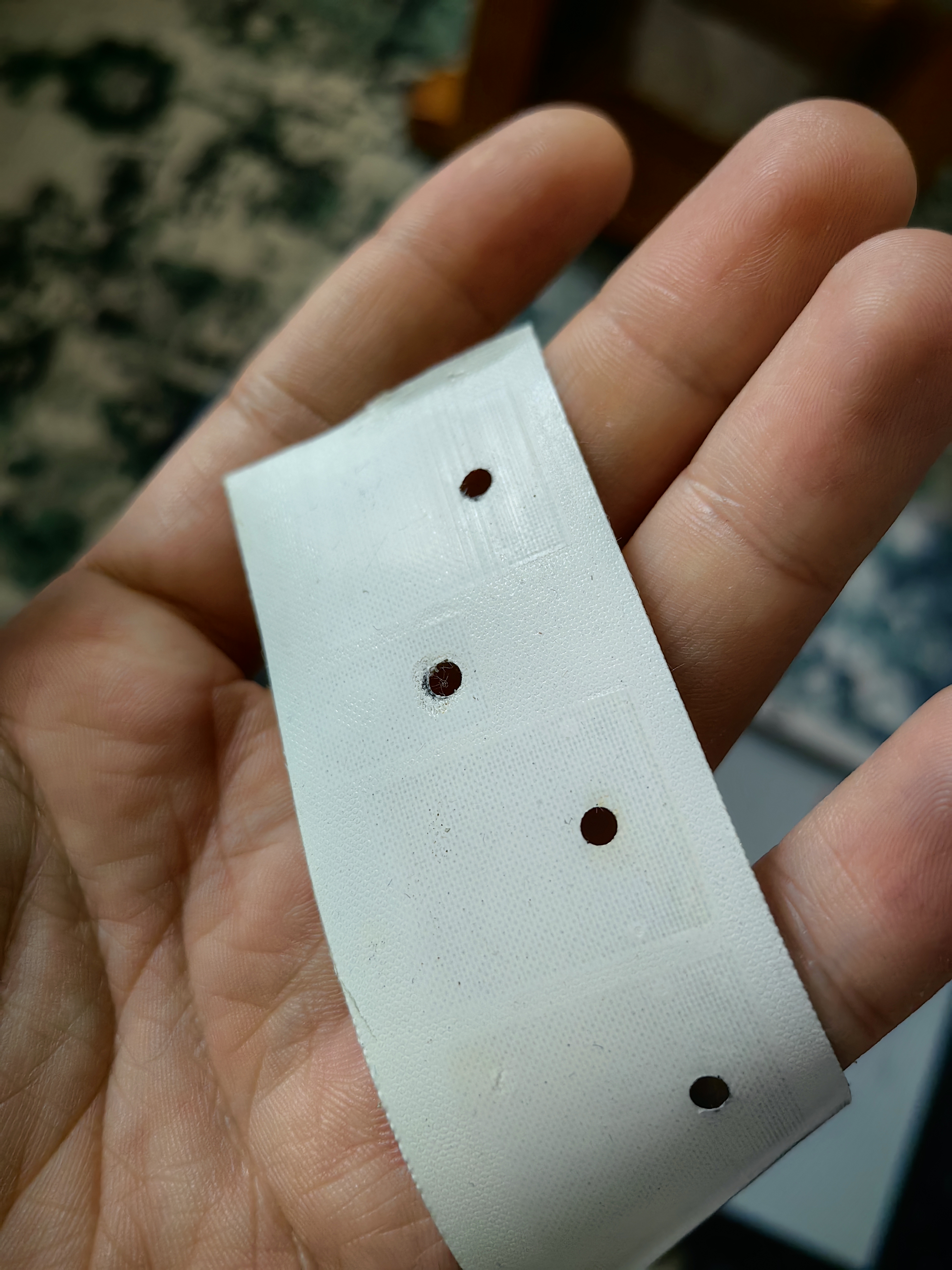

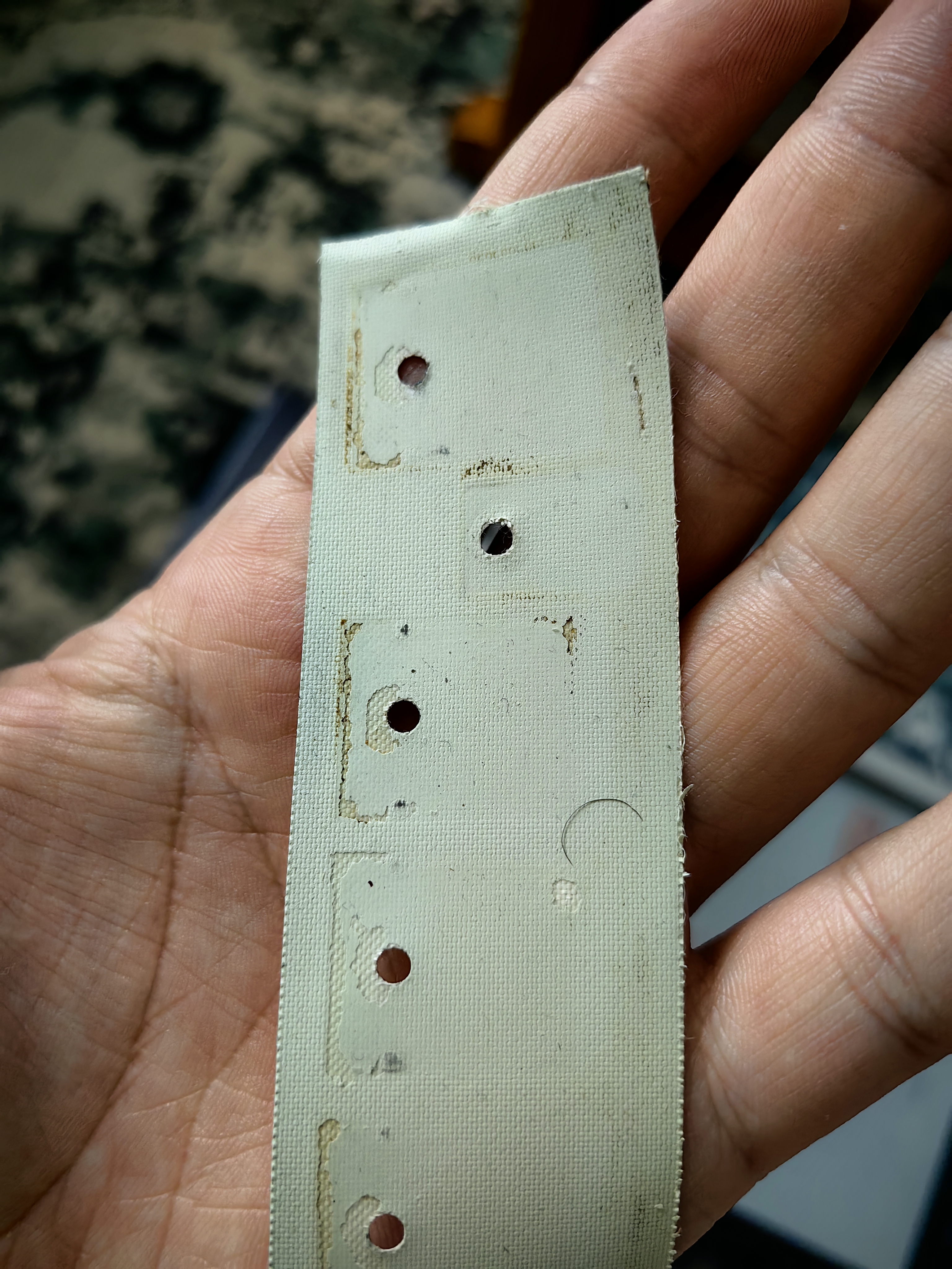

    Здравствуйте. Подскажите, пожалуйста, что это за термопрокладка, и чем её можно заменить? Нажмите на изображение для увеличения.

    Это термопрокладка Номакон. Зачем ее менять, она вроде целая? Хотите охлаждение улучшить? Тогда слюда, далее оскид алюминия, нитрид алюминия

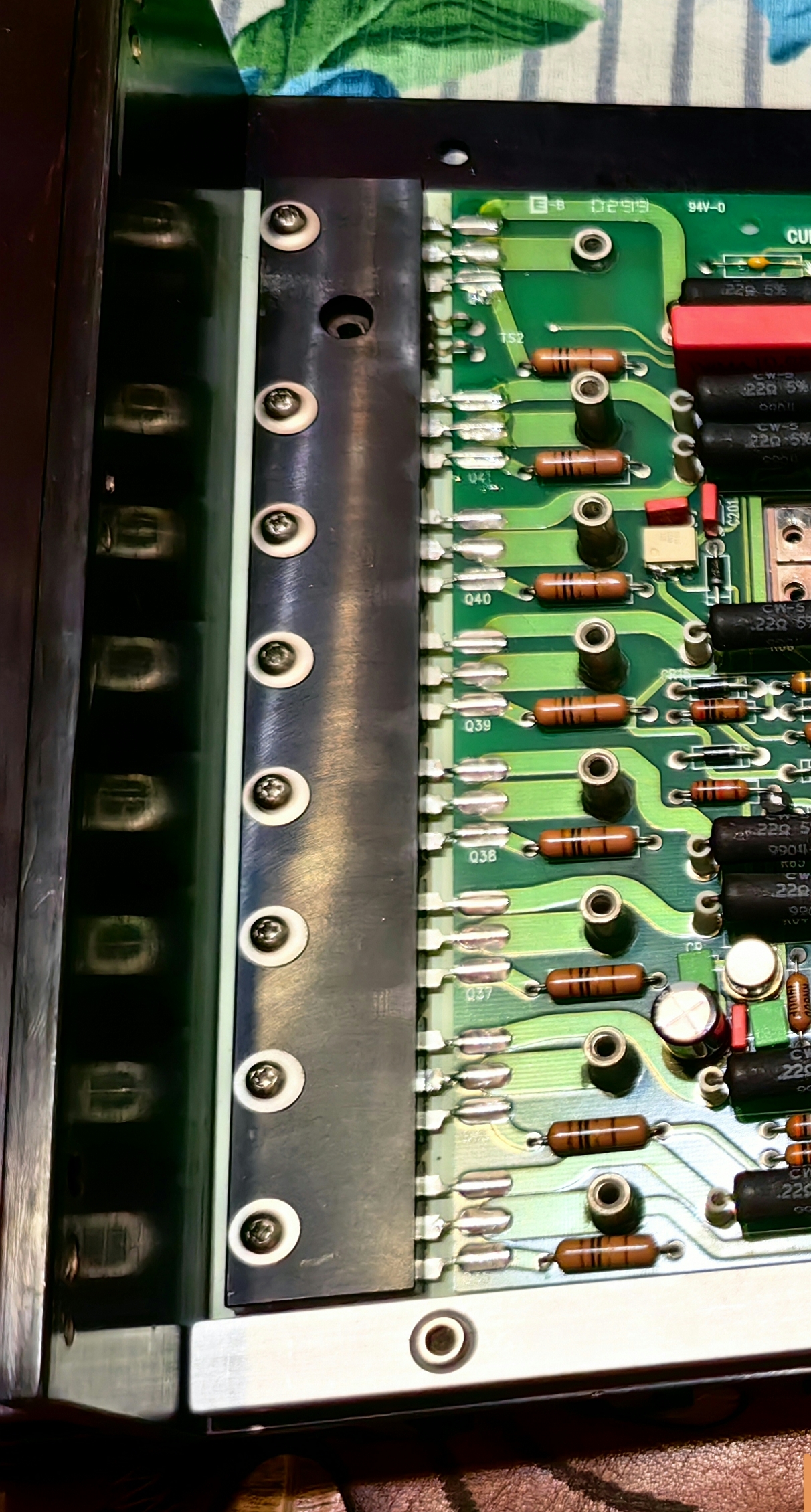

    По умолчанию Re: Подскажите что за термопрокладка
    Это не намакон, она подранная и одной такой полоски не хватает, вот и думаю чем заменить. На ней стоит грядка транзисторов и греется всё это дело в районе 48 градусов.
    Считай что холодное.
    Подскажите, номакон можно ставить за место этих? Будет он эффективен при такой температуре?
    Я думаю да. Вряд ли у этой термопрокладки характеристики сильно лучше номакона. Плюс-минус тоже самое.
    Там корпуса изолированные. Купить баночку ЖИДКОЙ ТЕРМОПРОКЛАДКИ - будет идеально.
    Не та температура, чтобы заморачиваться - обычного Номакона(под этот кропус транзистора, с дырочкой) вполне будет достаточно.
    На фото не видно - изолированные они или нет.
    Ну и зачем тогда что-то менять? «Работает – не трожь!»
