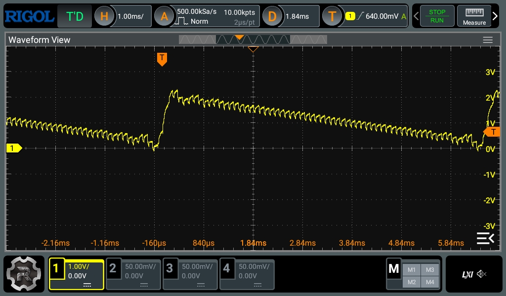

    Занимаюсь тут очередным старым хламом в виде YM3805+SM5806+PCM54P.
    Поскольку даташитов нормальных нет ни на SM5806, ни на YM3805, выкладываю для истории формат входных данных для PCM5806 как результат своих изысканий.
    Итак, 5806 принимает левое выравнивание, младший бит первый, в одном слове 24 битклока. Значимые из них первые 16, остальные ни на что не влияют.
    ниже осциллограммы:
Название:	1 слово 24 в 1 и 25 в 0.jpg
Название:	1 слово.jpg
    и результаты прямого управления SM5806 пилой.
    определение старшего бита:
Название:	Line_out_add_верхняя полуволна.jpg
Название:	Line_out_add_нижняя полуволна.jpg

    издеваюсь над Sansui CD-X701 c вырезанной сидишной частью. пытаюсь превратить его в ЦАП...
    Поскольку быстродействия ардуинки, на которой писал генератор пилы, не хватает, а PCM54P одна на два канала, на осциллограммах хорошо видна работа УВХ.
    Теперь предстоит освоить STM32 и написать на ней преобразователь MSB first в LSB first...
