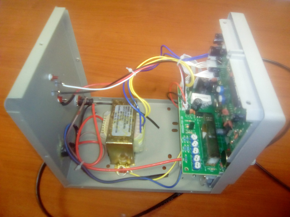

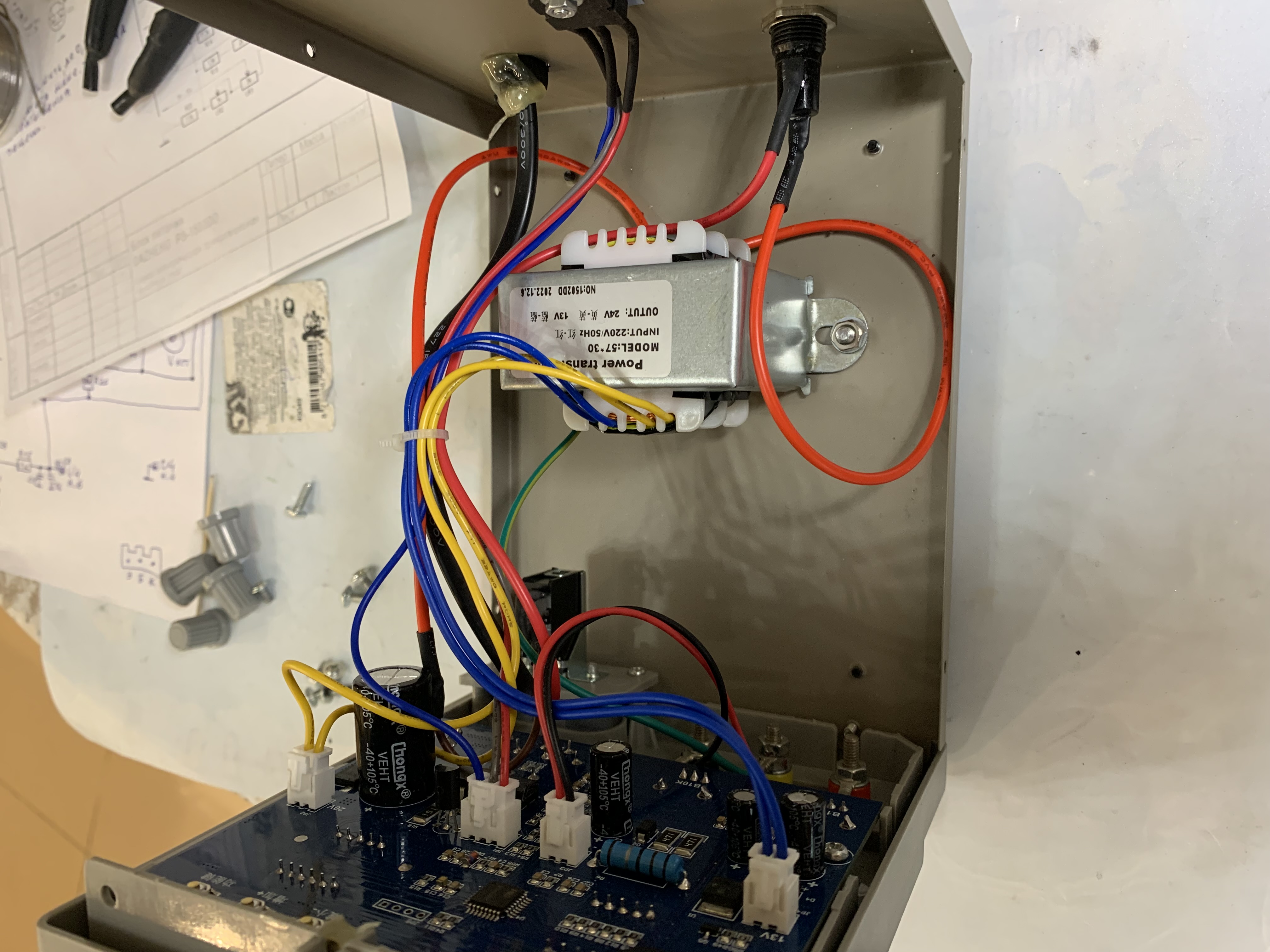

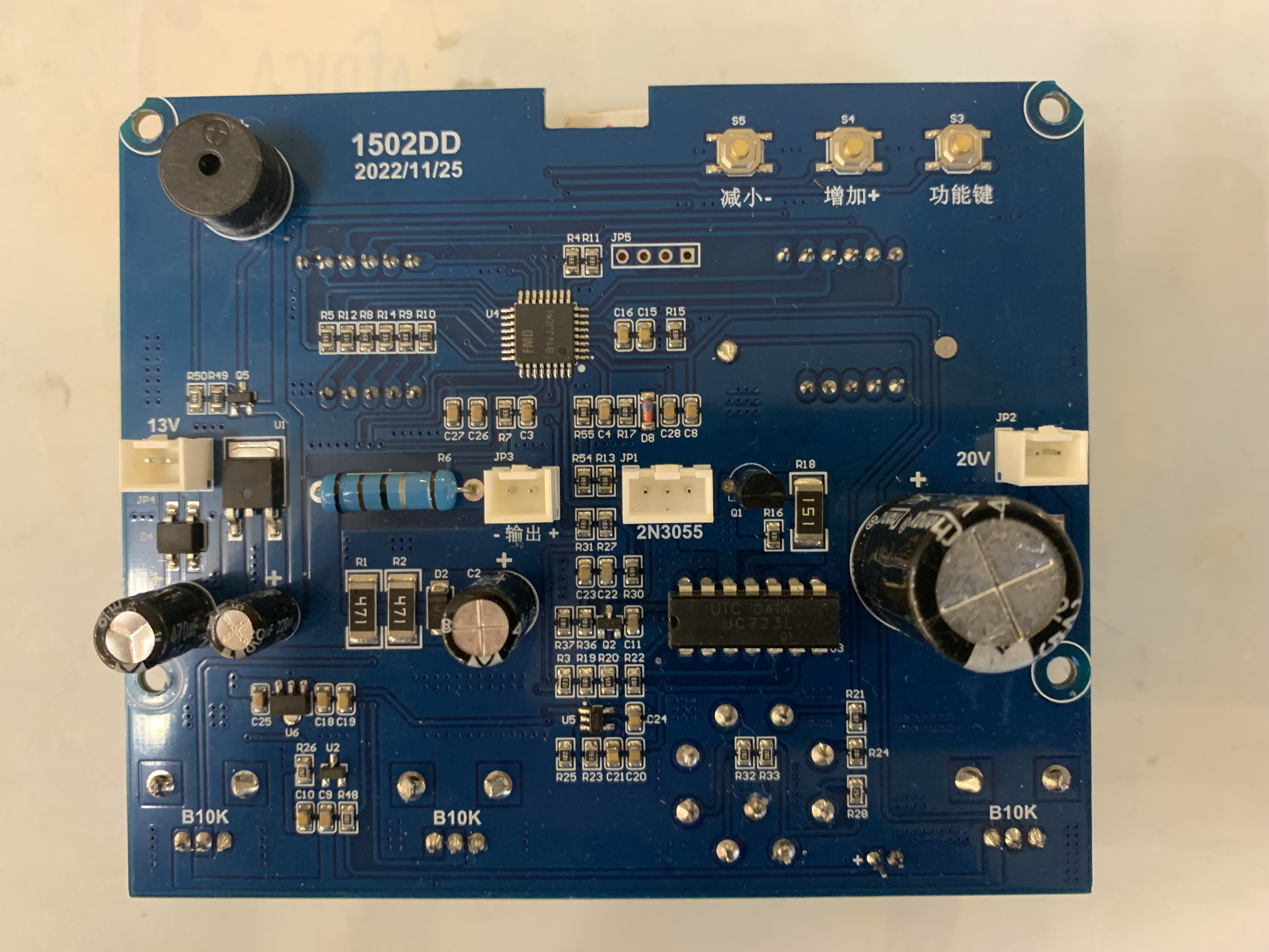

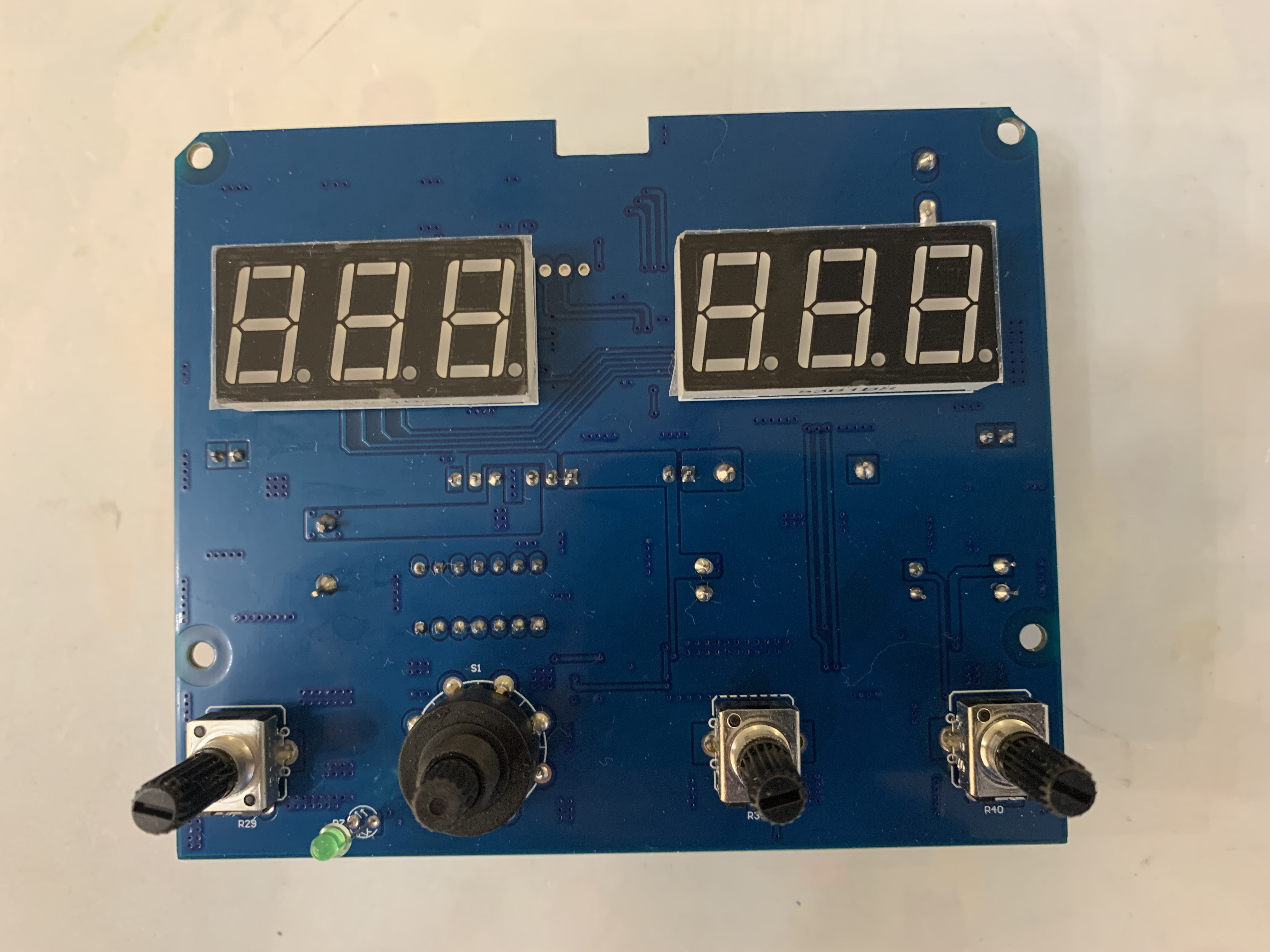

    Попал в руки такой БП новой версии, с тем же индексом 1502DD, что и на старых версиях.
    Внешне ничем не отличается от старой версии.
    Недостатки в виде перегрева регулирующего транзистора, диодного моста и трансформатора разработчики не устранили, но полностью переделали схему БП.
    Теперь все регулировки, индикация и управление м/с 723 только со стороны контроллера FMD.
    В режимах изменилось отображение тока в сравнении со старой версией БП.
    Теперь крутишь регулятор тока – показывает уставку отключения, через 1 секунду автоматически переключается на измерение тока. При сработке ограничения напряжение на выходе - пропадает, крутишь регулятор тока в сторону увеличения, напряжение на выходе – появляется.
    Плата внешне выглядит образцово, без намека на «подвальность» сборки, как предшествующие широко распространённые БП с индексом 1502DD.

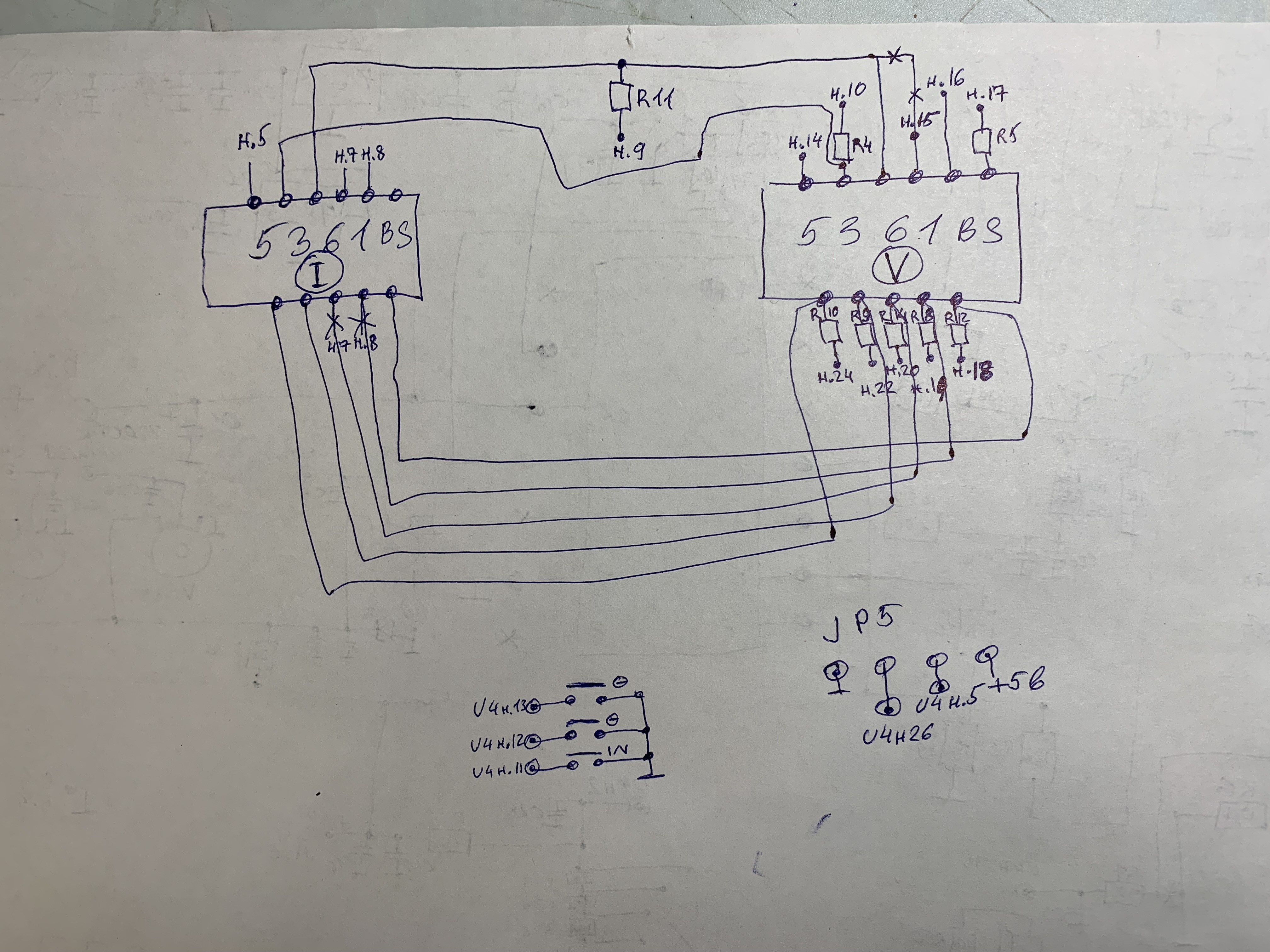

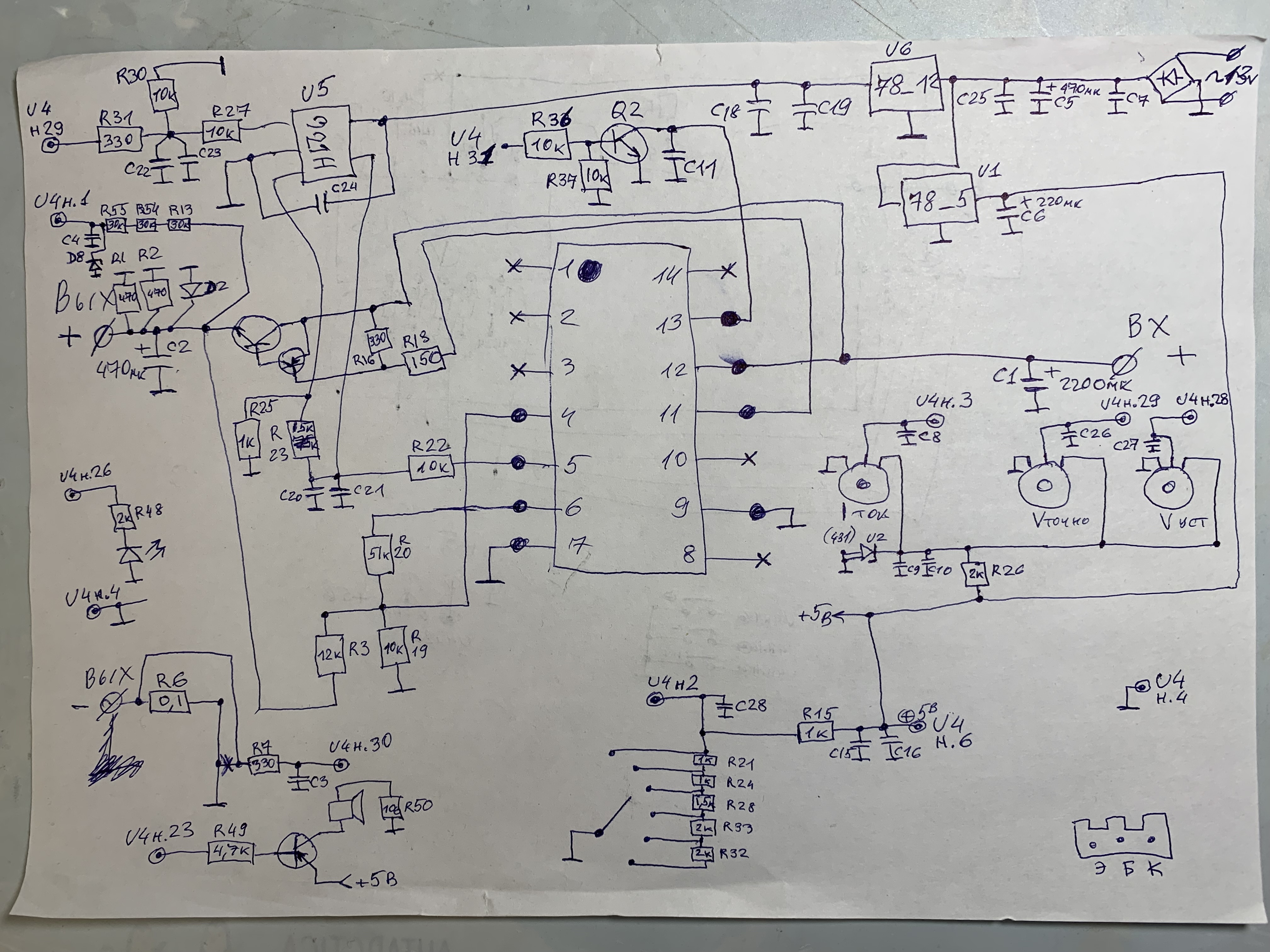

    Хотел поднять выходное с БП с 15В до 27-30В.
    Срисовал с платы схему, на схеме контроллер U4 (32ноги) не отрисован, показаны подключения к его ногам.
    Поигрался изменением номиналов резисторов R19, R23, R25, R30, R27, результат – ноль.
    Часто возникал некий медленный колебательный процесс напряжений на н.4,5 м/с723, при этом индикация БП показывала стабильность выходного напряжения.
    Вне поля экспериментов остался R15 (забыл про него), он на переключателе напряжений стоит, но даже если его закоротить, то напряжение на U4 н.2 увеличиться с 4,4 до 5В.
    Проверил свойство схемы измерения напряжения на выходе БП(U4 н.1) по внешнему стороннему регулируемому БП, и это отдельно - не работает, индицирует постоянно 7,7В.
    Управлять кнопками на плате «-», «+», «I/V»(вроде так понял ее назначение) - не получилось.
    Короче, случился облом в хотелках.
    Возможно у кого-то есть положительный опыт именно с таким БП.
    Рекомендации купить другое или оставить корпус, а нутро выкинуть в этой теме будет - OFF.

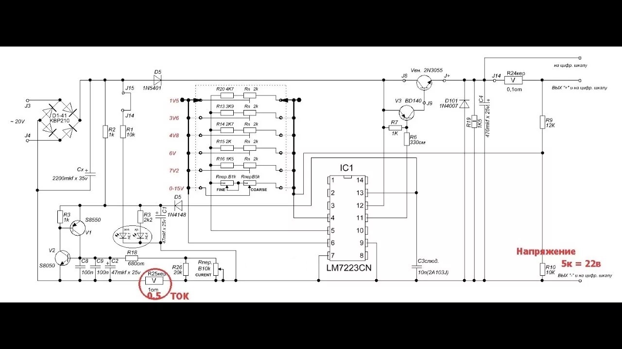

    Раньше эта версия БП имела такую плату и такую схему. Плата индикация - отдельная и не связанная с платой стабилизатора.
