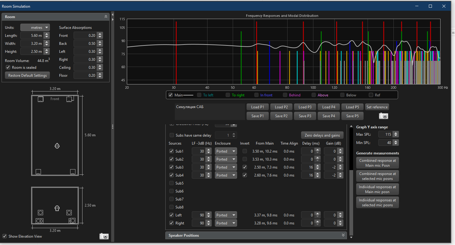

    Да =) Такое сильно отрезвляет. Перепады в 30+ =) Как я понял провалы 250 и 180 непобедимы, или это сложение факторов и картина будет меняться с корректировкой ?
    Из активного вооружения 4 полосы в активе и 4 18-шки .

    Ну бывают и хорошие новости))), короче всё будет зависеть от желания идти на компромиссы, хотя я не вижу проблем в том случае когда есть полная свобода в принятии решений, в таком случае продумать дизайн комнаты, совместив эргономику и приемлемое звучание можно всегда, другое дело, что итоговый "внешний вид" будет не как у всех))Нажмите на изображение для увеличения.

    Располодение АС вдоль длинной стены, передняя панель АС на 60...90см отодвинуть от передней стены, голову слушателя на столько-же от задней стены. Шириной колонок сделать равносторонний треугольник L-R-голова.
    Что модель на это покажет ?
    Уже было же в начале, если с относом АС и МП от стены Так примерноНажмите на изображение для увеличения.
Название:	Баскак по длинной с относом АС и МП.png
    Тем не менее такая конфигурация, так же имеет право на жизнь, нужно только приложить руки и голову.
    В любом случае придётся проработать два варианта "длинная/короткая стена" с учётом жизненного пространства ТСа
    У меня во всех комнатах только так и звучит. Всегда остается один пик резонанса, который я успешно лечу с помощью системы активного подавления стоячих волн (термин SBA у многих вызывает недоумение)

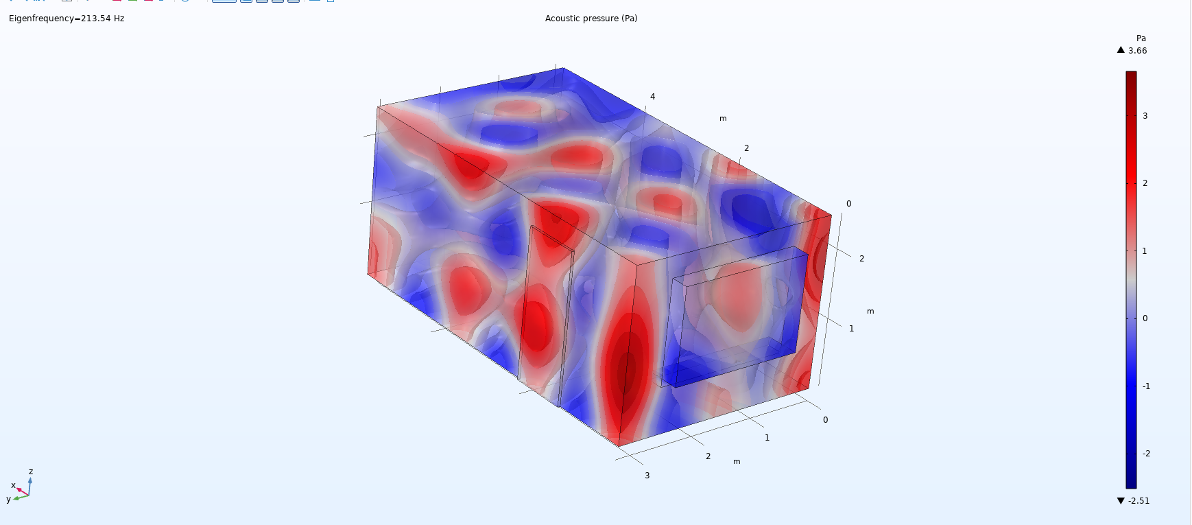

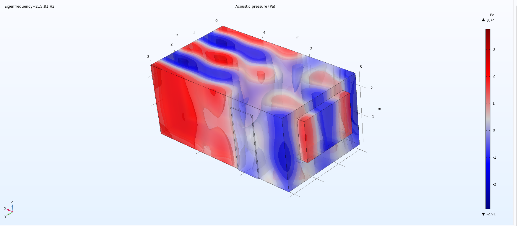

    Не зависимо от расположений комната имеет ряд неприятных моментов, например наложение мод в районе 213-216Гц
Название:	Баскак мода 213Гц.png
Название:	Баскак мода 214 89Гц.png

    Инсталлировать в жилое пространство с соблюдением пожеланий на предмет, "спальни" "кабинета" и "верстака", можно как то так: (GIF кликабельна позволяет посмотреть с разных ракурсов)

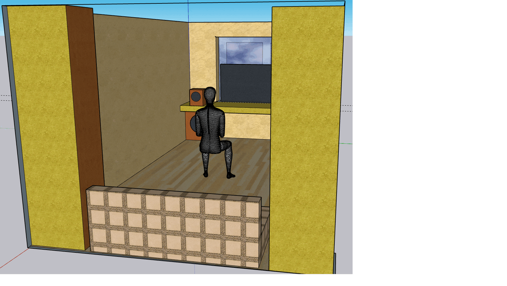

    Спасибо за подробный расчет. На начальном этапе ,как понял ,стоить решить по длинной или по короткой. И от этого танцевать. Забыл уточнить - каждая полоса может быть в отдельном корпусе, форма Ас доступна любая-буквально(буду из легкого бетона отливать)
    Вопрос - если всё (или только нч) будет построено(выходы портов+диффузоры ДГ) по симметрии от горизонтальной плоскости середины- что это даст(облегчит-усложнит) ?
    Фото для примера Нажмите на изображение для увеличения.

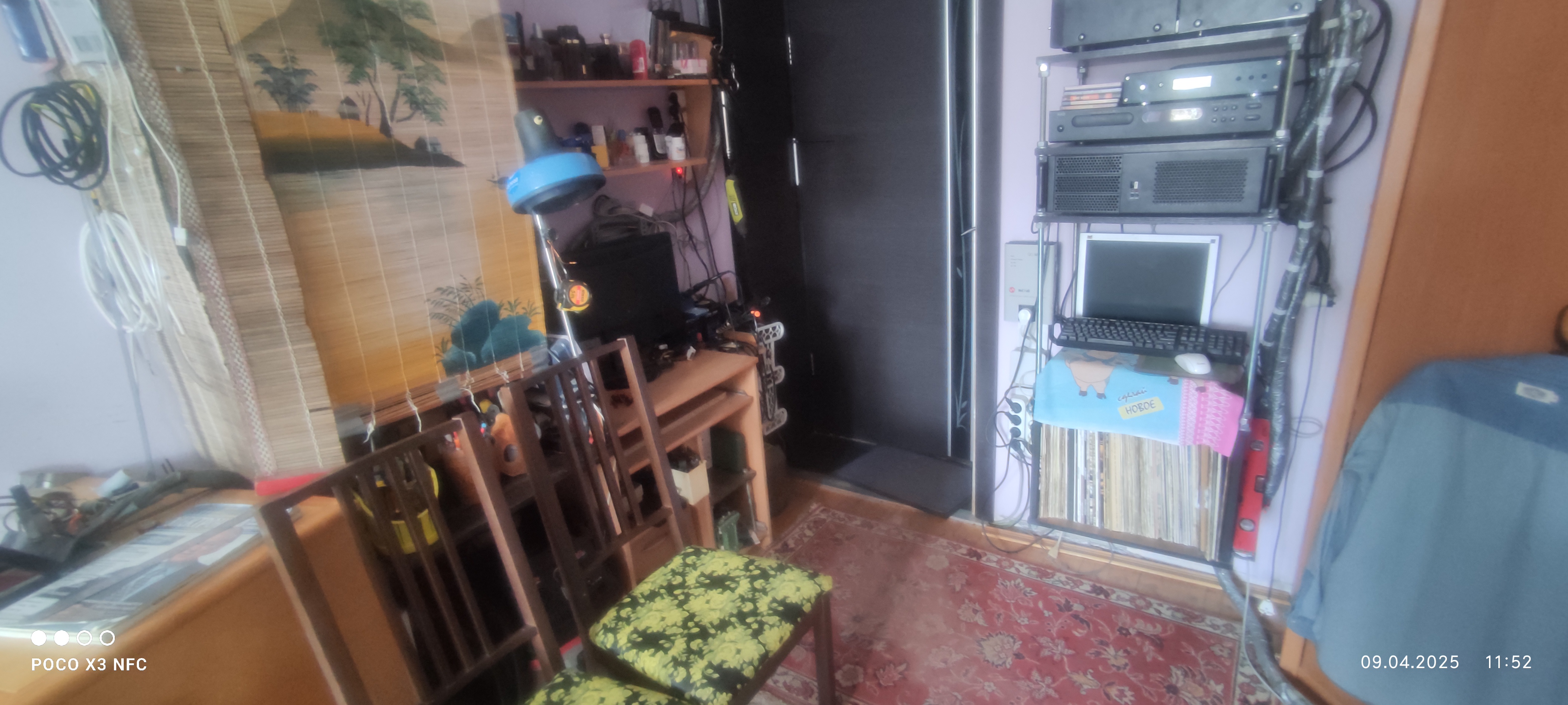

    По умолчанию Re: Вопросы по организации "КДП" (комната для прослушивания) для "чайников"

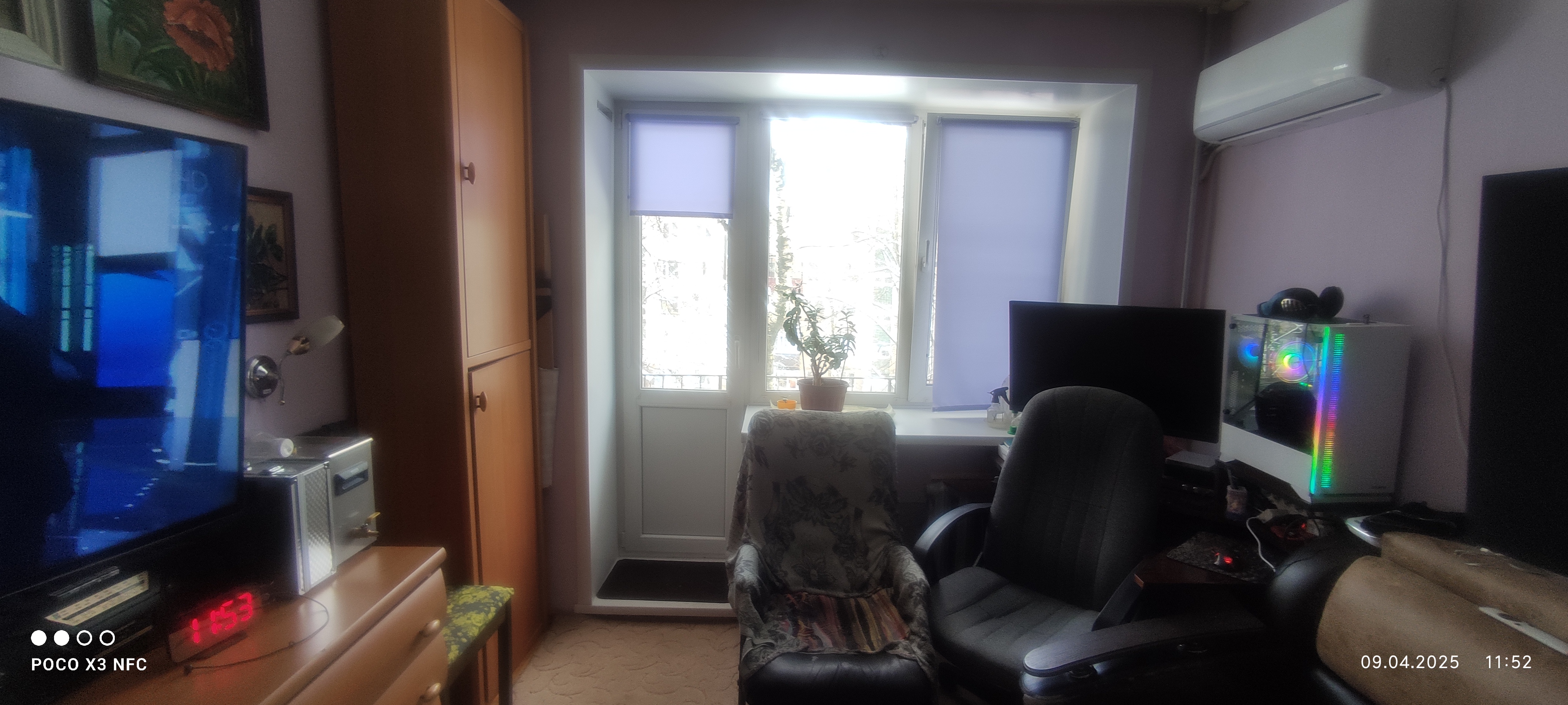

    Такая же комната, на 13см. уже. Оптимум нашёл в таком размещении:
    Стол для мелких работ, спальное место, 55" тв, напротив симетрирующая отражения мдф панель, на таком же кронштейне. Не причёсано, не выставочный вариант, подача устраивает, Онкены ~34Гц по -6дБ. Выдержка окончательного оформления накапливает звёзды.
    Добавлю, по длинной стене вообще никак, умирает пространство в записи, направление ас на внутреннюю, несущую стену, перегружает модами зону прослушивания.
    Стены правда, чуть более удачнее панельных, несущие кирпич, длинные - гипсолит.
    С уважением, Андрей.

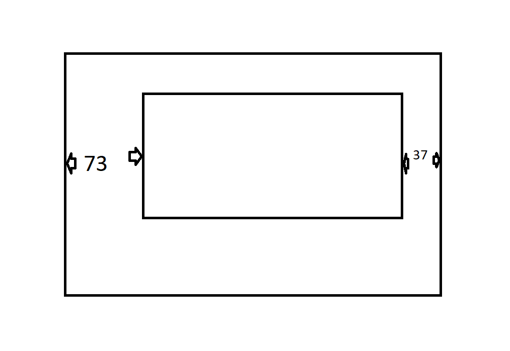

    Забыл уточнить- окно сдвинуто к кухне от середины на 30-20 см. Т.е. 73 см - окно - 37 см Нажмите на изображение для увеличения.
    Уточнил- внешние стены с окнами керамзитобетон.

    Для этого и нужно отмоделить, не то что ваше любое, иначе не принять верного решения о достаточности или наоборот ущербности, того или иного решения.
    Если построить Монтанаподобные АС и разместить себя и их в комнате, как г-н Макаров Ю.А., незабыв внести хороший фонд поглощения и рассеивания в комнату, то можно словить неплохой саунд)))Нажмите на изображение для увеличения.
ID:	471752 Нажмите на изображение для увеличения.
ID:	471753 Нажмите на изображение для увеличения.
Название:	Монтана вэйвлет.png
ID:	471754 во всяком случае в НЧ диапазоне.

    А эти небольшие смещения от симметрии принципиальные? Нужно обеспечить подвижность корпусов НЧ?Нажмите на изображение для увеличения.
ID:	471784 или это просто схема неточная для наглядности.
    Это всё из-за белой изоленты.
    Завсегдатай Аватар для Shidim
    16.06.2011
    Челябинск
    2,011
    Конечно для длин волн на которых моделируется это слёзы.
    Дмитрий
