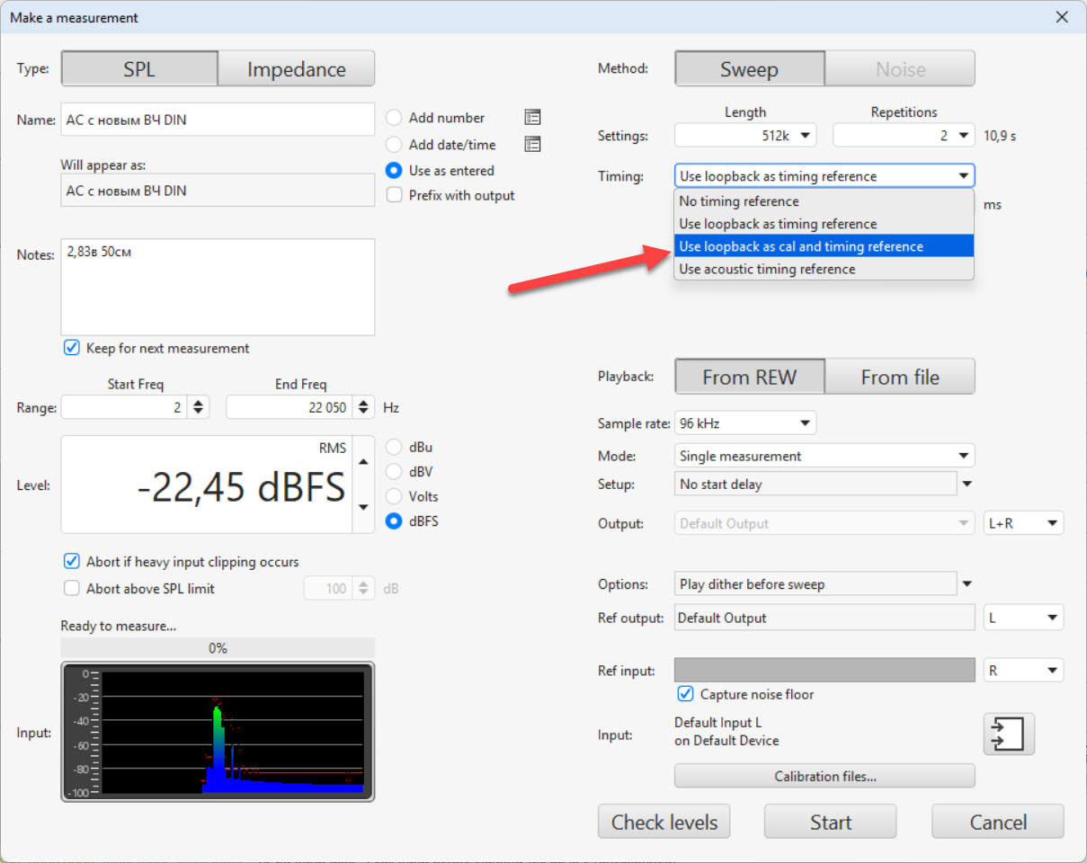

    Цитата Сообщение от Igor Veselov Посмотреть сообщение
    REW
    У него точно есть настройка использовать опорный ВЧ-импульс

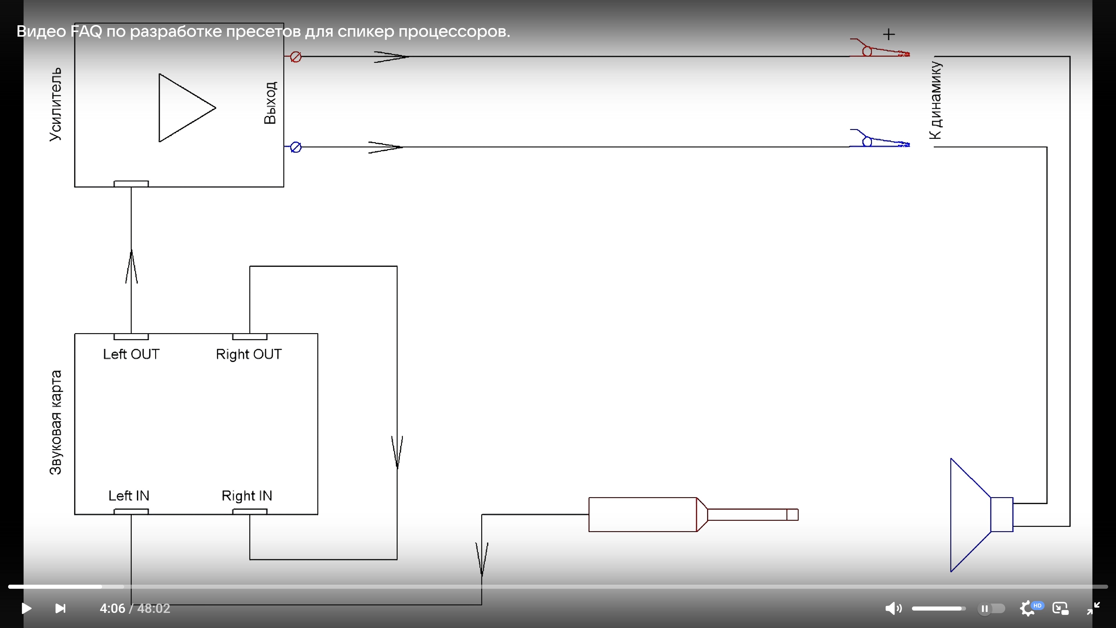

    По виду, сигнал, только с одного Jack 6.3 выхода звуковой, поступает одновременно и на вход усилителя (далее на дины), и возвращается на второй (не микрофонный) вход звуковой.
    Правильно?
    18,472
    По умолчанию Re: Измерение Impulse Respons.
    Правильно?

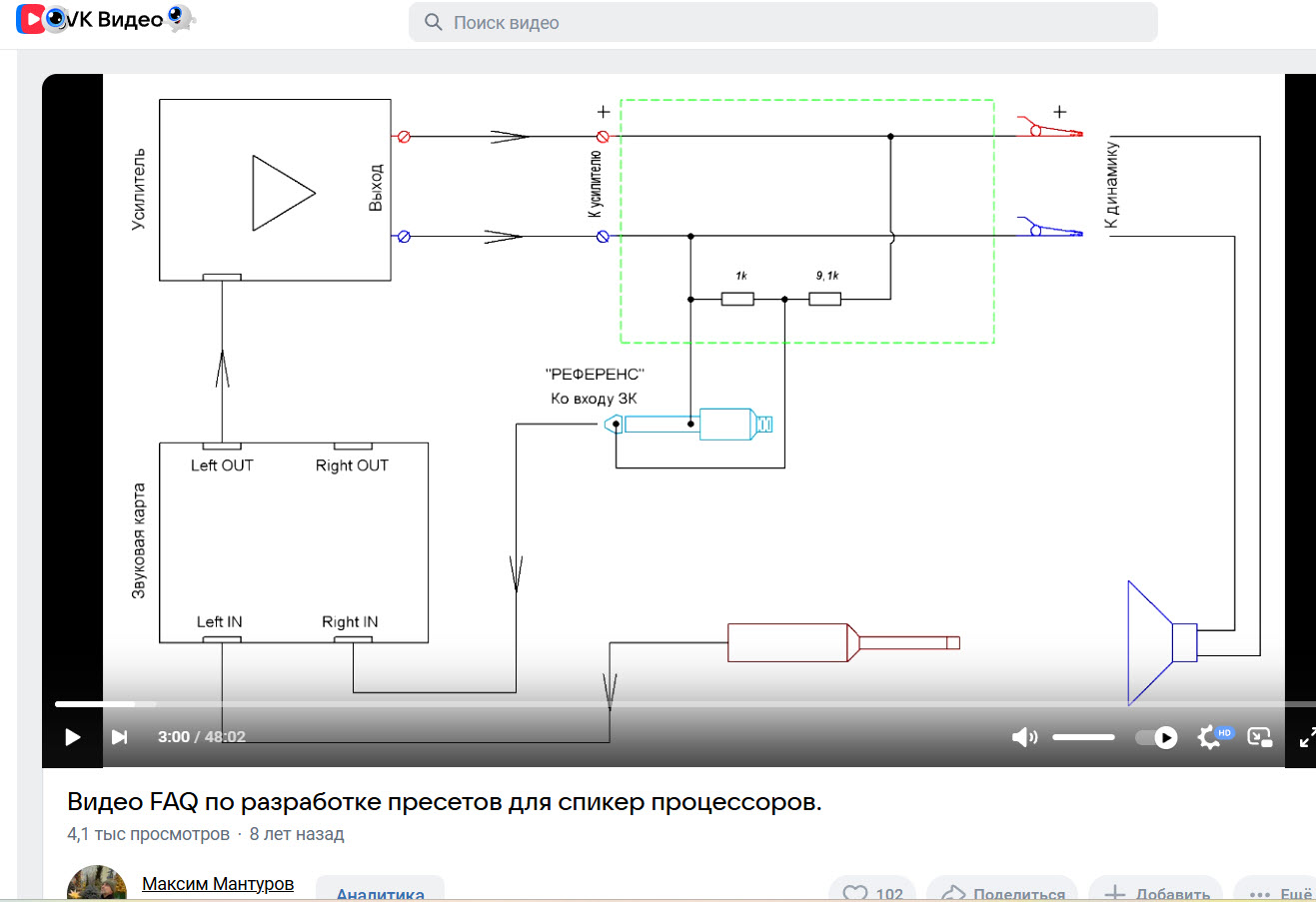

    Вот так.
    https://vkvideo.ru/video41306056_456239025
    Но имея балансный вход лучше сделать двойной делитель перед входом ЗК

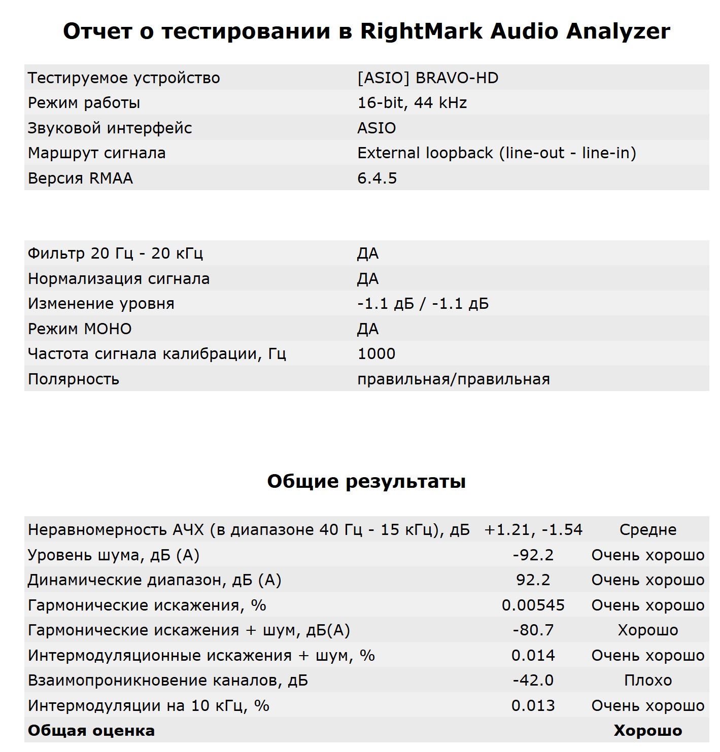

    Протестировал саму карту:
    Не Focusrite конечно... Но для акустики, по идее должно хватить.

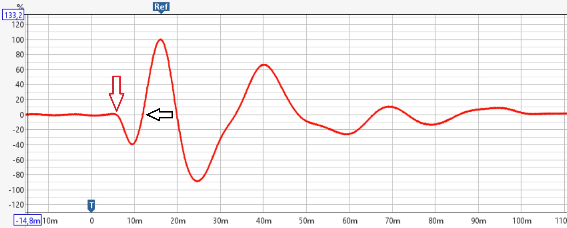

    Правильно ли я беру точку отсчёта графика сабвуфера (красная стрелка)?
    Или нужно за точку отсчёта брать начало большой полуволны (чёрная стрелка)?Нажмите на изображение для увеличения.
    13,556
    Красная
