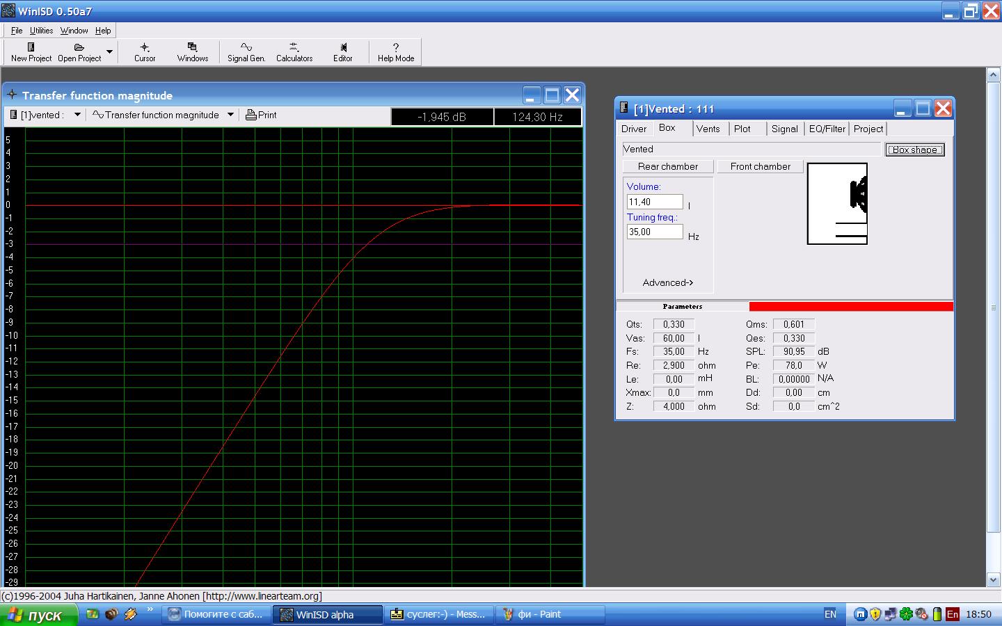

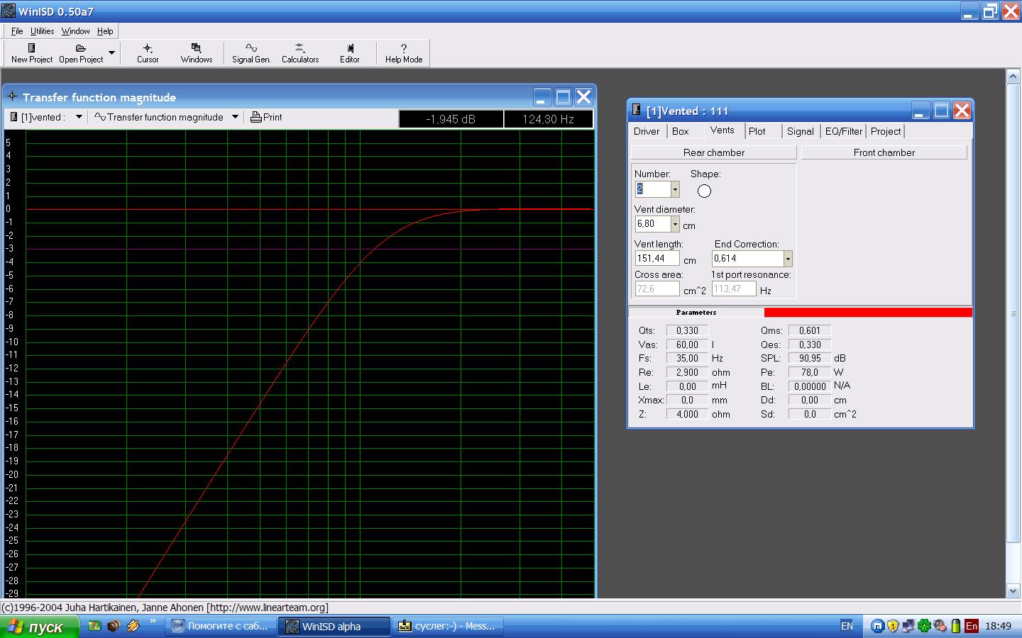

    Аватар для Олег
    22.08.2006
    35
    По умолчанию Re: Помогите с сабом в багажник=)
    чёт я не понял на счёт короба, и фазика. расшифруйте! мож я чё ни туда ввожу?
ID:	21427   Нажмите на изображение для увеличения.

    GoFrenDiy™, ну вот на счёт короба, tuning freq это настройка частоты она равна 35гц,volume-объем он равен 11.40 литра (как так?), и на счёт фазика диаметр равен 6,8 см,а длинна 151,44 см как так???

    Олег, Да все правильно! Такой маленький объем вызван тем, что ты заложил низкую добротность Qts=0.33. Где ты такие данные взял? Ну а по поводу длины порта фазика... там все считает автоматом и все правильно там! Кстати сразу совет - делай минимум 10см сечение порта ФИ и настраивай лучше на 40Гц - с 75ГДНами не стоит гнаться за низкой частотой спада. А вот если настроить на 40Гц, то в машине будет подъем на 35-50Гц, а там самый интересный бас (на мой вкус), пусть мясо и атаку отыгрывают динамики в задней полке поменьше калибром (они легче и им проще правельнее отыграть низ от 50Гц), а виброэффектами займется саб. Хотя он неплохо будет помогать играть и малышам. до 60-80Гц вполне будет достаточно чтобы саб играл.
    Для моделирования ящиков тебе лучше подойдет JBL SpeakerShop. Там есть возможность учета работы динамика в авто! Это очень полезная штука! Задай в ней те параметры которые я тебе выше написал - они ближе к реальным 75ГДНам, задайся ящиком ФИ эдак в 45 литров и прикинь что получится.

    Объем маленький задан. 11 литров для 75-ки мало полюбому. Задавай около 40 - 50 на динамик. Сразу и фазики в норму придут
    Возможность полезная. Но что-то у меня спикершоп хронически врет с длиной фазика (уменьшает примерно в 2 раза), в то время, как с ВинИСД таких проблем не наблюдалось. Сверял просчетом фазиков в имеющихся у меня "Орбитах" и измерением реальной частоты резонанса.
