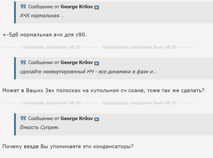

    АЧХ нормальная. Довольно странный совет, сделайте неивертировнный НЧ - все динамики в фазе и послушайте.Еще очень положительно влияет обклеивание герленом или STP камеры среднечастотника.
    Пятак на зад и полосу 30-40мм по кругу.

    По умолчанию Re: Трёхполоска на динамиках Hi-Vi Reserch/SWAN (E8, DM7500, Q3B)
    Я уже 2 пары сделал без переполюсовки басовика. Емкость на СЧ была 22мкФ Суприм. Играло хорошо. Фильтр похож на Хайвишный, только на ВЧ - второй электрический.
