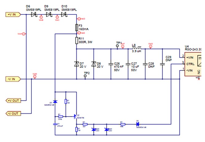

Здравствуйте!
Подскажите как упростить цепь задержки на включения для импусльсногj источника питания.
В схеме (цепь внизу, синим цветом) слишком много компонентов, для экономии стоимости, хотелось бы упростить
Задерка достигается за счет изменения напряжения на управляющем пине (в схеме ctrl pin на импульснике)
