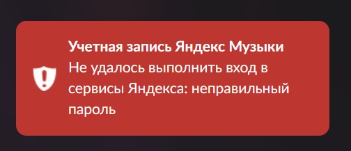

    По умолчанию Re: Яндекс Музыка для Volumio
    Не могу войти.
    Вход стоит по паролю в настройках яндекса, но
    Куда вставлять токен - так же не ясно...

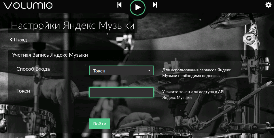

    Выбираете "Способ входа" - "Токен".
